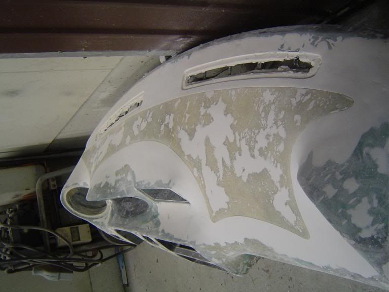

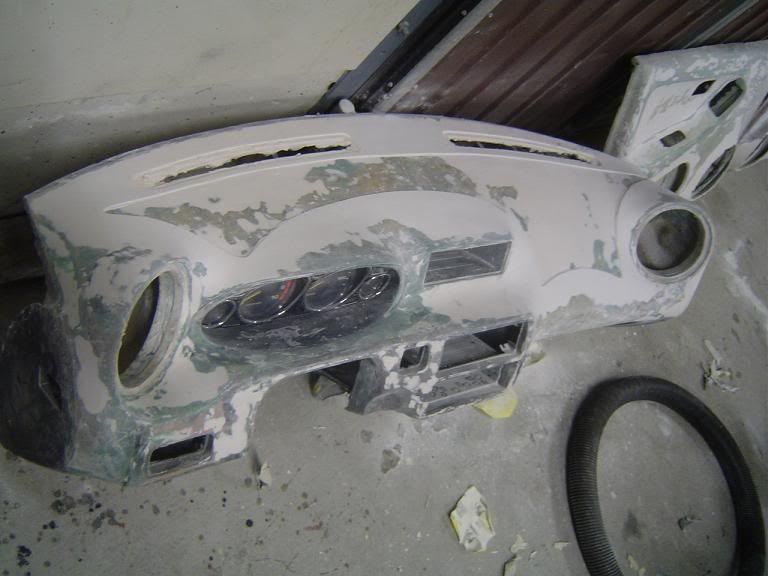

Har holdt på litt i det siste...

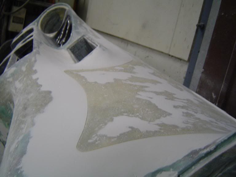

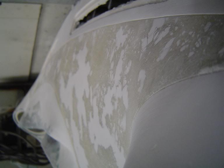

Dette skal da bli til et deksel...

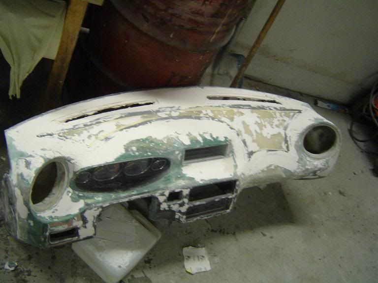

Her er dekselet på dash'n ferdigpussa...

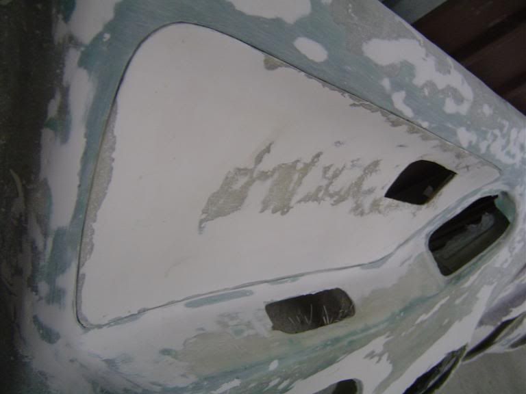

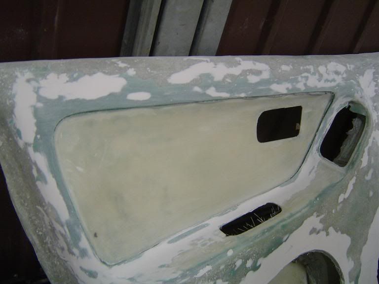

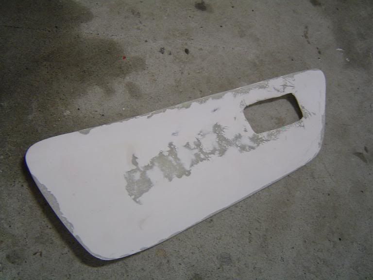

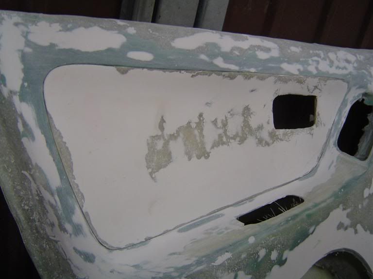

Har også tukla litt med et deksel på døra...
Dette er bare grovpussingen, gjenstår noe småsparkling og pussing...
Det var det for denne gang.. Blir vel ikke så altfor lenge til neste update...

Hvorfor har du lagt på mer glassfiber på dashen? Ble det ikke sterkt nok?
Om du ser litt nøyere så ser du at det bare er et deksel som gjør at det blir enklere å trekke dashen og samtidig bryter opp litt, så designet i helhet blir bedre...

Har fjernet diskantene ja... Blir tilnærmet umulig å trekke dashen slik det var...
Vet ikke hvilke planer du har om diskantene, men det hadde sett sinnsykt rått ut med noe ala B&W Nautilus diskant oppå mid'ene :)
Kanskje ikke god nok plass?
Har tenkt tanken, men tror faktisk det ikke ville sett så bra ut... Delen måtte da lakkeres, og da ville det ikke matche resten...
Blir nok a-stolpe eller speildekselet...
