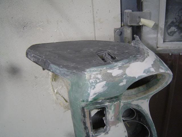

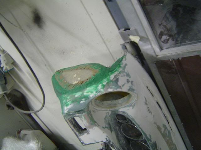

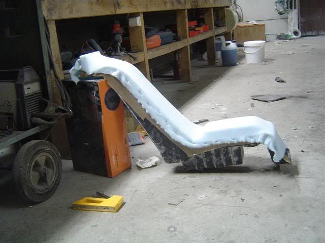

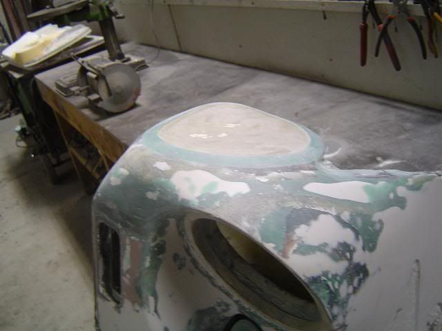

Har støpt noen deksler på siden, for å gjøre trekkingen mulig...
Her er midtkonsoll bak versjon 2 i en tidlig fase, kommer vel noen oppdaterte bilder på denne etterhvert...

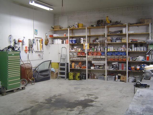

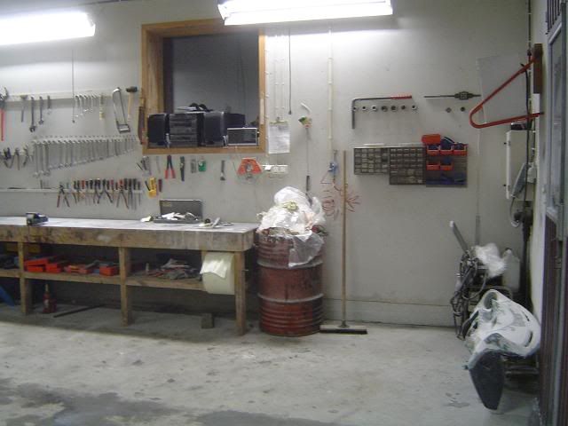

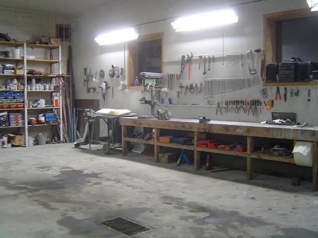

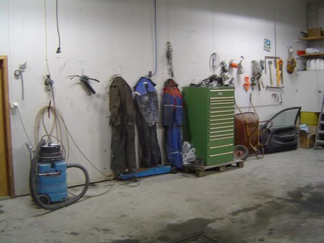

Tenkte jeg kunne slenge ut noen bilder av mitt kjære verksted... ;)

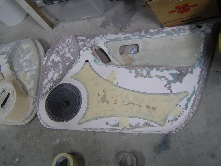

Har også felt inn midbassen i dørene, men ikke noe å vise bilder av enda...

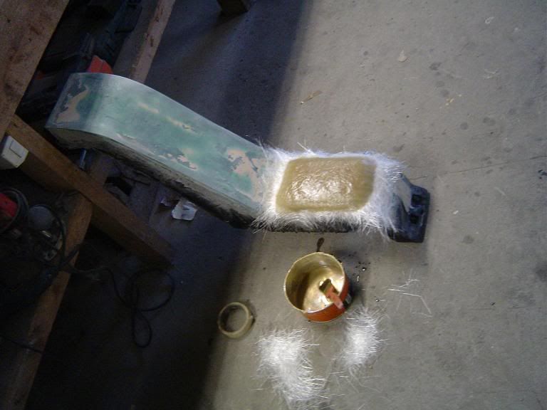

Ja.. bilder ja...

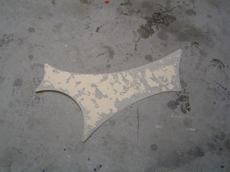

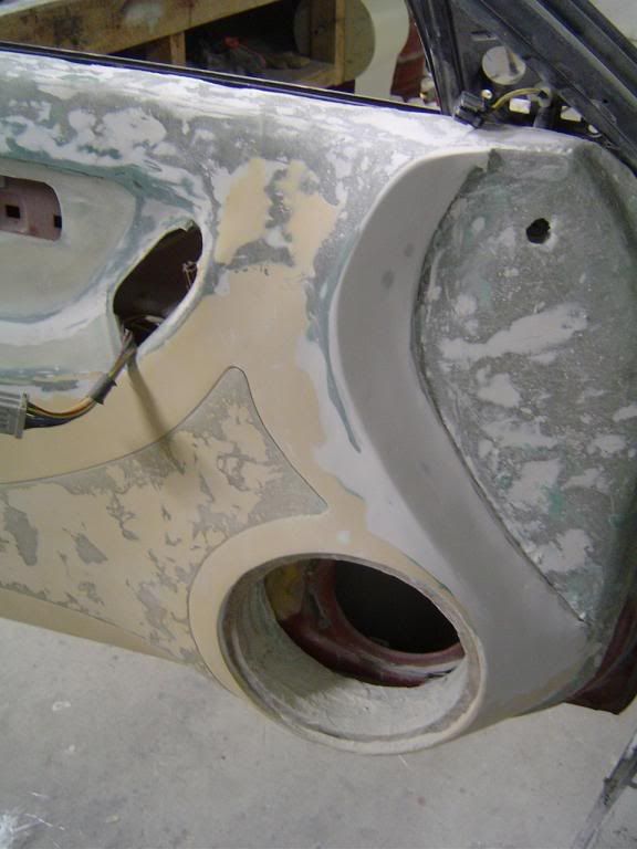

Deksler som skal på dørene...
Ferdig innfelt..

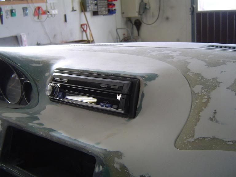

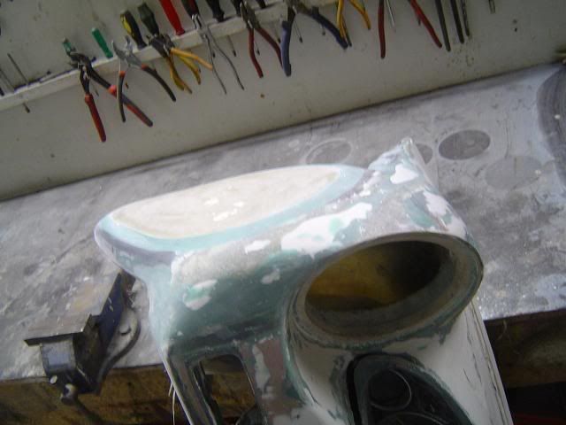

Nesten ferdig tilpasset til dashen.. Noe småarbeid igjen...
Ca 5-6mm klaring... 2mm til vinylen på dash og dører, og 3-4mm ekstra..

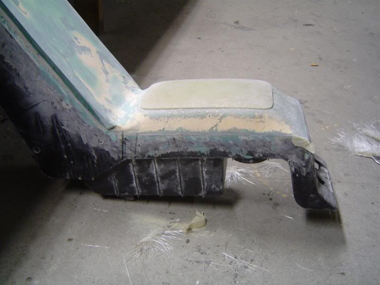

Midtkonsoll bygges på med støpemasse...
enda mer støpemasse..
Sparkling...

Alpine IVA-D310RB på plass :)

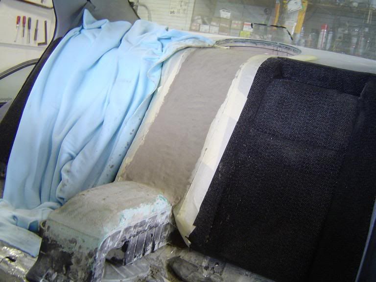

Planen baki var å bare lage noen deksler over forsterkerne og gjøre det enkelt, men jeg måtte visst tilslutt skjære ut omtrent hele dritten, lage nye rammer og siden jeg ikke har forsterkerne her måtte jeg lage noen "dummies" av forsterkerne av sponplater, så får tilpasse helt korrekt når forsterkerne kommer...
Så har strekt over fleece og klæsjet på nesten 1.5liter polyester.
Skal bli et deksel som skal gå over forsterkerne og opp til alle veggene..
