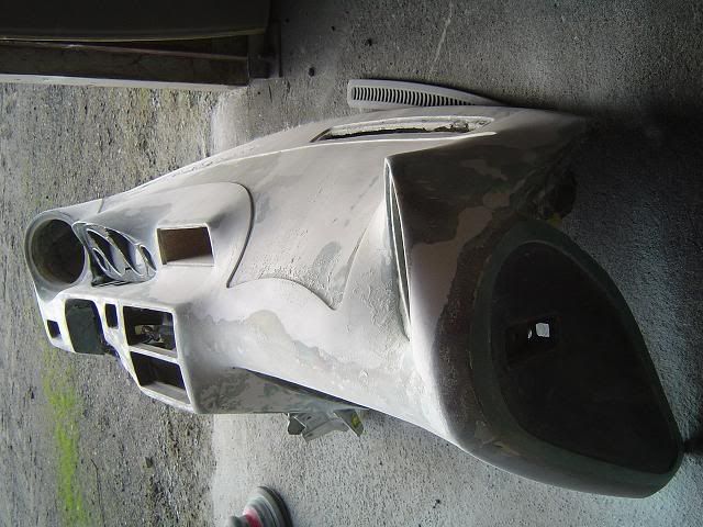

Dash, dører, midtkonsol, hattehylle (samt deksel på hattehylle og nedover midtkonsollen) er alt NESTEN ferdig..
Noe tilpassing til dekslene og finpussing før det kan trekkes...

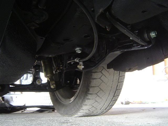

Nå er alt montert av understell, bremser, motor osv gjort..Alt av understell og motordetaljer er sandblåst og metallisert og lakkert sort, nye skruer overalt (gull/bronze) i understell og motorrom, nye foringer, nye motorfester, ny radiator osv osv osv osv osv..... Bremsene er bygd om til Integra Type R, 5x114.3 boltsirkel.... Motorrom, innside dører, innside bagasjelokk er lakkert..

Nå er det absolutt ingenting på bilen som kan ruste..
Alt er enten sandblåst og metallisert eller tectylert...
Tectylering :)
Noen bilder av undersiden av bilen ++

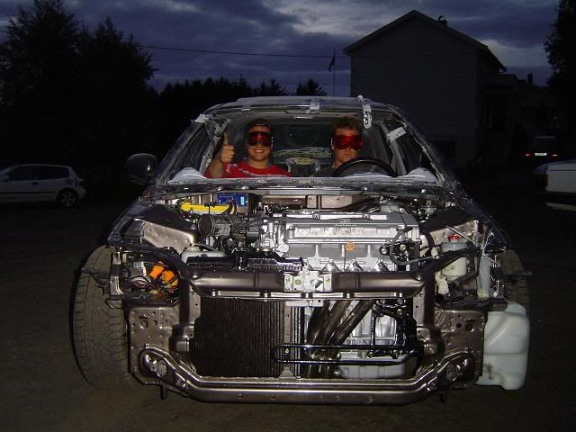

Motor på vei nedi :)
Min bror og en kompis (SnOOpY) på en lite testtur :)

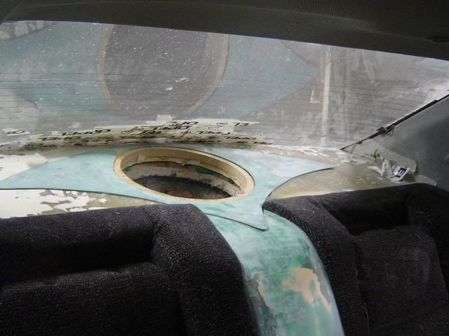

Har også gjort pittelitt mer på stereofronten...
Deksel på hattehyllen...

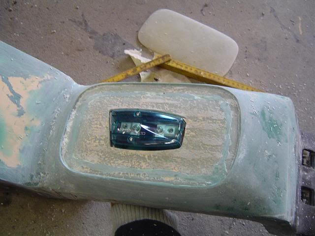

Sikringsholder under et deksel på midtkonsoll bak...
Er fortsatt litt jobb på dashen, tilpasse litt her og der, samt finpuss før trekking...
