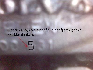

Hmmm. Da må jeg nok dobbelsjekke når jeg kommer hjem igjen.
Er ganske sikker på at det er en 531 topp som sitter der, men har tatt feil før.
Den toppen kan jo være ettermontert og da... Når jeg kjøpte bilen så stod det gule koni og overdrive kasse på den også.... og det er vel ikke orginalt..
Vel, uansett så skal det sjekkes i ettermiddag.

ok..
"Bruker den 531 toppen som står der fra før." å med det mente du at du bruker den orginale b230k toppen? for i så fall.. så tror jeg du har lest feil.. for det er en 631 topp som er orginal på 230k motoren.. så vitt jeg vet..
Jeg hadde en gange en B21A med 531 topp og toppen var ikke byttet av noen av de tidliger eierene, og denne toppen kasta jeg :mad: vist ikke at det var en spesiel topp da :mad: :mad:
Volvo levert en stude disse toppene sammen med det originale trimsette til 2,1 og 2,3 motore, så det sikker ikke umulig at de står på originalt kommer alt ann på hva han som kjøpte bilen ny har bestilt når han skulle ha seg Volvo :)

1000 531 ser det ut til å stå. det står i alle fall ikke 631 det ser man tydelig
6 5
Sekstallet er buet på toppen det er ikke femtallet

e eni i at det ser ut som d står 531.. men som mambo og mogwai si
da må den ha gådd en smule dårli før.. førr du har jo dobbelt sætt me førbrenningskammer da.. :P så syntes d hørtes litt rart ut at nån har satt på den toppen førr å "trimme". i og med at du ikke vil få nåkka serli mer effekt av det. :P
VolvoMan: det er gått mulig.. men si meg hvorfor volvo da skulle velge å "trimme" b230k`en(som har førbrenningskammre i stempla) ved å sette på en topp som har forbrennings kammer.. ser ikke for meg at det ville bli "trimming".. må huske på at vi snakker b230k her.. spesiell motor.. fikk iallefall jeg erfare idet jeg skulle til huggern å finne meg deler.. og volvo sa selv at det ikke ville gå å sette en annen enn 631topp på denne motoren.. så er fortsatt litt i tvil.. til tross for bildene +++
