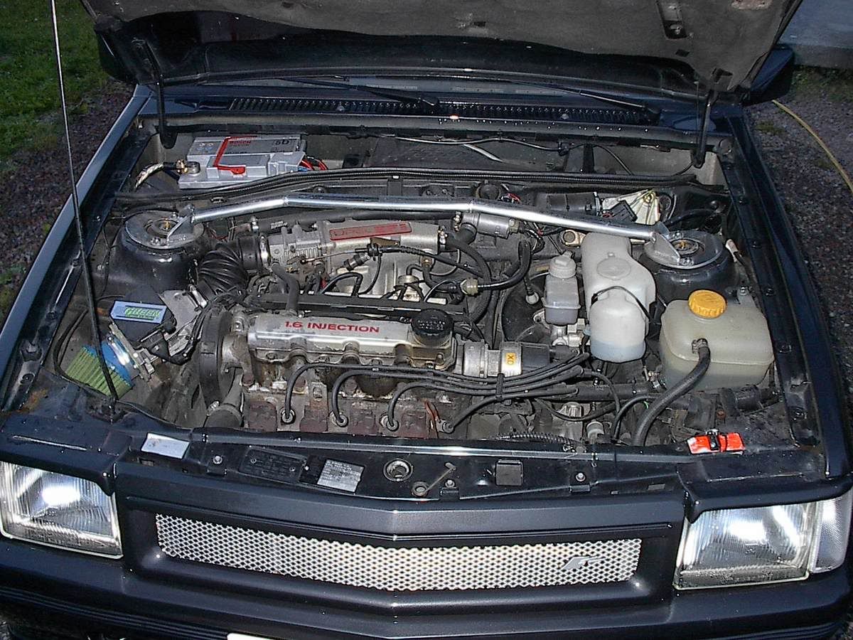

Her med orginal 1.6 8v motor.
Calibra turbo bremser foran.
Tilpassing for større motor. Du ser den "bulken" som er under fjørtårnet. Der kommer dynamoen.
1.8e gr.A motor på tur inn.
På plass. 186hk, dro 9500 omdr yodude
Så var det klart for c20xe.
Riller i skjerm krever arbeid av innerskjerm. Her går luta rett i luftfilteret.
Blir jævla trangt mot rammevang og reimhjul...
Ferdig montert.

Er igrunnen en grei ombygging, men du trenger som sagt nye drivaksler og no motor fester.
Har hatt turbobremser foran hele tiden, bygget om til skiver bak lenge før 1.8e motor ble plassert.
Siden min er org GSI ligger stort sett alt av ledninger jeg trenger ferdig.
Har kun bytta over noe i noen kontakter. Fått på power cap, stab stag og ny leppe nå.
