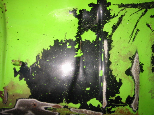

Motor-rommet skal omlakkeres og jeg må fjerne den gamle lakken da den sitter veldig dårlig. Lakken kan fint skrapes av med feks. skrujern. Noen metoder som er enklere ? Går det ann å bruke noen form for lakkfjerner ? Kaustisk Soda ? :D

Varmt vann hjelper ikke på lakk. Det løsner fett bedre, men når det gjelder lakk vil varme bare gjøre lakken mykere og mer smidig, og den vil ikke flakke av like lett...
Sandblåsing er effektivt, men det er et he*!"¤¤#¤ å få bort alle sandkorna etterpå. sandblåsing vil jeg kun anbefale om du har mye overflaterust...
bremsevæske vil etse opp lakken(ofte bare delvis) under, slik at det lett blir reaksjoner når du prøver å lakke oppå igjen....
Jeg vil anbefale deg å bruke en høytrykkspyler med høyere trykk, en "vanlig" hobby spyler er ofte ikke nok... dersom du ikke får av alt, kan du bruke noe lakkfjerner på de områdene som ikke løsner, og deretter spyle av etter x-antall virkeminutter. "Grafitti-fjerner" er et stoff du kan kjøpe på de fleste fargehandler, og som funker bra.
