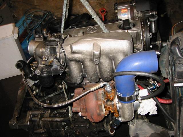

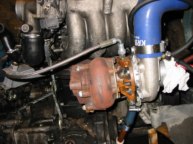

Skal ha en sånn her turbo på motoren min nå, lurer på om det finnes noen mer "smidige" utgaver av den turbon her, tenker da spesielt på ytre delen av eksosdelen. Er trangt dit den skal...
Om noen her har kjennskap til disse turboene setter jg pris på vettige svar!
Denne turboen satt på en 740Tic, men ikke orginalt da etter hva jg forsto...

Tviler på du finner en mere snerten eksos-del enn den der. Det er litt av bakdelen med turbo med integrert wastegate,det blir fort litt stor eksoshus på de.Alternativt er jo å bygge om eksosmanifoilen din eller få bygd deg grenrør.Kan forresten skaffe meget billig grenrør fra Finland både i rustfritt og vanlig stål.da får du flytta turboen akkurat slik du vil ha den.
PS!! Den turboen der er IKKE stor forresten hehe,får plass til eksosdelen din i innsuget på min nesten :D :D :D :D
Oki, takker for opplysningen og dissingen!!! :D:D:D
Er stor nok for min motor iallefall.
Synes bare den ser så "brei" ut, men det blir vel plass, hvis ikke er det jo bare å "modde" torpedoveggen litt....
Skal bruke en td manifold, må bare sveise fast flensplate på den.

er vel litt anderledes trim på kompressorhuset på den der. Tror jeg hadde litt større innløp.
Knall me bilder!
Fikk du lurt den på plass på din, så skal jg f***ameg få lurt den inn på min! :D
Du brukt TD manifold du og? så sånn ut.
Det er trim .60 på den, men kanskje litt forskjell, tror ikke det er noen fare, får nok inn nok luft..... ;)
da bestiller jg den nu!
Takker for hjelpa! thumpsup

hei. du kan kansje bruke en 3000GT turbo. den er liten og vil nok fungere bra på din motor
Den er nok altfor liten, er vel td04 som sitter på de med 14-15 eksos.
Jg må ha stor turbo som tar liten plass!
men nu har jg bestilt, så nå blir det bra!
