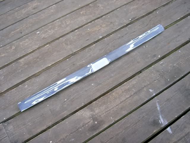

Kan nok stemme at jeg hadde litt student styling en liten periode. Fikk ideen fra en annen Mk3 på Gjøvik. Kappa til en aluminiumsplate og bolta den fast.
Fungerte helt greit, men burde kansje vært en plastplate. Problemet med den plata var at jeg måtte fram å bøye den ned når jeg slo oppi. Etter å ha gjort det nok ganger er det vanskelig å få den fin igjen.

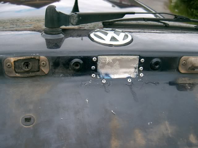

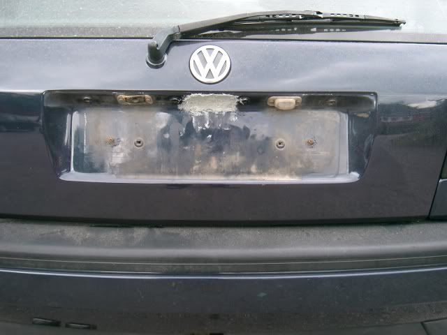

Nå har jeg ordna litt på bakluka. Jeg har tatt vekk hele låsestyret og montert en elektrisk åpner. Jeg sparkla igjen det låse hullet med glassfiber sparkel.
Etter å ha sparkla igjen hullet spraya jeg med en filler/tykk grunning.
Her måtte jeg banke til en aluminiumsplate for så å feste den med popp nagler. Etter det la jeg bare et lag med glassfiber sparkel og lakk for å få det helt tett.
Her er ferdig resultat. Ble vel ikke 100% går man i rett vinkel kan man se hvor jeg har sparkla. Er fornøyd med det, første gang jeg har brukt slik glassfiber sparkel :)

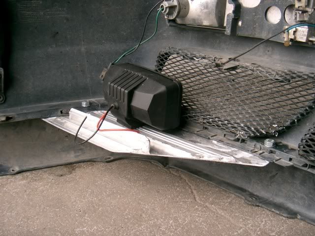

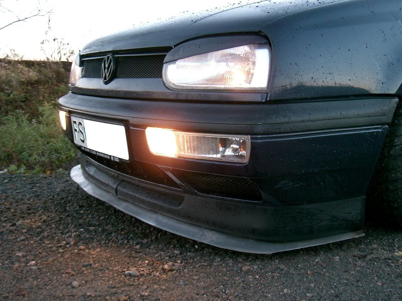

Fikk montert på nye tåkelys i dag da. Autospar tåkelysa er ikke så veldig holdbare når det gjelder feste til pæra. Har modda feste til pæra flere ganger, men nå gidder jeg ikke lenger.....
Brukte noe aluminiums profiler som ble kappa og slipt for at det skulle passe.
Plata er bolta og virker utrolig solid:)

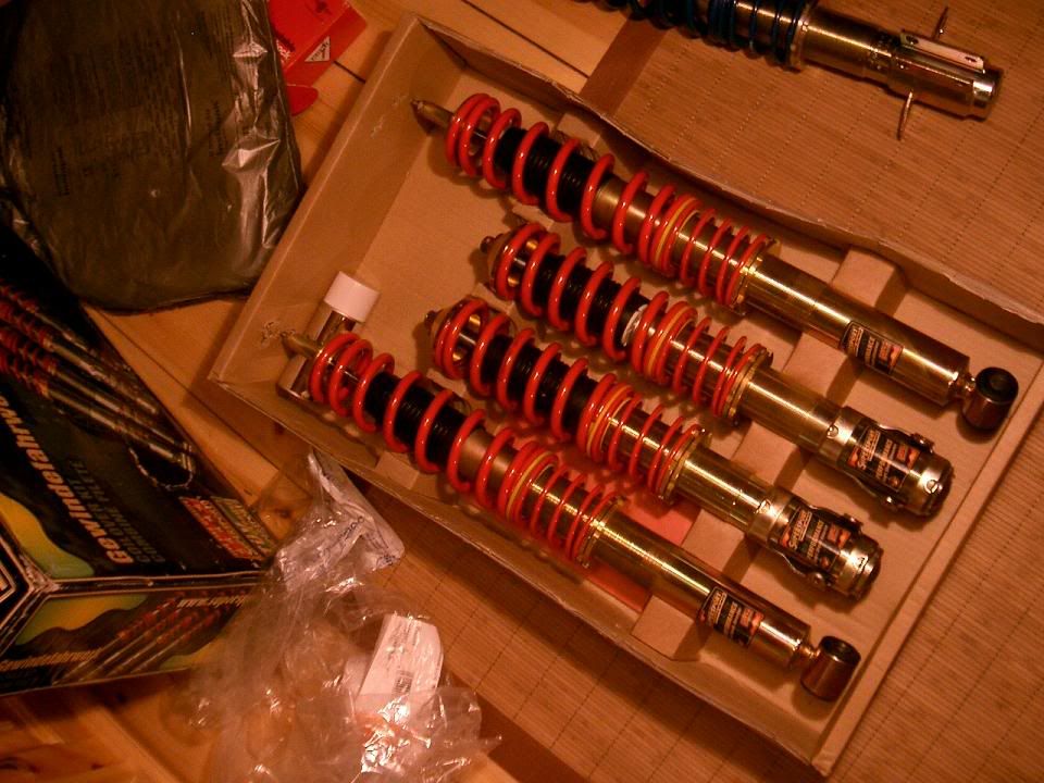

Endelig har jeg jeg også fått meg justerbart:D Dette er tredje senkesette mitt på under to år knock
Det er Supersport og ble kjøpt under Essen messa i Tyskland for en billig penge:)
Om det er noen som trenger et 60 / 40 mm sett + senkeskåler framme er det bare å si fra. Planen er å skru det av til våren, men om noen vil kjøpe gjør jeg det før.
Framme er det korte gassdempere og bak er det Sachs dempere, Kjørt max 20.000 km.
