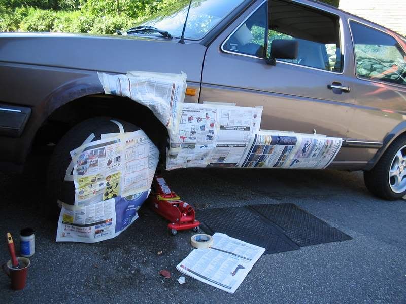

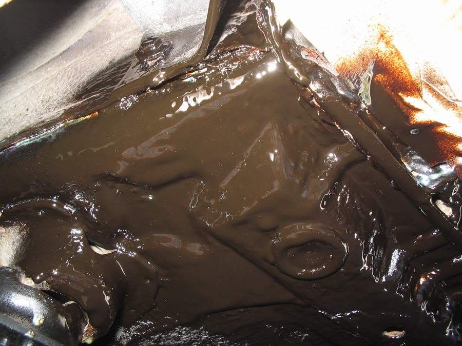

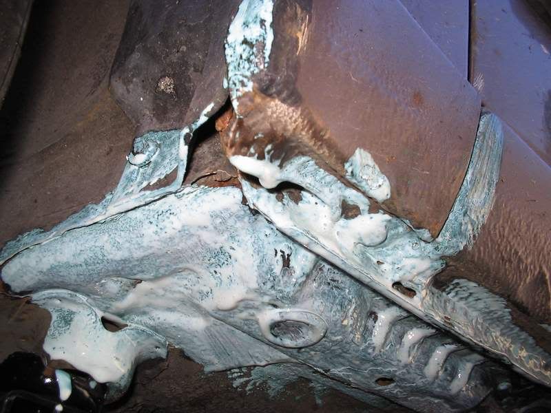

ha ha trodde bilen min var rust frie !!! men under tektylen var der syk mye rust , men det kan fikses syerebehadler dette nå , har selvskat slipt dette med en negerkuse først .
bilder av ferdig resultat kommer skal selvsakt tektyl behandle dette .

Om ca 1-2 år så faller tectylen av og du har et enda større hull oppi der.
Sandblåsning er det eneste som funker "bra nok", men selv da får du ikke bort rust som ligger i plateskjøter osv. Owatrololje og Brunox er produkter du kan bremse den rusten med. De er temmelig tyntflytende og vil renne ned imellom.

Jeg bare forteller sannheten. Jeg har sett altfor mange biler med jalla-rustrep. Jeg blir like forbannet hver gang jeg ser det, og synes sånt burde vært forbudt. Alt du gjør er jo å kapsle inne rusten, du fjerner den ikke.
Om noen tror jeg skriver sånt for å slenge dritt, så er det feil. Jeg prøver bare å hjelpe. Jeg har holdt på med gamle VW's siden jeg var 16, og har grått mye når jeg har skrapt tectyl. Utrolig hva man finner under enkelte biler...
