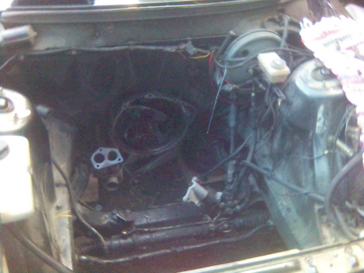

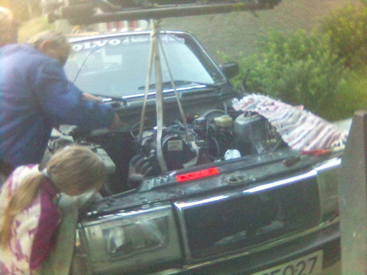

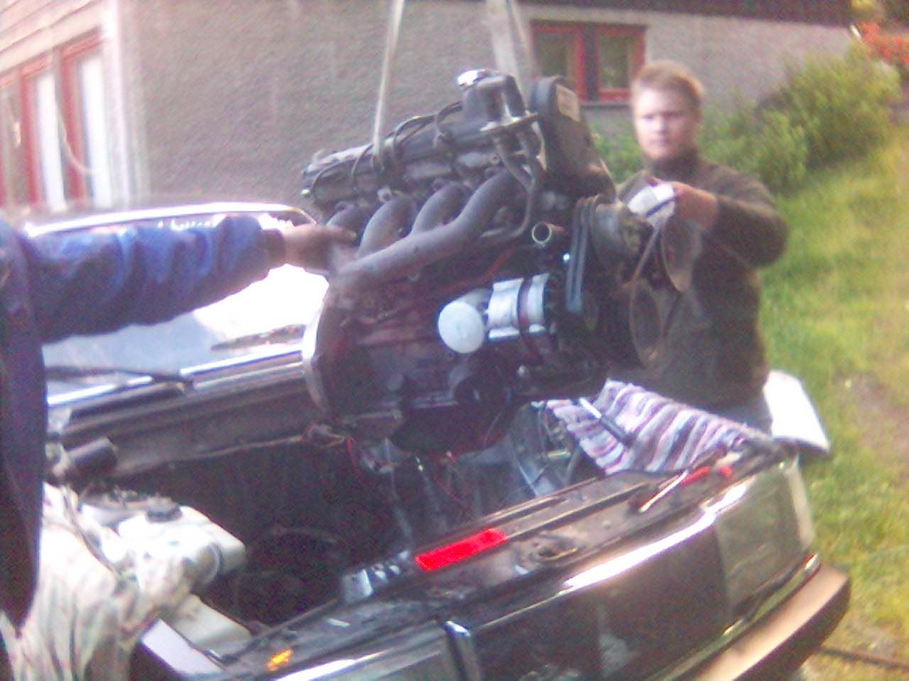

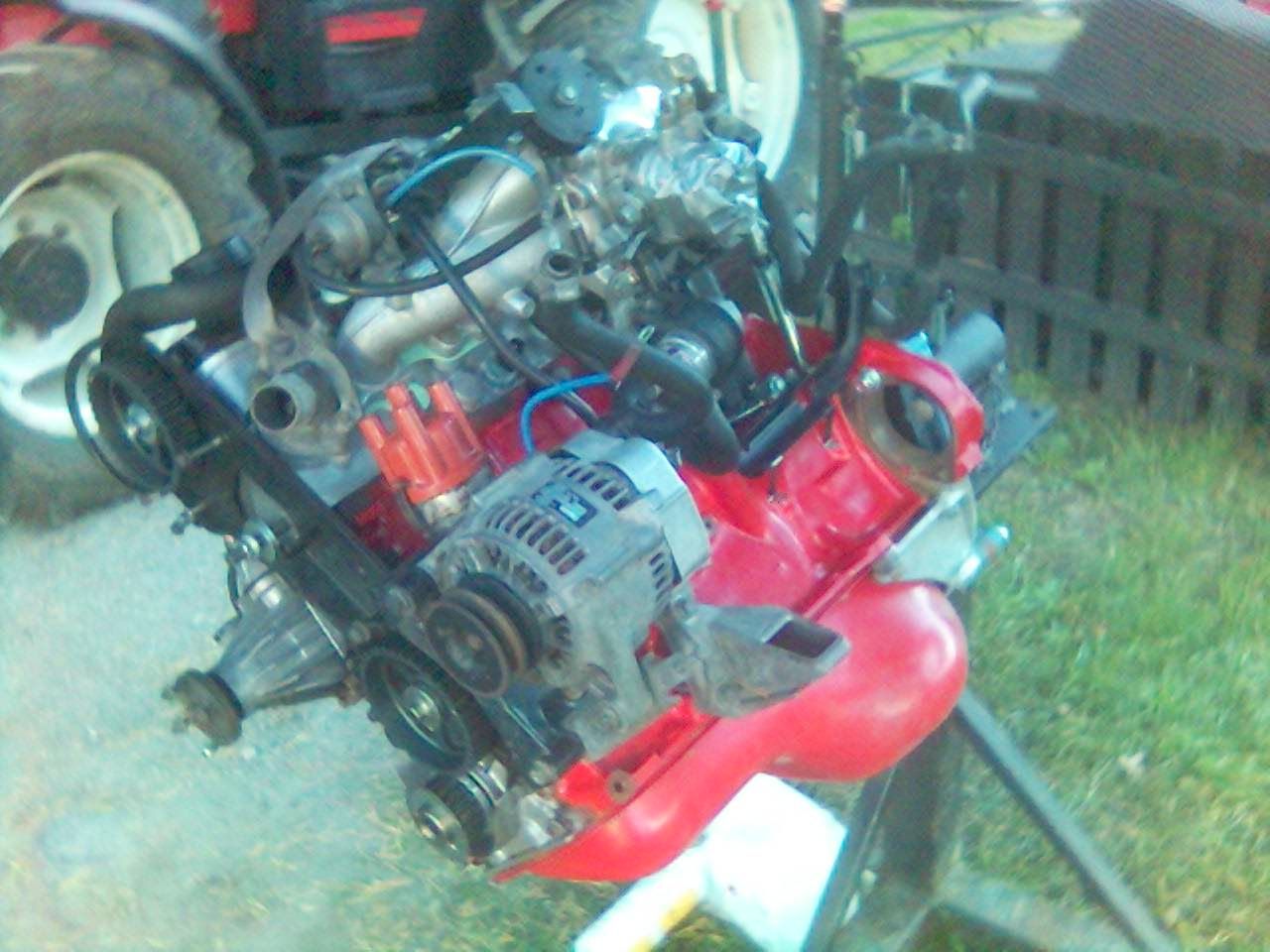

idag ble gamle motoren og girkasse plukket ut.!
turbo motoren er klar for innsetting. :) blokka er malt i orginal rod motorfarge, fordeler fra k motor og fordeler aksling er på plass. simringer og tettninger og innsugspakning er skiftet. reg.reima jeg fikk var feil og strammehjulet hadde de ikke sendt med så det måtte de sende på nytt. :/
i morgen står vask av motorrom på planen..
torsdag skal ft´n på plass, og ledningsnett, eksos og bensin pumpe skal på til helgen.
begynner å se lyset i tunnelen nå. ;)
her kommer noen bilder fra idag..
beklager den dårlige kvaliteten på bildene.. måtte ta de med tlf..
