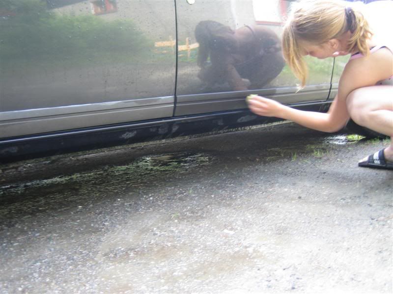

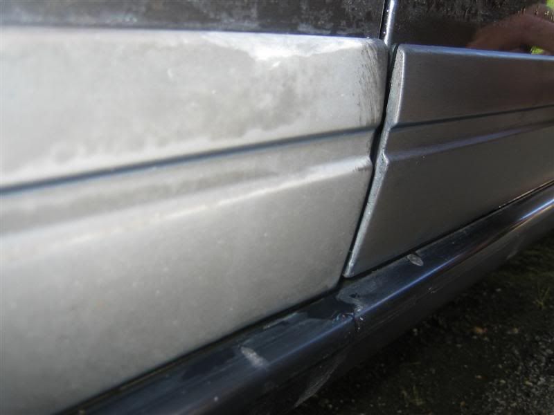

Fikk et tips om å bruke sort skokrem på disse listene.
Det funket veldig bra. Resultatet ble pent og det sitter bra, trekker inn i plasten. Sitter faktisk like bra etter en statoil børstefri gullvask. ;)
Her ser dere Tydelig forskjell. ;)

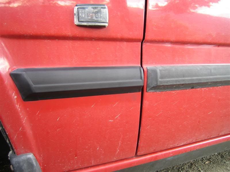

Prøvde på listene til pappas 740 også, det virket bra og ble pent.

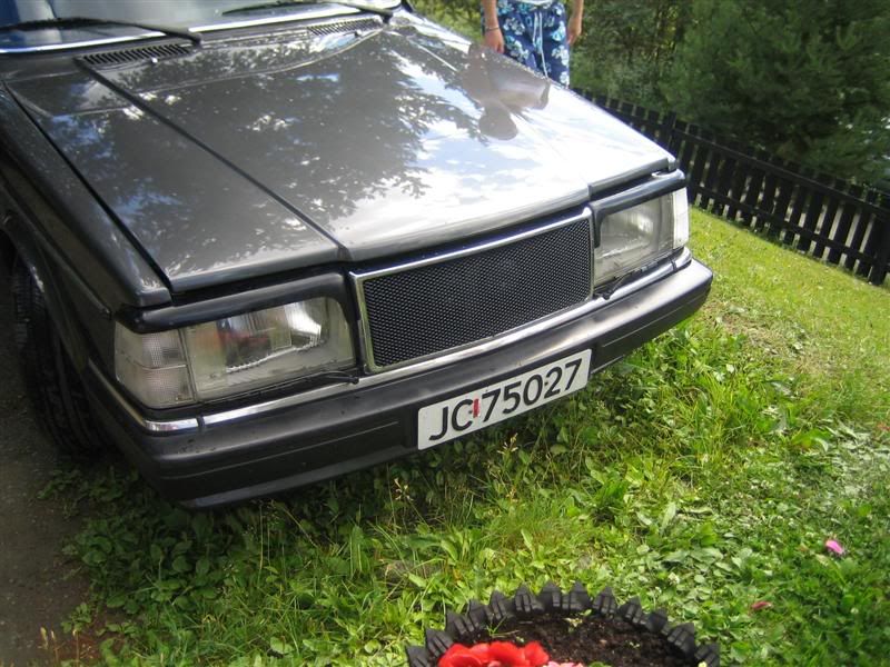

DÆVEN! Kan du forklare/vise meg åssen du gjorde det? har fjerna alt av volvomerker på bilen min , og skulle gjerne hatt fjerna volvomerke i grillen å....
:D
hehe. ;)
brukte stikksag å sagde ut d som satt i grillen (slik at den crome rammen ble tom) så lagde jeg en mal av papp/papir som passet inni grillen, og klipte og brettet til den nettingen som sitter der nå. med litt bøying og tilpassing passet den bra, så limte jeg den med frontrute lim. :)

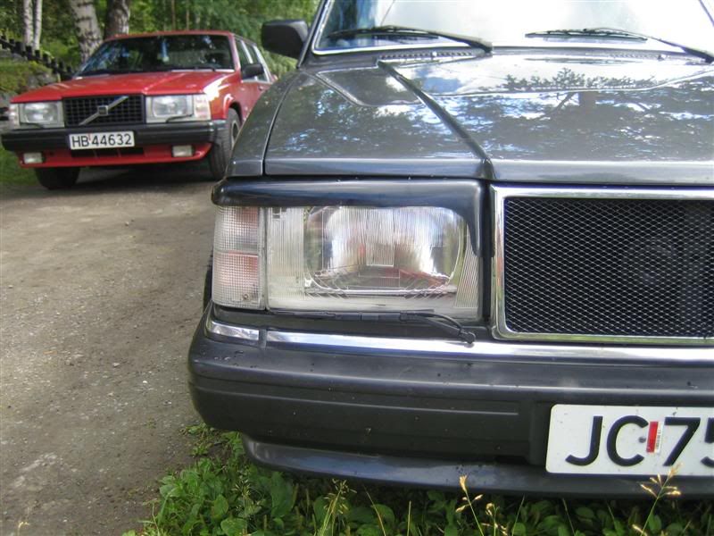

Er det forresten Hallsjö sine øyelokk du har fått tak i?
Monterte et sett fra P&S, men det var absolutt ikke passform, men ble bra.
Jeg mått bl.a fjerne de originale listene rundt, og beskjære øyelokka litt.
Ser uansett uts som det er bedre passform på dine.
