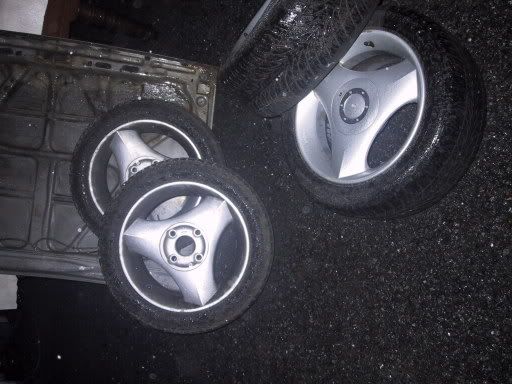

Dårlige nyheter. Felgene som jeg har kjøpt passet ikke. Vist man ser på bildene så er senteret mindre på felgen en på akslingen. Boltsirkelen er helt ok, men det er altså senteret som det er noe rart med. Ser ikke ut til å være så mye heller. Noen som har noen råd, og jeg vil ikke selge dem igjen.

Hvis det hullet er for lite er det jo bare å finne noen med dreibenk, evt. file ned selv. men da må du være nøye slik at det ikke blir kast i dem:)

SAAB 900 -88 - 4-114,3 40 71,5 M1/2
mao. 114,3
Har tenkt på det med dreiebenk, men er litt redd for å ødelegge felgene pluss at jeg har dårlig tilgang på sånt for tiden. Men jeg skal dra ned på Dekkservice eller noe i morgen for å høre med de. Blir kansje nye felger til dekkene som jeg syntes var veldig bra. Å så prøve å få solgt de andre da. Så da ender jeg kansje opp med gode dekk å nye felger til en grei penge.
