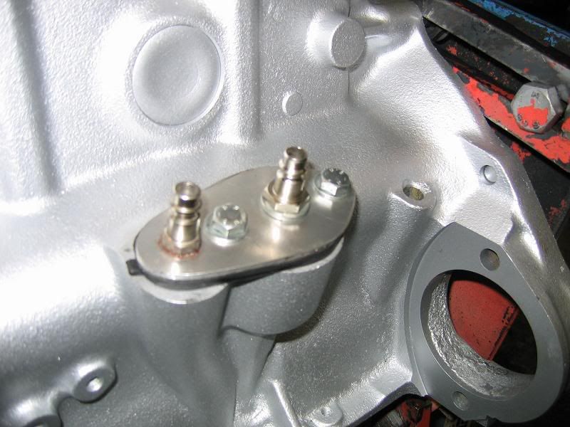

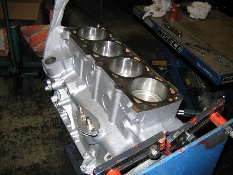

tosk Skrevet Desember 11, 2005 Forfatter Rapporter Share Skrevet Desember 11, 2005 *DA ER BILDENE OPPE IGJEN* Et bilde av blokka under montering! Ny hjemme laget veivhus ventilasjon! Demontering av 405 toppen! Her har jeg frest opp forbrennings kammerene på 405'n ! Enda ett! Hær retter jeg setene me Serdi maskin (samme som Mira bare større) Ett til..! Turbon min, Garrett av hemmelig type ;) "ketchup effekt? OH YES :D" Ben Are ville kose me turbon min :O Denne turbon skal ikke brukes på denne 8v'n, men på mitt neste prosjekt, en 230 på 2.6liter å 16v :) turbon har en kapasitet på 1000hk+ ;) Turbo på denne maskin er en Turbonetics t3/t4 steg 3 turbo! Mere bilder kommer, men venter på dele til toppen, 38mm eksos ventiler, racing fjærer å styringer! ska holde dere oppdatert :) Siter - V O L V O - Motormekaniker hos http://www.cylmo.no Lenke til kommentar Del på andre sider More sharing options...
