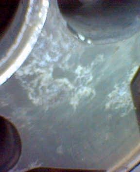

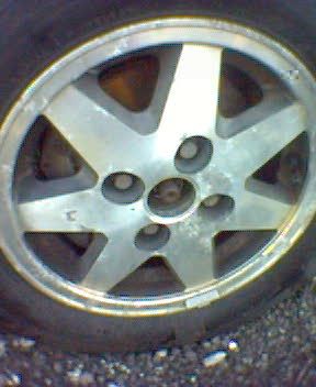

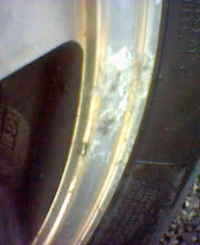

MichaelB Skrevet August 6, 2005 Forfatter Rapporter Share Skrevet August 6, 2005 Her er tre bilder av èn av felgene.. Siter Lenke til kommentar Del på andre sider More sharing options...
sfh Skrevet August 6, 2005 Rapporter Share Skrevet August 6, 2005 uffda :( men om du smører inn hele felgen med lakkkfjerner og setter igang med å pusse og polere vil du kunne få felger med kromfølelse ;) trenger jo bare å ta den utvendige overflaten, innimellom eikene er det jo bare å lakke med sølvfarge eller noe lign... det koster jo tilnærmet ingenting å gjøre dette sjøl så om du syns det er verdt arbeidet er det jo bare å sette igang :D :D mvh, stig Siter 1986 bmw 318i 1987 Ford Escort xr3i Lenke til kommentar Del på andre sider More sharing options...
