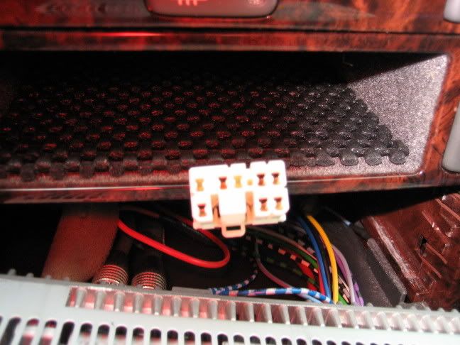

Viss den ikke har kjørekomputer kan du ettermonter dette.
Bestille brukt kjørekomputer fra jønkjøping eller andre bilopphoggeri i sverige.
Jeg bytte det på min bil og fungerte med en gang. du må ha Instrumentpanel, bryteren dekslet rundt bryteren og termostaten i fronten på frontfangeren (utetemp)
kom på ca 3000,- og det syntes jeg var billig!

sjekk på baksiden ved spilleren om du har pluggen klar der.. og om dy har pluggen i frontfangeren på venstre side foran. under skilte.
Da har du alt klart til å montere det.. Og det er utrolig lett....

på bildet over cd spilleren ved siden av sentrallåseknappen. ser du en bryter med 7 forskjellige posisjoner. (vribryter) Bak der skal det ligge en firkantet plugg løs ca 2X2 cm stor. har desverre ikke bildet av den men den ha 6-8 ledninger. Dekslet er den som bryteren står på. fordi du har ett lite rom over bilspilleren og den skal være montert på venstre side av dette rommet.

Hei igjen. da har eg leita etter pluggen til kjørecomputeren, har tatt noken bilde, håpa du kan bekrefte at dette er riktig plugg :)
Sliter forøvrig med å få kontakt med noken bilhuggere i sverige, har sendt mail til fleire i sverige men får ikkje svar. har også maila jønkøping som du anbefalte.. Noken som kan anbefale noken??
http://i19.photobucket.com/albums/b186/radiv/IMG_0171.jpg
http://i19.photobucket.com/albums/b186/radiv/IMG_0164.jpg
