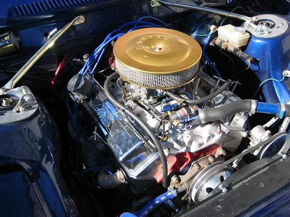

Dette blir en grom maskin. En kamerat av meg har bygd det samme selv. V8 med alu.topper, hissig kam, n.o.s, bur, tanken i baggasjerommet osv...... Det lyser "Edelbrock" når man åpner panseret. 400hk og 600 med nos. Har bare lakkering og sette inn motor igjen. måtte lakkes på nytt pga dårlig arbeid første gangen.
Slenger med et par biler på hvordan det kan se ut:

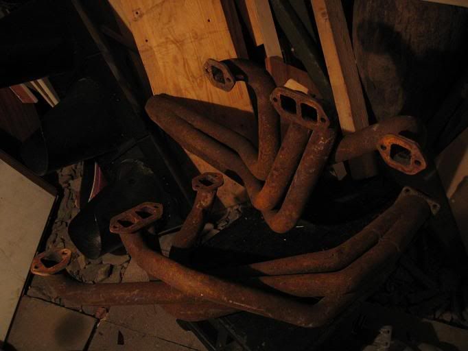

Har forresten et sett grenrør til chevy til salgs, bare å glemme å få plass i 240, men tenkte event på naboen din
