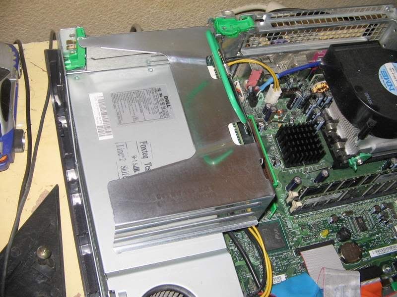

Elanzer Skrevet Juli 31, 2005 Rapporter Share Skrevet Juli 31, 2005 satt en søndag for noen måneder siden og vannslipte på eit deksel i pcen av alle verdens ting (ikke helt stødig såå fant noe lite noe) 3M wettordry P1200 også bare vanleg turtlewax super wax eller noe slikt :) Siter x 86 Mazda RX7 Turbo II - 88 Mazda 626 2.0i 16v (prosjekt) Lenke til kommentar Del på andre sider More sharing options...
