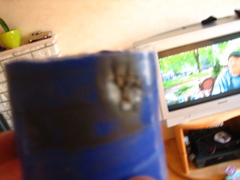

Her var feilen...... en samco slange som lå mot eksosen, så det hadde blitt et lite hull der..... umulig å se uten å ta av slangen..... Ble litt lurt her jah.... Hehe
