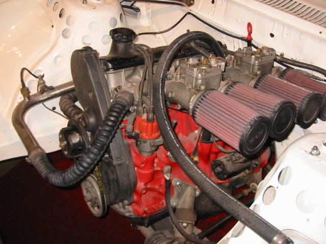

lars_b Skrevet Juli 23, 2005 Rapporter Share Skrevet Juli 23, 2005 Er enig at plasseringen på bilde ikke er så gunstig (har ikke lagt opp rør ennå), men litt av poenger er jo at man fjerner motstander i rørene. Motoren må tross at bruke krefter på å suge inn lufta, og gjennom de orginale 240 rørene er det ikke så sykt god plass. Greit at gasspjeld\forgassern er den største hindringen, men da bør man sørge for at det blir den eneste motstanden. De fleste i rallycross sammenheng setter filterne rett på gassern for at motstanden skal bli lik 0. Men en liten regel om KN filer er at dersom du har mer enn 100HK pr. liter motorvolum så er det nødvendig, under det gir det minimal\ingen økning. Er jo for lyden\synet sin del at folk har det (de fleste) Slenger med et bilde av Petter Solberg sin 242 motor, her er dog radiatoren montert ett eller annet lurt sted, men det viser poenget, Filter rett på gasser gir best flow og er mest vanlig Siter Les signaturreglene: http://www.bilforumet.no/faq.php Lenke til kommentar Del på andre sider More sharing options...
