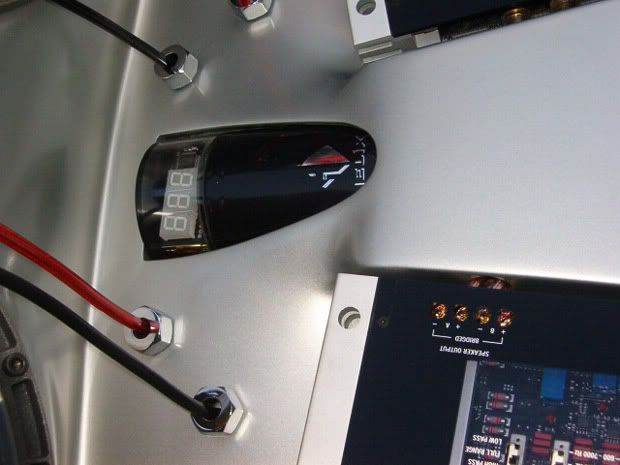

Komponenter som brukes:

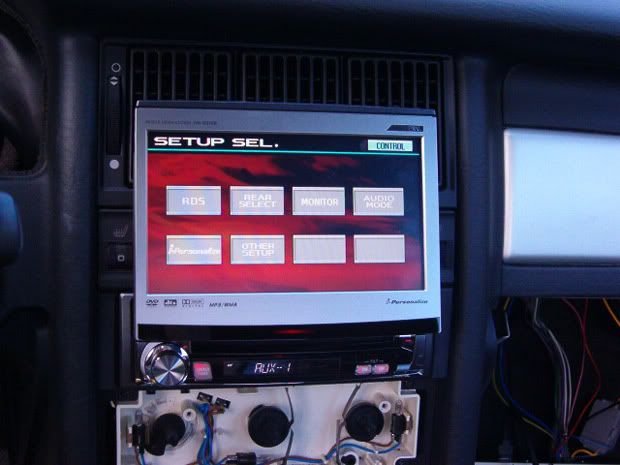

Hovedenhet: Alpine IVA-D310R

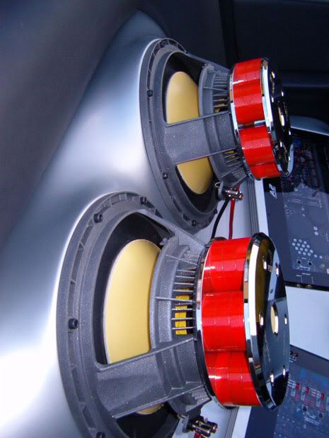

Komp. sett: 2 x Focal K2 Power 165 kp
Subber: 2 x Focal K2 Power 33
Forsterkera: HELIX A4 Competition og HELIX A2 Competition
Kondensator: HELIX DPC 1.000 1.0F
Kabler: Oehlbach

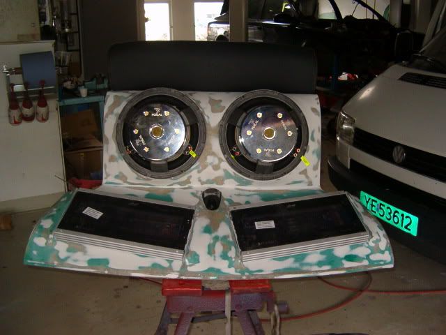

Bygge materiell er hoved saklig Polyester/glassfiber, Sikaforce og MDF

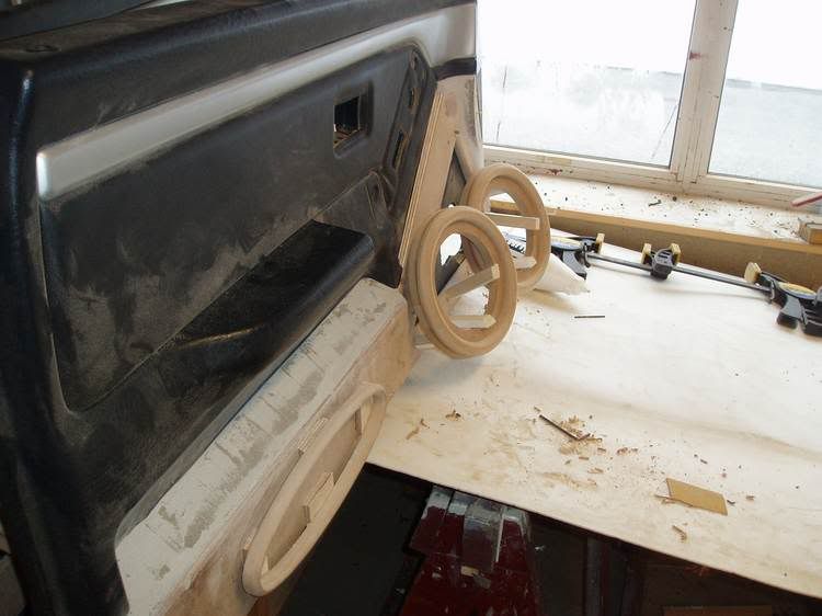

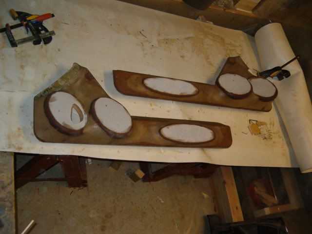

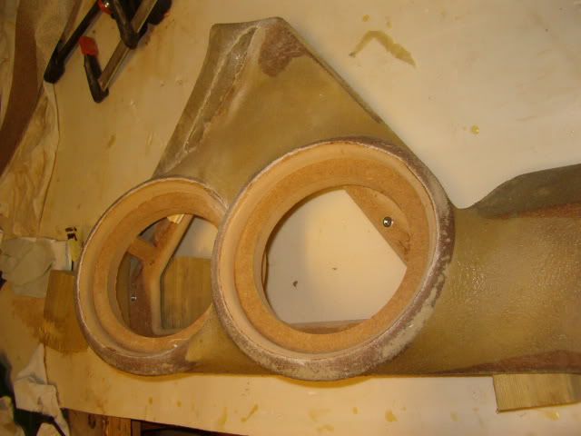

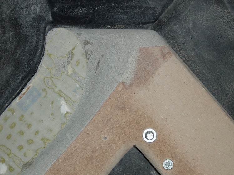

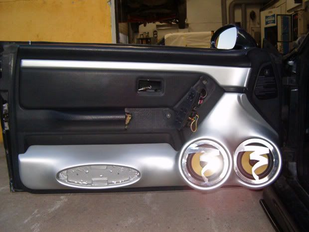

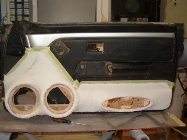

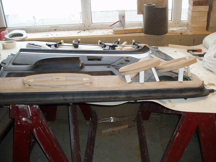

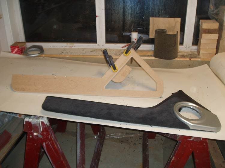

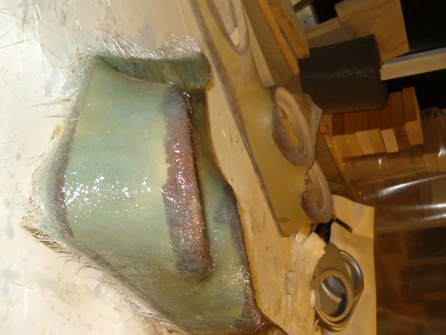

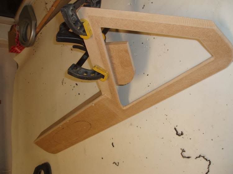

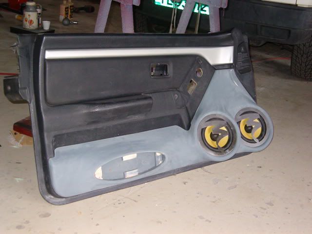

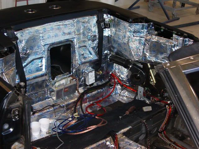

Startet med dørsidene:
her sammen med "gammel" delen
  • Svar 94

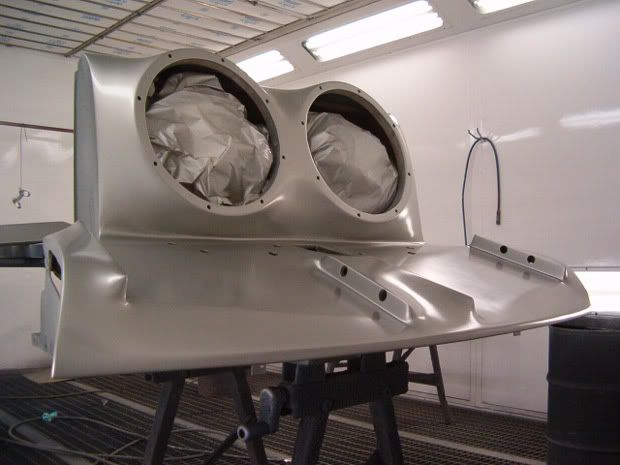

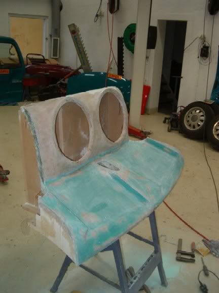

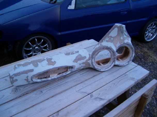

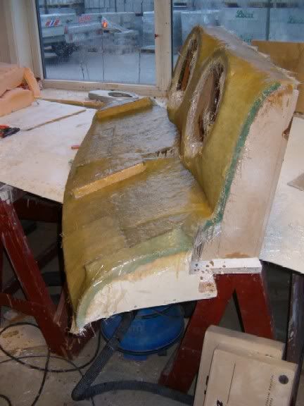

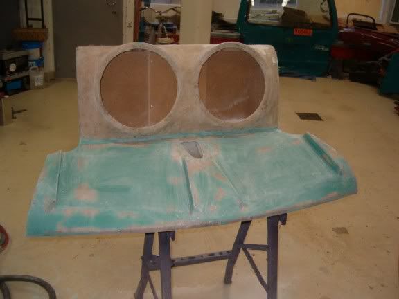

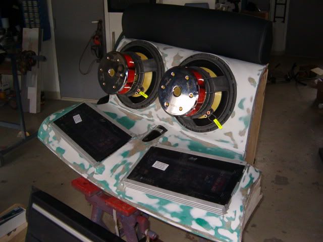

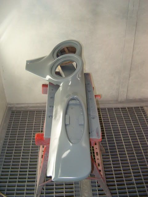

Det er ganske så mye arbeid med å få denn gassfibereb lakkerings "venlig" :)
Flere runder fyller

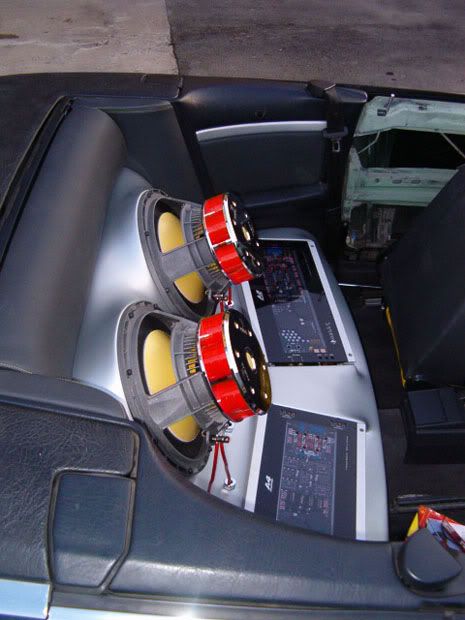

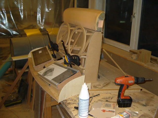

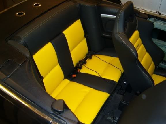

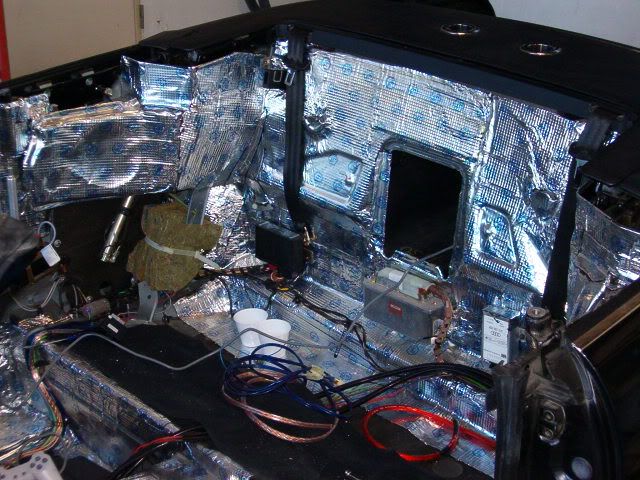

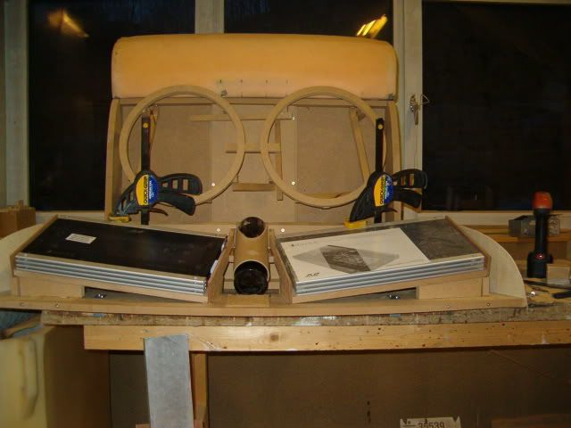

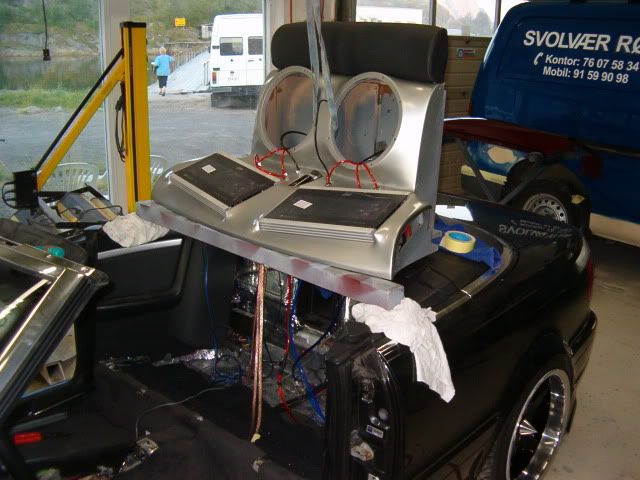

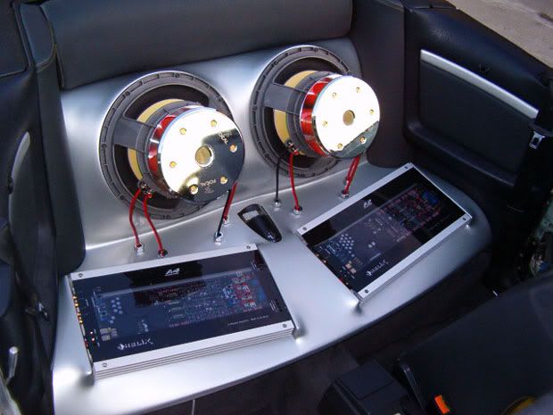

Baksetet:
Slik var det:

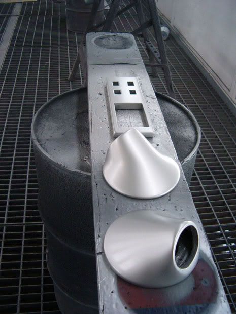

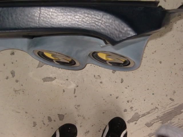

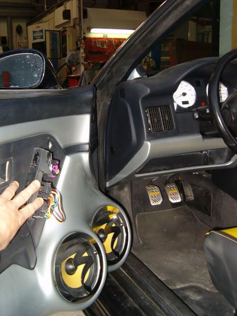

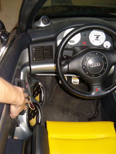

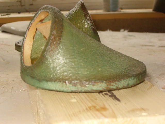

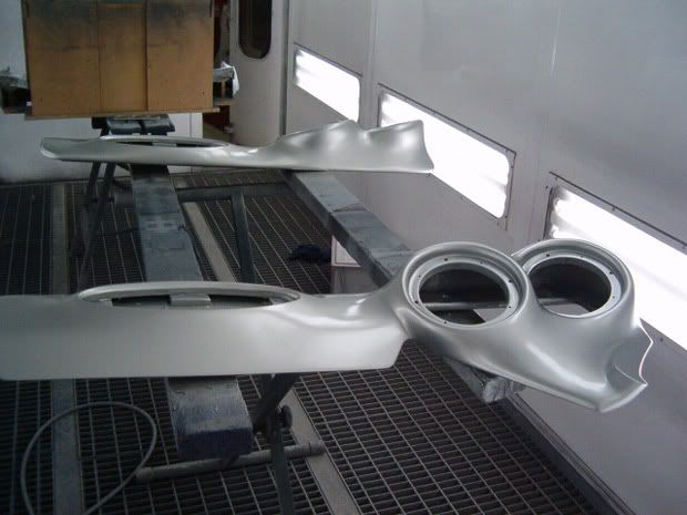

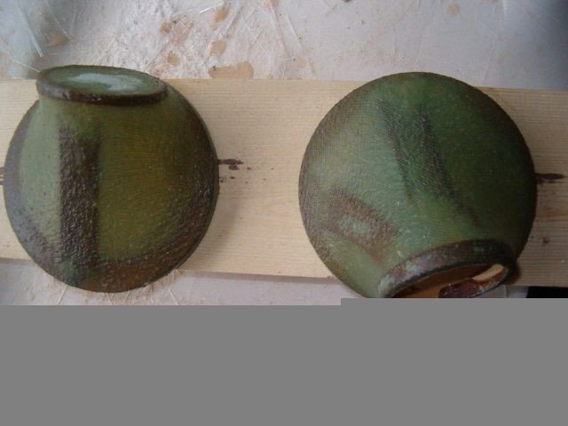

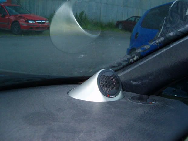

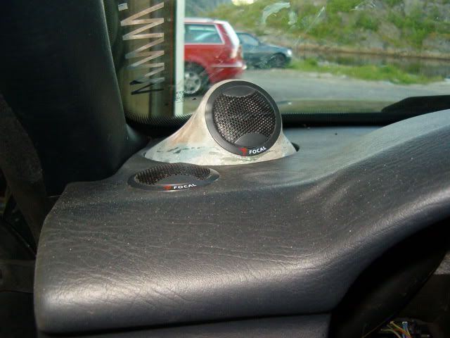

Diskanthusa
Skal plasseres der det står 4" orginal høytalere i dashbordet

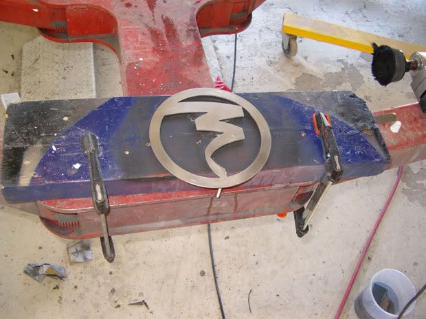

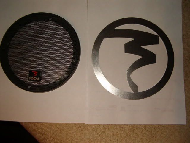

Har tegnet meg nye høytaler deksler i Autocab og fikk de skåret ut med laser, 2mm syrefast

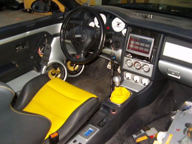

Meget gjennomført!!!
Er ikke noe bilstereomann, men dette likte jeg.
Hva står logoen på de nye høytalerdekslene for?
Går det ann å spørre hvor mye som er lagt ned i bilen i form av timer og kanskje også penger?
De dekslene der, er logoen til Focal. Mvh Tommen
