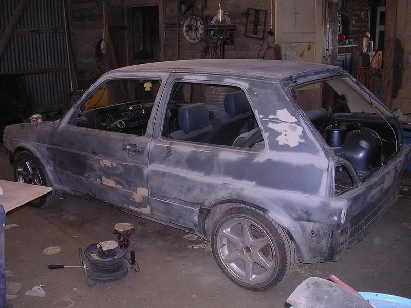

Da folkens! Her kommer en del bilder under diverse jobbing:D
Her er vi igang med å sparkle bakluka med glassfibersparkel:
Her en av rutene som er sota(ble utrolig bra)!:
Sparkla litt på dørene:
Bakruta sota(VELDIG fornøyd med resultat):
ENDA et lag med glassfibersparkel:
Grovpussing av glassfibersparkel:
Sparkla igjen emblemhullen bak(Ja, har hadd på glassfibersparkel først):
Noe sparkling på førerdør:
En liten bulk som mått sparkles:
Ikke helt ferdig med baklula(men begynner og ligne):
Glassfibersparkel og vanlig sparkel blanda til bakluka:
Pussing av bakluke gjenstår:
Under grunning av bakluke:
Bakluke så å si ferdig grunnet:
Dagens jobb, maskering pågang:
Bilen så å si ferdig maskert:
SÅ, under grunning:
Enda et bilde under grunning:
Nesten ferdig grunnet:
3 til 4 lag med grunning over sparkelflekker, og 2 lag ellers. Grunninga ble svært bra gjort. Finnes ikke sig eller noe noen steder:D Kommentarer takes med takk:) Masse takk til Kissan (han som sprøyter og sparkler), og masse takk til Geir Johan som var med å sota rutene!:D Mvh Tommen
