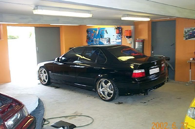

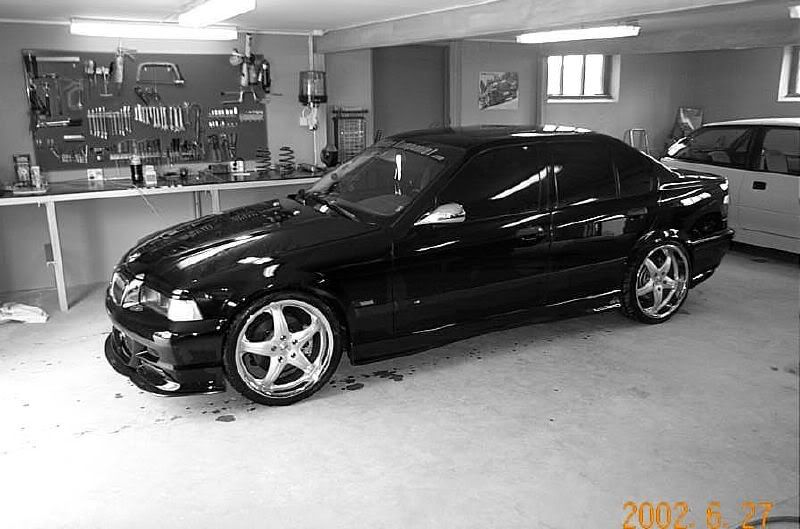

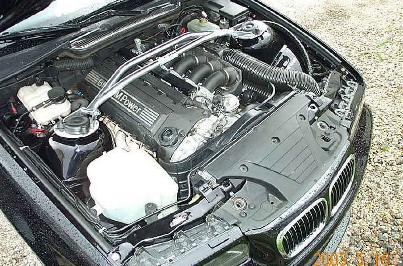

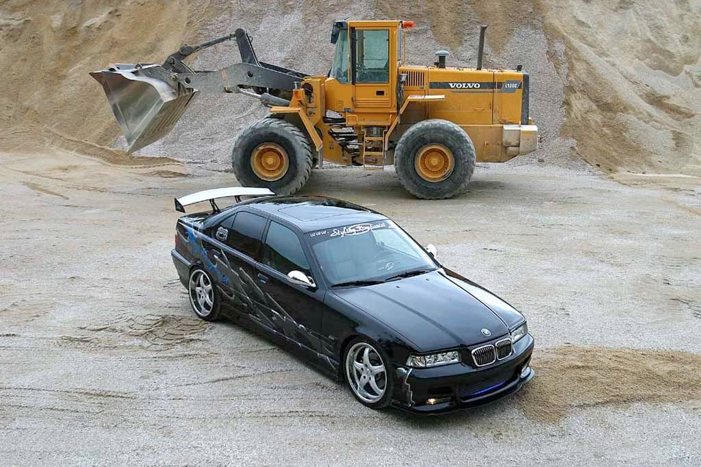

Ferrari Skrevet Juli 24, 2005 Rapporter Share Skrevet Juli 24, 2005 For tre år siden tror jeg det var, så var jeg på tur til Grebbestad i Sverige, så fikk jeg og to andre kamerater sitte på med denne bimmer'n, bygd av en av hovedmenna bak Stylingkompaniet! (http://www.stylingkompaniet.com) Her er specs på bilen!: Bil: BMW 325I – 91. Ägare /byggare: Andreas Eriksson. Kaross: BMW 325 - 91 Seidel front, DTM läpp, Ace design ögonlock, E46 njurar och dimljus, klarglas blinkers med US look (orange ljus), blå neon innanför njurarna, under bilen, och i installationen, breddade framskärmar med 10mm, kromade spolar munstycken,Ace design M3 sidoinklädnad, kromade M3 speglar, breddade skärmkanter bak 35mm, Ace design M3 bakkjol, Ace design splitters, viktlättad. Motor: Borrad 3,2 M3 -98 S52B32 botendel,3,2 M3 -98 portad topp, orginal kammar, modifierade ventiler, Autronic SM-2 Styrsystem, Lysholmskopressor 2300,Lysholmskopressor Förlängare, Rooger Intercooler, 995cc spridare Bosch Spridare,Motor paknings Sats, Motor lager Sats, Wössner Kolvar, Auto Verdi Stakar, 3 st Bosch 044 Bränslepumpar, Progressiv bränsletrycks regulator, AME Avlastnings ventil, Atila Remskiva kompressor, Rooger catch tank, Svannå Plenum, NX 2 steg Lustgas sysem, Eisenmann avgassystem, högflödes kattar och div Ombyggnad + och annat material. Transmission: Original renoverad M3 3,2 6 växlad Getrag låda. Hjulupphängning: Lowtech fjädrar och ställbara dämpare sänker ca 35mm . Fälgar: Antera 309 19x8 fram och 19x9,5 bak. Antera 17x8 med Miky tomson street ET 10.5x27" däck för stripen. Däck: Dunlop SP 9000 235/35/19 fram och 265/30/19 bak. Lack: Original BMW 086 svart 91 med ett litet + i kanten. Inredning: Orginal M3 98, kolfiber detaljer, vita mätartavlor, högglans polerad brandsläckare, alu pedaler samt krom line inlägg samt blå neon. Billjud: Huvudenhet: Clarion DRX 9575, DSP 7500,Steg: Rockford Fosgate power 1100a2 och punch 800a4, Högtalare: Rockford Fosgate 15” Bas samt FNQ 6,5” kit. Pyle DVD samt tre Veba skärmar. Hvor mye HK tror dere det er i motoren når dere ser på motorspecsa? Det gikk noe helt sinnsykt.. Bare peisa gjennom noen gir så vips sto speedonåla på 200+ Tror det var for tre år siden dette, da så bilen ut som på bildene over, i dag ser den sånn ut: Siter Lenke til kommentar Del på andre sider More sharing options...
Espen|3k Skrevet Juli 24, 2005 Rapporter Share Skrevet Juli 24, 2005 Den er rå den ja :D Gikk sikkert no vannvittig... Han og broren var jo i bilsport for en stund siden. Med et sånt skikkelige motorbygg av en oppborra M3 3.2 l så er vi vel i hvert fall over 500 tipper jeg... Vet ikke, trokke de sa hk i bilsport heller... Siter Lenke til kommentar Del på andre sider More sharing options...

gEIRA Skrevet Juli 24, 2005 Rapporter Share Skrevet Juli 24, 2005 Jeg vil tippe ca 300-350hk fra motoren og resten fra klistremerkene. :rolleyes: En S52B32 motor har 321hk orginalt. Det er montert Lysholmskompressor. Lystgass er montert. Hvordan i all verden klarer du å beregne mellom 300 og 350hk? Det skal være omkring 500-550 i denne bilen. Husker jeg riktig var den benket til 520 ca for 2 år siden. Siter AC Schnitzer beyond the standard Lenke til kommentar Del på andre sider More sharing options...
CrZyWiz Skrevet Juli 24, 2005 Rapporter Share Skrevet Juli 24, 2005 Utrulig fet bil :) Men syntes den var penest uten alle stickersa og alu vingen. Jeg har ett filmklipp på noen minutter av denne, sinnsykt rått. Siter 2002mod E46 320 M-Sport2 ESS Lenke til kommentar Del på andre sider More sharing options...

Kilronan Skrevet Juli 24, 2005 Rapporter Share Skrevet Juli 24, 2005 Hvis ikke det bare var et forsøk på å være morsom, les motorspesifikasjonene :) Joda, bare et forsøk på å være morsom. :) Men tviler på at den trimflapsen bak bidrar til særlig høyere ytelse. Siter e46 Lenke til kommentar Del på andre sider More sharing options...

Dr_S Skrevet Juli 25, 2005 Rapporter Share Skrevet Juli 25, 2005 Var penere på de første bildene...Sverige er BMW-heaven...*sukk* Siter Bilforumet.noAdministrator-96 BMW 328i Touringx -92 BMW 318iS Coupé Lenke til kommentar Del på andre sider More sharing options...
328Limo Skrevet Juli 31, 2005 Rapporter Share Skrevet Juli 31, 2005 specsene er jo helt feil! S52B32 er den motoren som satt i amerikanske biler. Den som er basert på M52 og leverer bare 240 hester orginalt. Dette er en S50B32 motor. Det eksisterte aldri en S52B32 for europa. Flau ting å bomme på hvis de gutta der liksom har så mye peil.. BTW så ser frontfangeren helt jævlig stygg ut. Siter Lenke til kommentar Del på andre sider More sharing options...
Gjest brunerune Skrevet Juli 31, 2005 Rapporter Share Skrevet Juli 31, 2005 Var penere på de første bildene...Sverige er BMW-heaven...*sukk* enig, liker de best clean, ikke med med tribals og sånt japsetull på sidene, er heller ikke fan av for stor vinge. Siter Lenke til kommentar Del på andre sider More sharing options...
Ferrari Skrevet Juli 31, 2005 Forfatter Rapporter Share Skrevet Juli 31, 2005 specsene er jo helt feil! S52B32 er den motoren som satt i amerikanske biler. Den som er basert på M52 og leverer bare 240 hester orginalt. Dette er en S50B32 motor. Det eksisterte aldri en S52B32 for europa. Flau ting å bomme på hvis de gutta der liksom har så mye peil.. BTW så ser frontfangeren helt jævlig stygg ut. Bilen var i utgangspunktet en 325 da, så fikk han tak i en M3 motor. Kan godt hende den var fra en bil tatt inn fra USA Siter Lenke til kommentar Del på andre sider More sharing options...
Jonte Skrevet Juli 31, 2005 Rapporter Share Skrevet Juli 31, 2005 Bilen var i utgangspunktet en 325 da, så fikk han tak i en M3 motor. Kan godt hende den var fra en bil tatt inn fra USA Det 328Limo mener er at motoren S52B32 er en USA versjon motor som er bygd på den vanlige M52B2x motoren.. En E36 M3 321hk'er har S50B32 motor.. Mens, S52B32 har bare 240hk.. Får håpe det er en skrivefeil da.. :) Penere uten alt det våset på.. Siter - 02 Porsche Carrera 4 - 98 Porsche Boxster (selges) http://www.jonte.no Lenke til kommentar Del på andre sider More sharing options...
