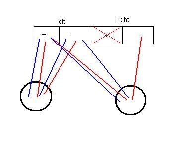

koble 2 høyttalere på forsterker, 1 + utgang ødelagt
kzn
har en 4 kanaler liggende (ikke råd til å kjøpe ny enda)
har den en fronthøyttaleren koblet på, pga den ene + utgangen er "rasert", virker bare ikke.
går det an å koble begge på den ene +'en og på hver sin - ? (rød farge på bildet)
går det an å koble begge på samme + og - (blå farge på bildet)
og, kommer effekten til å bli lavere hvis det i det hele tatt går? alternativet er å kjøre 1 på spilleren som jeg gjør nå til dags.

Det blå skjemaet går jo uten tvil, det er jo bare en paralellkobling av to høyttalere. Forsterkeren må tåle 2 Ohm riktignok. Evt. kan du seriekoble dem, men da mister du endel effekt. Uansett får du "dobbel mono" foran. Det rød skjemaet er litt mer spennende, er den ene kanalen gåen er sjelden minus-kontakten alene til særlig nytte.
Beste løsning er vel å koble frontsettet til det paret utganger på forsterkeren som fortsatt fungerer, og ta bakhøyttalerne på spilleren inntil videre.
