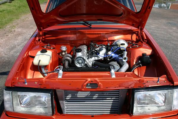

Sundin:
Rå 240 du har!! Grommeste her virker det til!
Men har et spm: Hvor stort spjeldhus har du? Og hva bremser motoren?
Takk Texasboy :)
Har en helt standard 740 tic innsugsmanifold, og spjeldet har jeg ikke målt.. Er kanskje litt over 2"??
Motoren ble bremset med en E50 T3/4 stage 3 turbo på 1.7bar med litt lekkasje.. Gav da 393hk og 505Nm
Nå sitter det en E50 hybrid med stage 5 turbin, og grunnet større turbin blir det mindre baktrykk, så tipper effekten ligger på 410-420hk på 1.7bar nå

Rått... Veldig rått.
Hva kostet motoren? Er blokka fylt?
Girkasse?
sundin: hvor har du gjort av ledninger/relèer?
skal du ha de skjult? ser jo fett ut, om de ikke er synlige.
Ledningene til frontlampene og blinkerene ligger inni skjermene, i beskyttelsesrør, og kommer opp rett under lampene.. Blir veldig cleant motorrom med alle ledninger skjulte!
Alle ledningene til motoren (sprut,innslag,lading++) kommer ut under innsuget, og blir forgrenet derfra med panserslanger og gjennomføringer mellom torpedoveggen..
