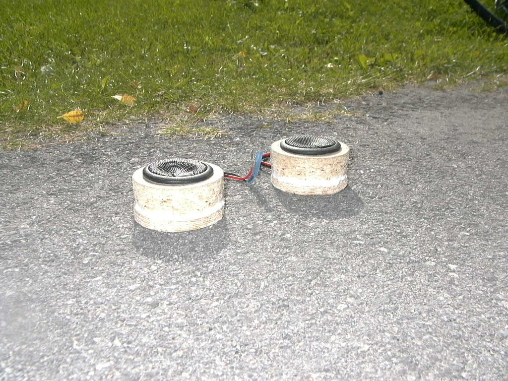

Her har dere en smake bit av diskant "husene"

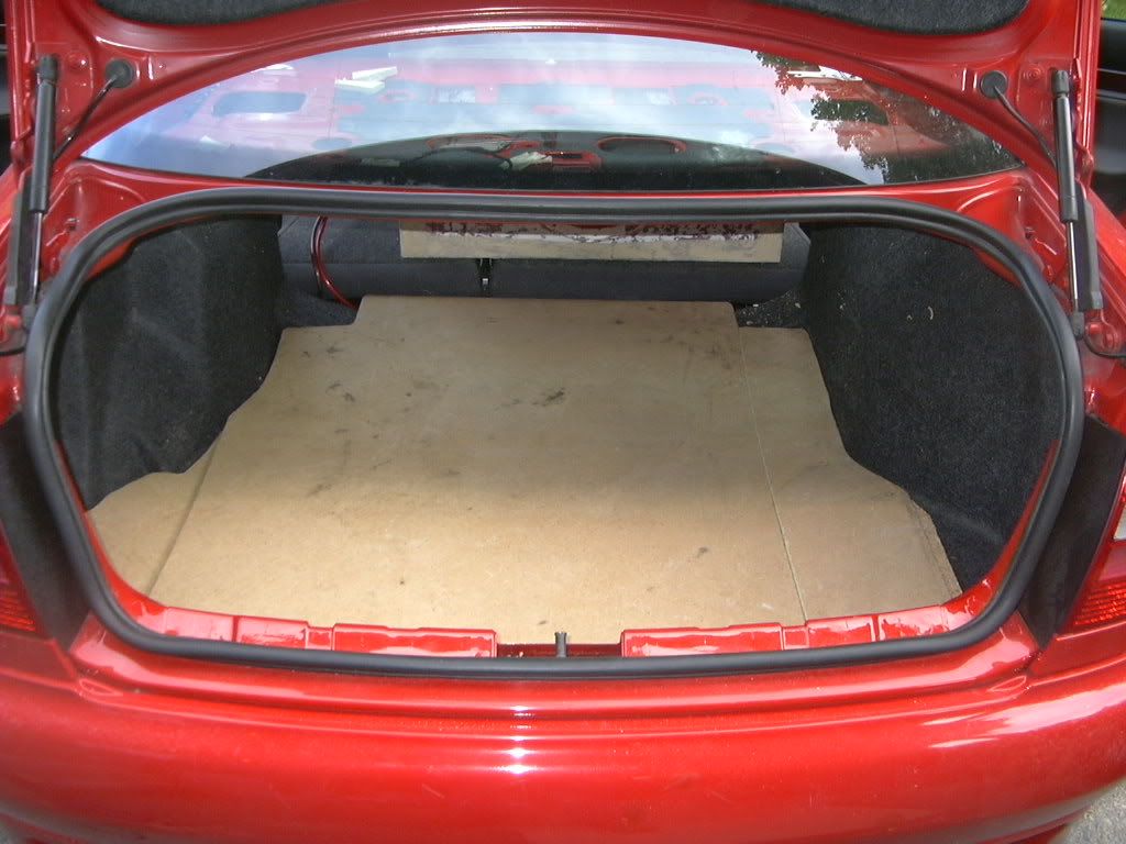

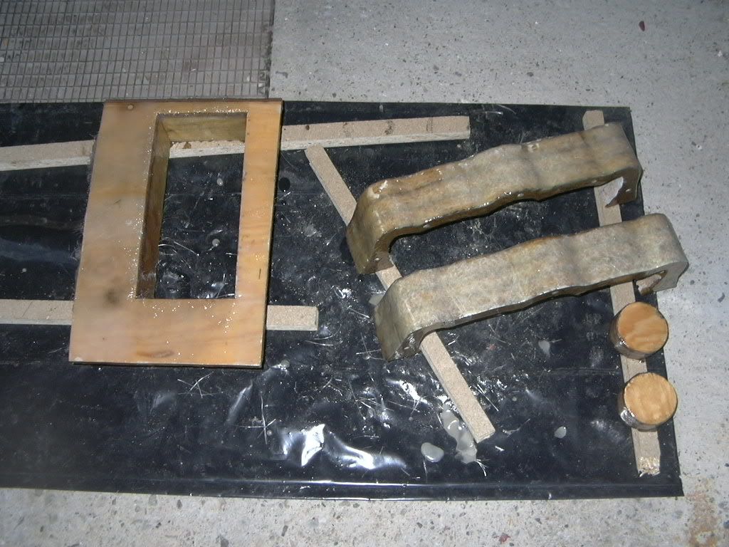

Byggd gulv. Skal bygge ramme å montere på dette gulvet og bygge gulv på ramma igjen. Så dette blir et "under" gulv.
Ettersom jeg ikke skal sette bassern bakover, så skal jeg gjøre det tett fra basseren og inn til sete, derfor må jeg ha denne ramma. ( tenk hvor lett det hadde vært med vinkel på basskassa ) :P

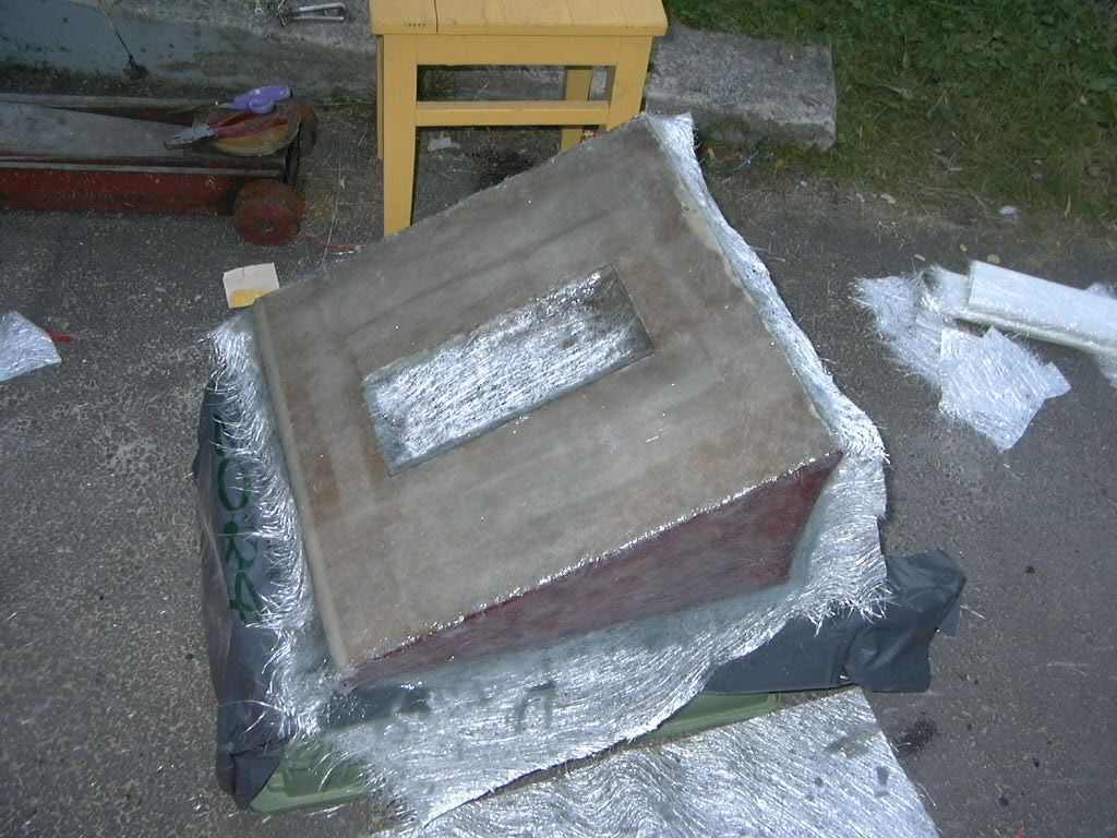

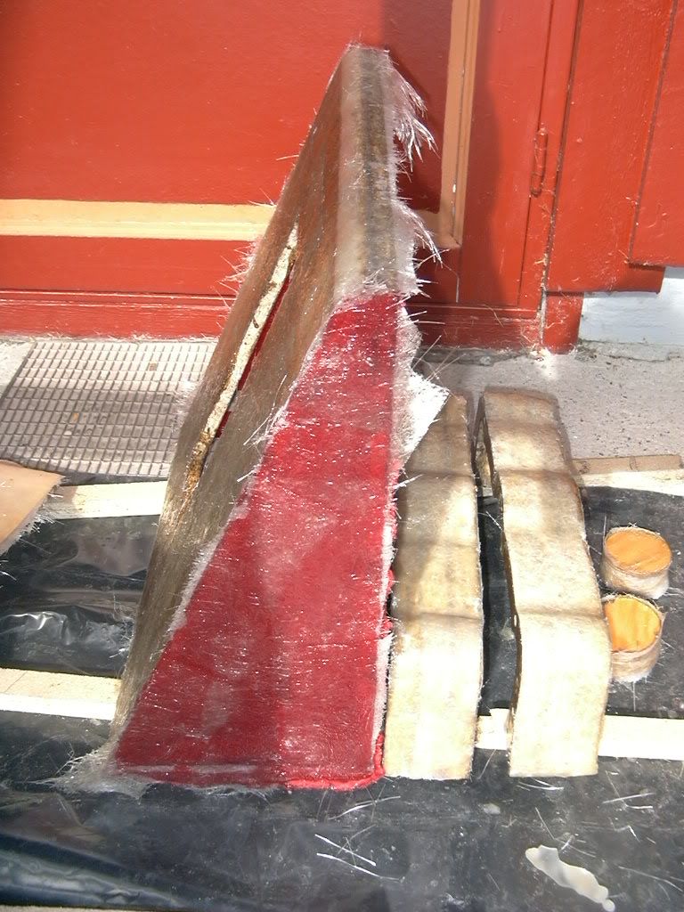

Her legger jeg på litt glassfiber

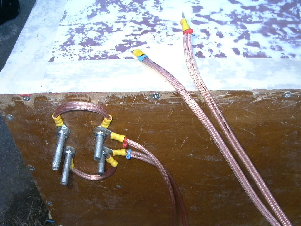

Da bass magneten skal stå inn i kassa måtte jeg lage en terminal. Det ble gjort på denne måten. Strips i farger viser - og + . hehe.

Se her ja! Blir spennende å se hvordan dette blir ferdig! Hvorfor legger du to gulv da?
Hadde vel egentlig ikke trengt det. Men sparer litt tid på å gjøre det. For jeg skal ha bassern så lavt fra "hathylla" som mulig. Derfor skal basskassa stå på det nederste gulvet, mens jeg bygger det andre gulvet litt høyere, skal ha gulv rundt basskassa også, å da vil basskassa stå nede i gulvet på en måte. Å der vil det ikke begynne å flytte seg rundt om kring ettersom jeg har et gulv som er byggget rundt kassa og som er høyere ennkassa..... JAjaja, Veit ikke helt hvordan det skal forklares. Men kommer bilder :)

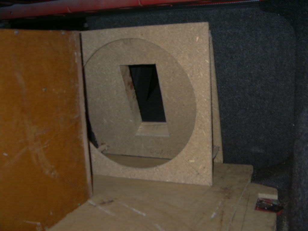

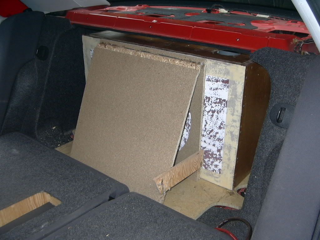

FAEN nå er jeg drit lei den basskasse løsningen min. Hadde det blit som planlagt hadde den fungert bra. men ettersom jeg snur bassen inn mot sette, så er den så jævlig å få bass rørene til å blåse luften inn hathylla, derfor tror jeg at jeg skal mode kassa mi. Men trenger tips. Håper å få tips med en gang så jeg kan starte med det idag. Vil bli så MYE lettere som dette hadde fungert. Om jeg tar kassa mi å tar bassreklska rørene på samme side som basseren, Så seter jeg kassa litt unda settene, Å bygger en ramme rundt hele basskassa, så all luft fra basseren og rørene blåser ut gjennom hullet i baksette. Fungere dette? eller vil det bli for lite luft om alt skal gjennom den åpningen? RF anbefalte 3 stk 3" rør var det vel.. (7cm åpning iaf), Kan jeg bare bruke 2? ell er det lurest med 3 stk? PLZ kom med raske tips :)
Du bør nok følge tipsene fra rf når det gjelder antall rør og liter.Det vil jeg tro funker best.
Testa nye bass løsningen min. Har montert bass rørene og bassern mot sette. så alt trykket går ut gjennom midtarmlene. Men da jeg tok opp døra ble det mye bedre lyd!!!! WHY!!!??? :)
