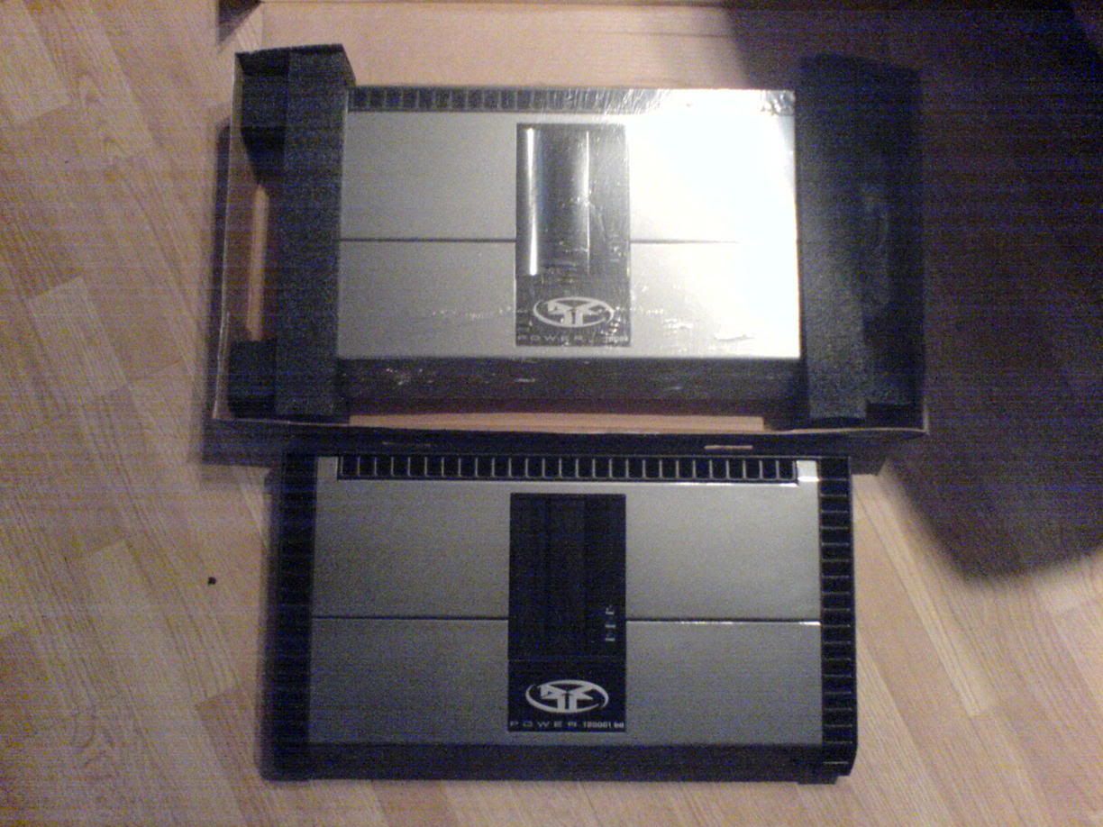

Yeeaahh idag fikk jeg forsterkerne mine... Så når jeg bare klarer å finne ut
hvilken type kasse jeg skal lage.. Så blir det full gass :)
