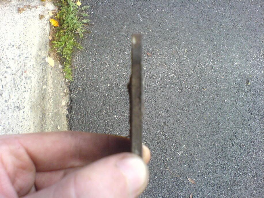

nye klosser
aea95b94.jpg[/img]
og her er en av de gamle :P Fint dem sa ifra på EU ok.
For dem sjekker vel bremsene der?

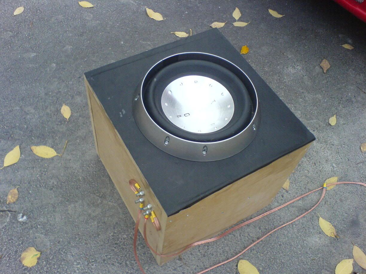

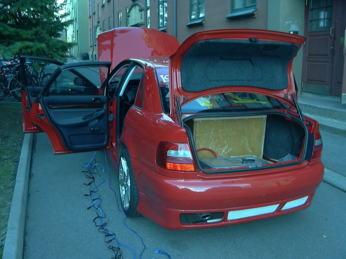

Å som jeg snakket på for en stund siden, så skulle jeg teste basseren min i en lukket kasse. Det ble så sykt fjasko!!!! Ble helt sjokert over hvor dårlig det ble. Her er noen biler.
9bb4723a.jpg[/img]

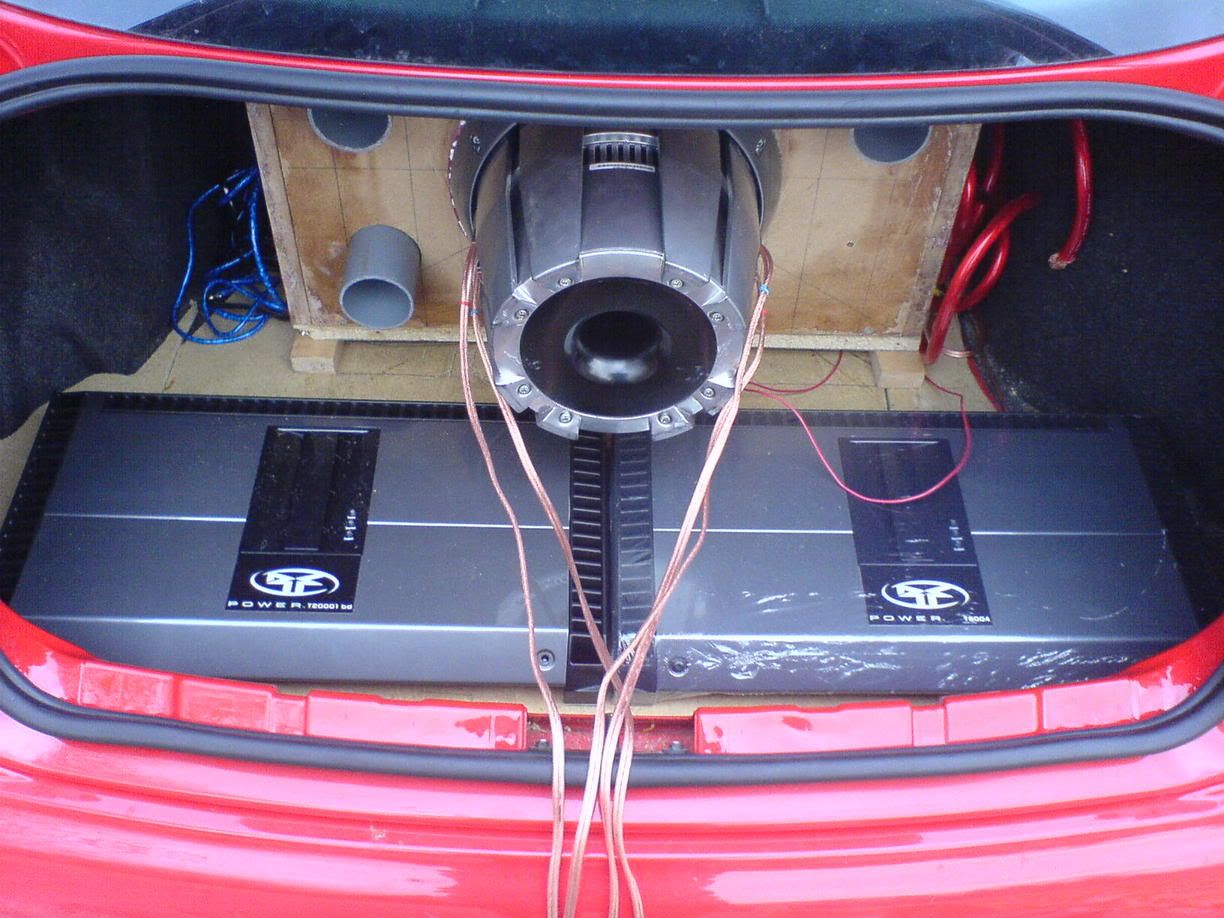

Så det ble så jeg satte inn igjen den gamle kassa. Og monterte forsterkerne.

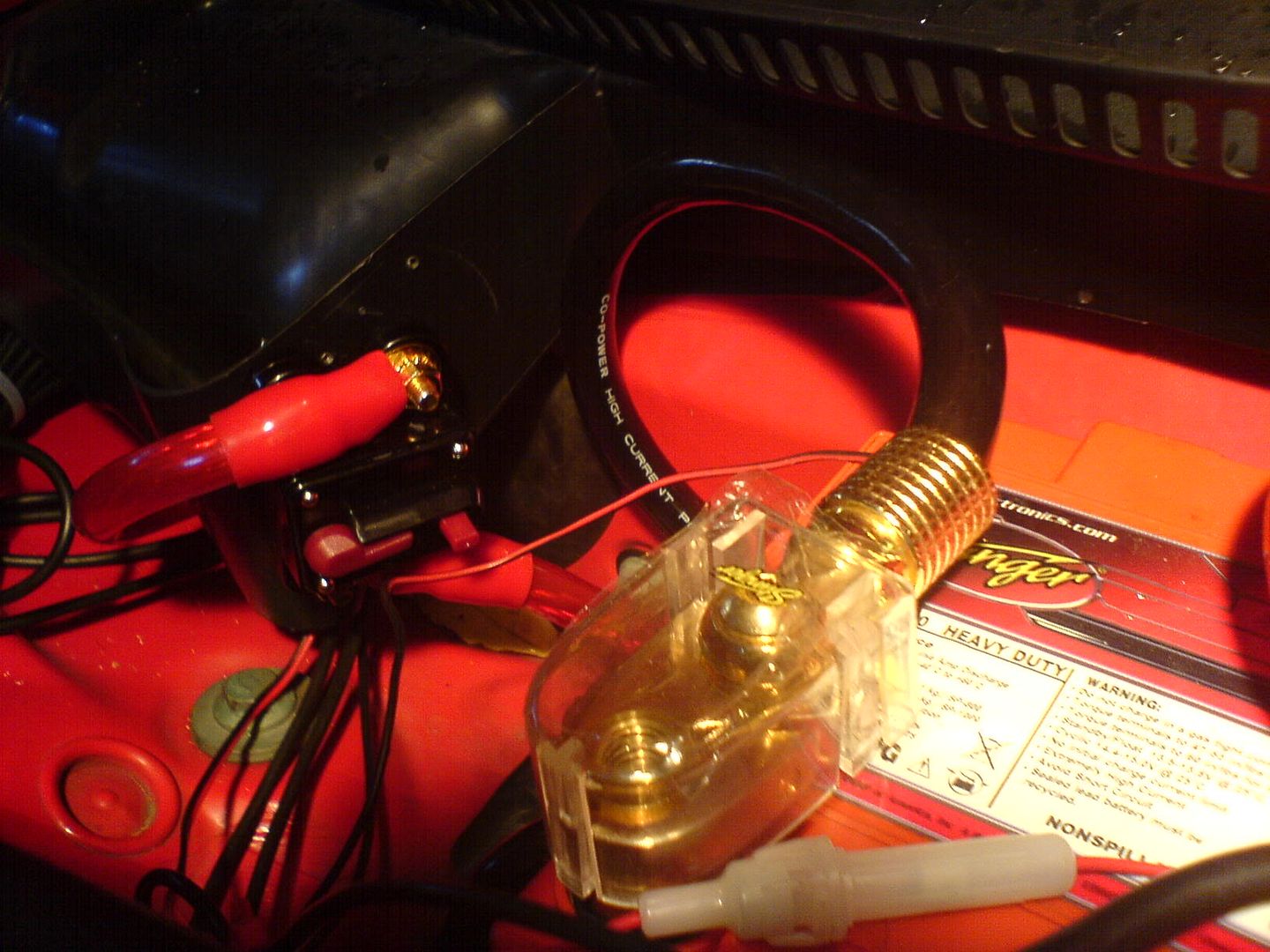

Monterte også automatsikring og litt 50mm2 kabel til jording fra batteriet.
Tror jeg muligens skal gå for 2 T112 bassere istedet for denne T212.
T212 var ikke helt den type bass jeg var ute etter. Men får se om jeg
får solgt T212 først.
Tror planen vil bli 2 x 12 i lukket kasse.

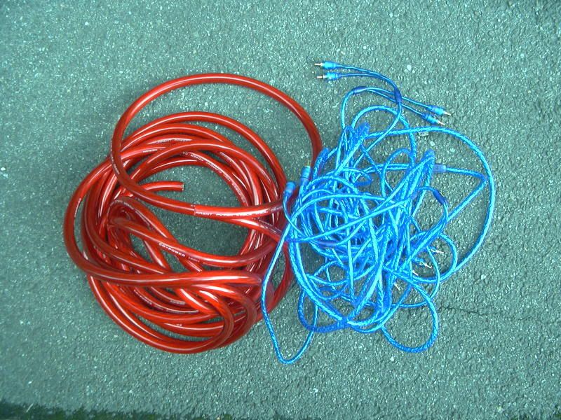

Har også dratt 50mm2 kabler , signal kabler etc.
Var usikker på hvordan den 50mm2 kablen skulle bli å dra under listen
men det gikk faktisk fint :)

du skulle hatt bassportene i front. ser ikke at du har tatt hull på hatthylla, dette kan det bli litt ulyder av tror jeg. bruker du 2 småe aeroporter i front skal det bli bra tror jeg. eventuelt hull rett igjennom hatthylla med portene.
Ja dette er jeg klar over :)
Har 3 x 3" porter jeg.
Men dette er en av grunnene til at min RF T212 er til salgs.
Jeg vil ha lukket kasse. Og har fått en kjempe pris på
noen elementer som interesserer meg :)

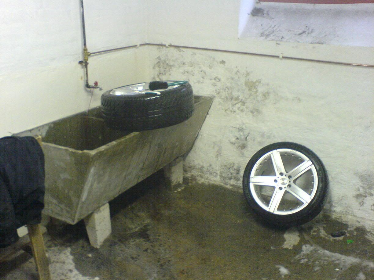

Her vasker jeg sommerfelgene mine med felgbørste
og tannbørste :P Blir pent og rent.

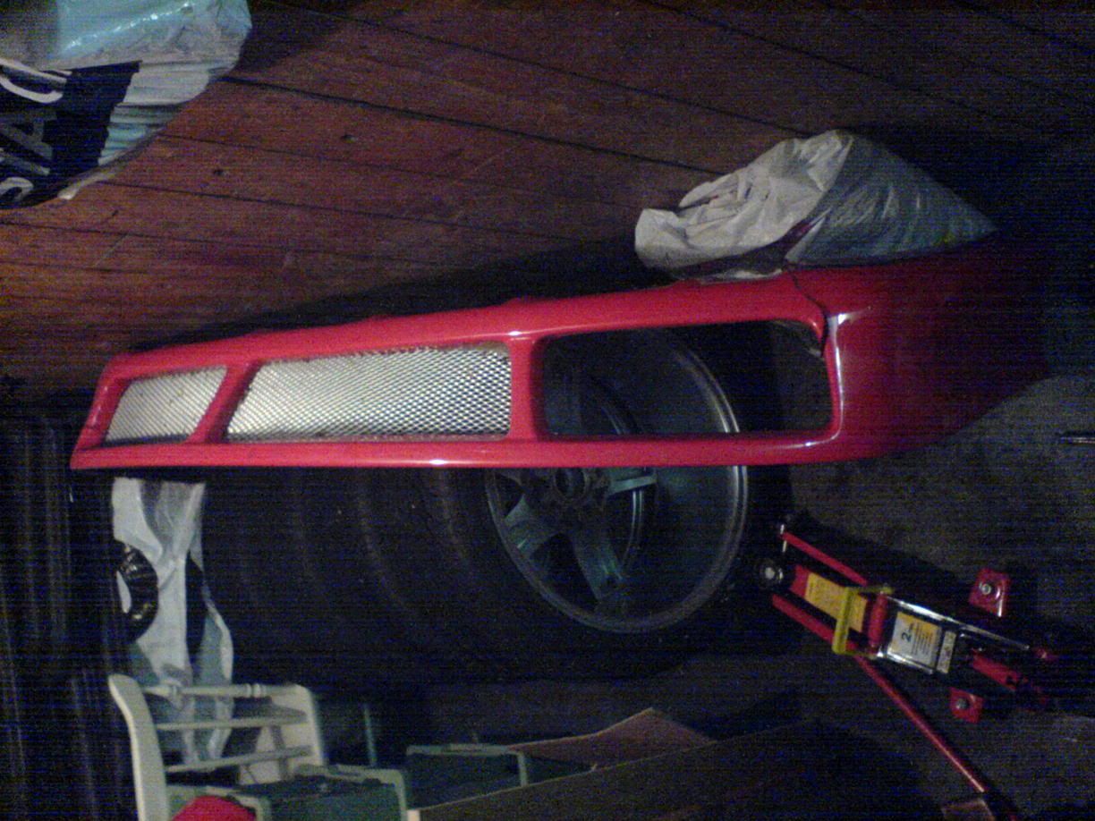

Å så til en TRIST oppdatering :( SNUFS !!
Etter at jeg ble påkjørt har limet "gått opP" og plutselig da jeg kjørte falt bakfangeren av helt plutselig! oioi. Hørte litt bråk, men så kjørte jeg videre, skulle gå rundt bilen ...... OI ... der lå noenlyset på baken... jeg forsto ikke en DRITT :) Så ser jeg plutselig av bak fangeren min er borte !!!!!
Hopper inn i bilen og kjører i full fart ditt jeg hørte lyden. å der ligger fangeren min :( Etter jeg ble påkjørt så jeg at limet hadde mistet feste litt, men trodde ikke at det kunne falle av. Men det gjorde det. Så disse bildene er utfallet av at en idiot kjørte på meg. Men skal på taksering på fredag. Så da blir det odnings på alt. Er jo ikke min feil.
