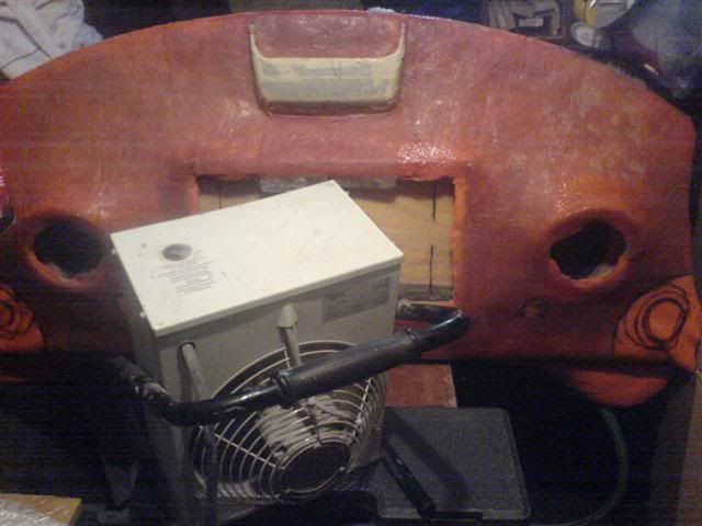

Vifte er en fin . fin ting :)
Så nå går nok prosessen litt fortere.

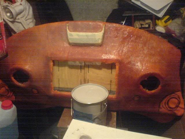

Var nede å tok en titt nå.
Synes det ser ganske så bra ut jeg.

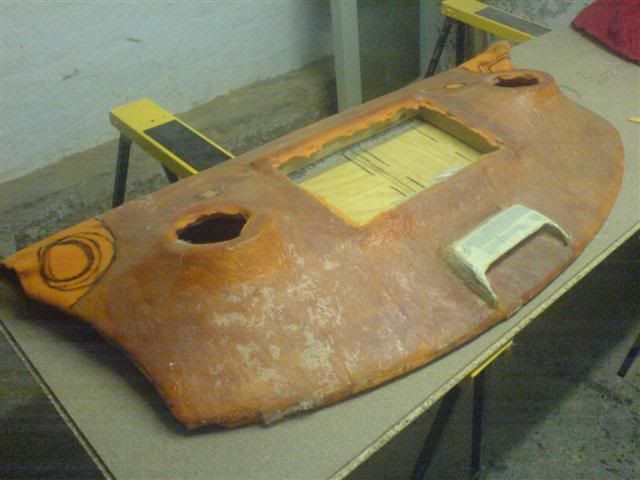

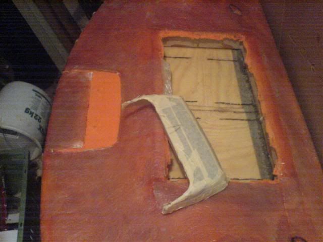

Er jo andre gangen jeg prøver meg med glassfiber.
Ikke akkurat expert enda :P
Blir vel 1 lag til med glassfiber før jeg skal sparkle og pusse.
Fikk til å med av baklyset uten problemer :D
Så dette tror jeg skal bli bra.

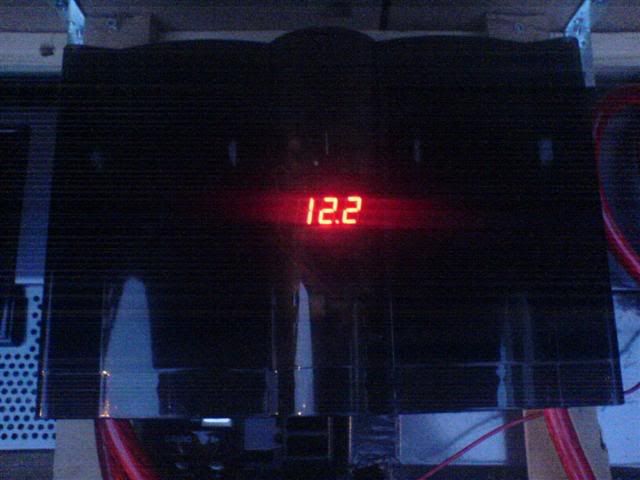

Fikk endelig koblet opp kondisen :)
Måtte på noen rare problemer... Men fikk det da til :)
Bilde av kondisen når bilen ikke går:
Bilde av kondisen når bilen står å går:

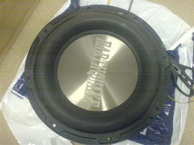

Som dere kanskje veit så har jeg hat litt problemer med subbene jeg har kjøpt. Når jeg skrur opp lyden litt så lager dem en ******* lyd.
Fikk et tips ista om at jeg skulle prøve å skru dem ut av kassa, for
så å spille dem i fri luft, for så å høre om dem lagde noen ulyder.
Jeg prøvde den litt forsiktig å det virket som den fungerte bra.
(Har aldri hørt en sub i friluft men :P )
Så da er den vel basskassa som blir neste test prosjekt :( Ork ! hehe
Skal ta ingene inn i kjellern og legge på nye lister rundt subb --> kasse.
Så håper dette gjør susen. Eller så kan det muligens være "avstiverne"
mine som kødder opp lyden. Men dette skal vel kanskje litt til..
Jaja Time Will Show!

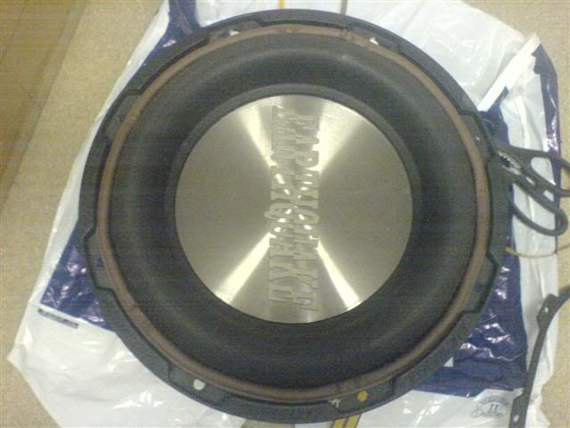

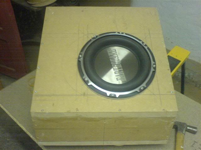

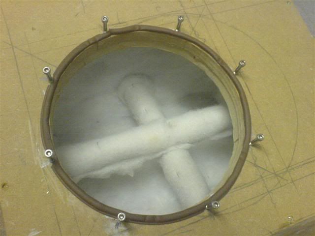

Var redd for at det kanskje ikke var helt tett mellom subb og kasse, å at det var dette som lagde den ulyden... Så tok ut ene kassen og tok den med ned i kjelleren.
La en gummi list rundt på kassen.
La en gummilist rundt på subben.
la den originale gummilisten over.

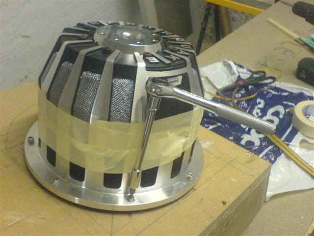

Skrudde den på igjen... Synes det er best å skru ned dem med drill
først for så å bruke denne lille dupediten :P Så jeg kjenner hvor hardt
jeg egentlig skrur.
Tok på subben lua :D Å gikk ut igjen.
Var UTROLIG spendt, Men det varte ikke lenge !!! FAEN !!!

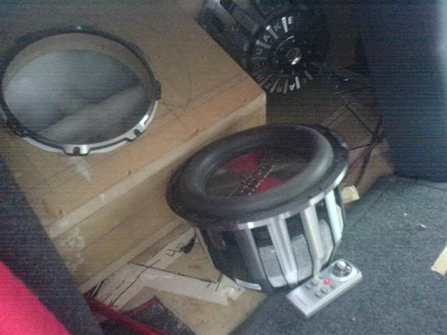

Noen som har noen tips? Kan det være hele kassa mi?
Eller er det bare det at disse subbene IKKE kan spille med magneten ut?
GRRrrrr...... !!!

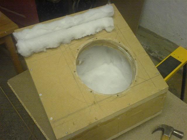

Eneste som jeg har igjen å teste var da å ta ut avstivnings pinnene.
Det har jeg gjort her...
Testet også om det gikk an å montere subben med magneten inn. Å det gikk.
Testet subben etter at jeg hadde tatt ut pinnene og lagt på gummilister så det skulle bli tett. Men med uten hell !! Kom den samme ***** lyden.
Så imorgen skal jeg lage koblinger på basskassa så jeg kan montere magneten innover. Men rart om det ikke skal være mulig å bruke denne subben med magneten ut.
Noen der ute som har noen tips?
hva er fordelen med magneten ut da??
Det er ingen fordel. Men jeg synes at det blir kulere utsende messig.
Fordelen er vel om du sliter med liten kasse, øker du volumet noe ved å snu elementet med magnet ut.
En mulig bakdel kan være mekanisk støy fra enkelte elementer..
GRRrrrr...... !!!
Jeg tillater meg å quote deg fra en annen tråd her på forumet:
"Har aldri forstått det med forboring jeg... Har bygget mange kasser men ALDRI forborret. Å jeg har aldri hatt noen problemer."
Jeg skal ikke påstå at dette er grunnen til dine problemer, men du burde ta det med i betrakningen.
Har platene delaminert seg et stykke inn fra kanten, så du ikke kan se det, kan dette viberer og lage ulyd.

Tror ikke dette er et problem. Har laget 20 kasser på samme måte å aldri
hatt noen problemer. Jeg bruker mye lim og fuger kassen innvendig.
Men skal prøve å forklare lyden... Så lenge jeg spiller "veldig" lavt så er lyden super. Men da jeg skrur opp litt (ikke mye i det hele tatt) så er det ikke en liten ulyd, den er helt SYKT jævlig. Å utrolig HØY ! Jeg har lyden på 10 da spiller den fint.. men om jeg skrur opp til 12 kommer det er brak..
Å du skveter så du nesten kan dø :P Det er akkurat samme lyden i begge kassene og det skal jo kanskje litt til om delaminering er problemet?
Skulle nesten tro det ble bare tull for subben da den må gi fra seg litt effekt.
Skal prøve å montere den med magneten innover og se om det hjelper.
Noen som har brukt denne type subb å hatt magneten ut? eller hatt en subb
som har samme problemet som meg?
Vi skal ikke begi oss ut på en diskusjon om hvorvidt MDF delaminerer seg når man skrur i den uten å forborre, for det GJØR DEN, uansett hva dine erfaringer tilsier.
Jeg kan ikke annet enn anbefale deg å ta turen innom Pål, etter det jeg skjønner tar du turen forbi han titt og ofte.
Ett eller annet er galt og ofte er det lettere å finne ut av det med fler enn 2 øyne.

Har ikke vært nedover på noen mnd nå. Har vært meningen men alltid kommet noe i veien. Men til helga skal jeg ditt, så skal prøve å avtale noe med han da :) Men om mdf'en er delaminert, kommer det brake lyder da?
(jeg spiller veldig lavt. Akkurat så høyt så du såvidt kjenner at basser er der)
