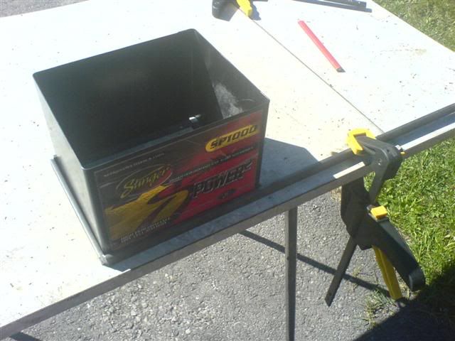

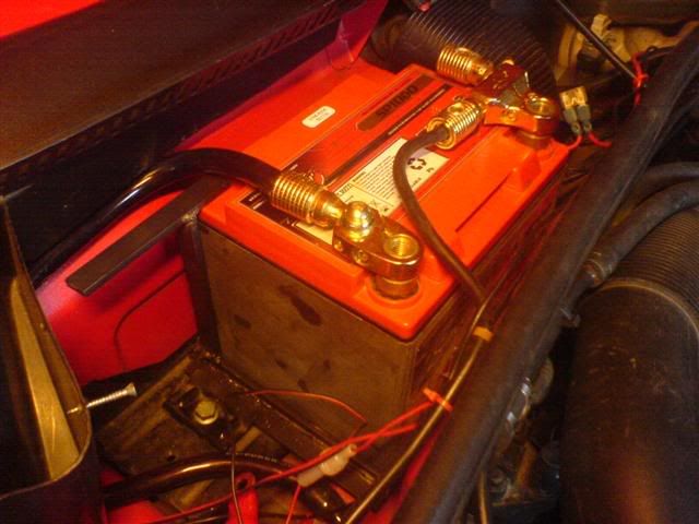

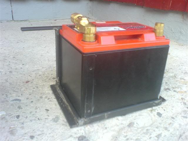

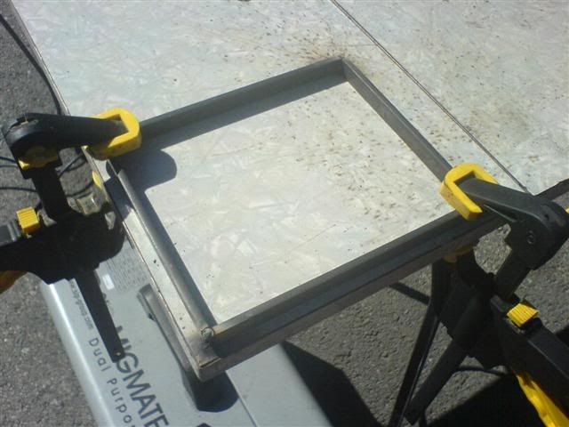

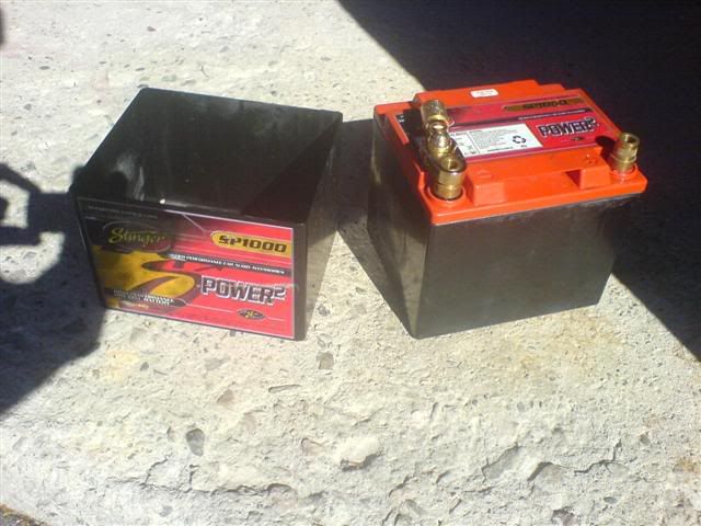

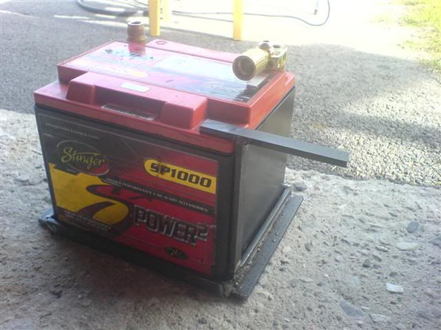

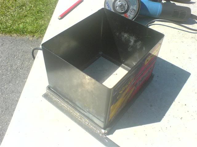

Nå skal jeg lage batteri feste, etter som det originale ikke passer.
Ferdig :)
Å her er det montert

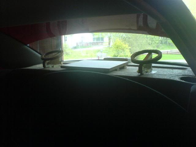

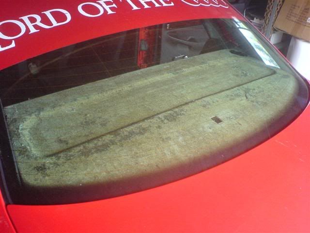

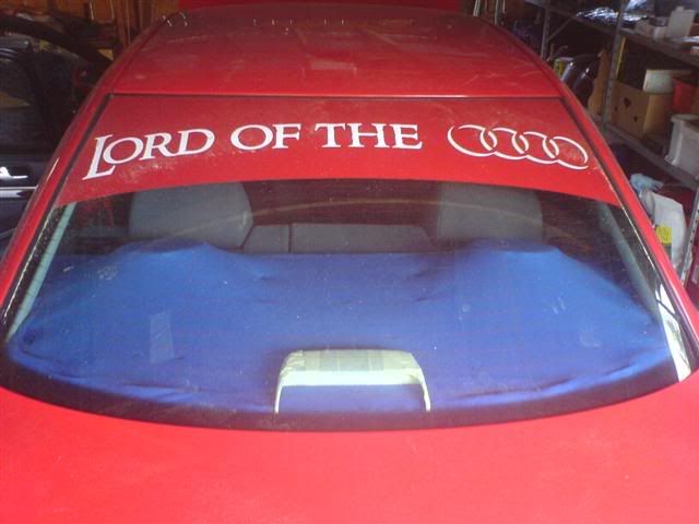

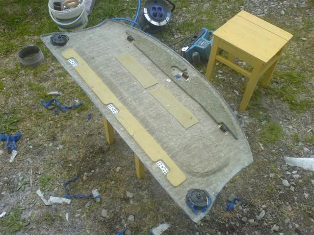

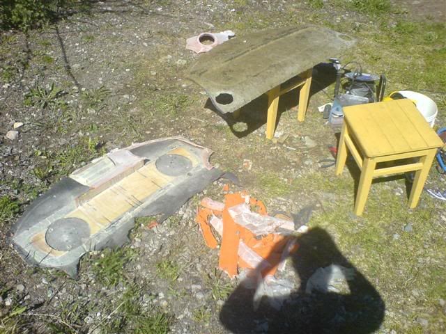

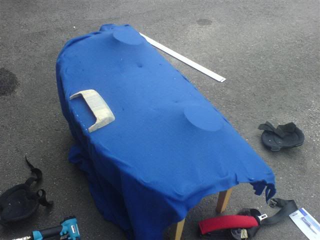

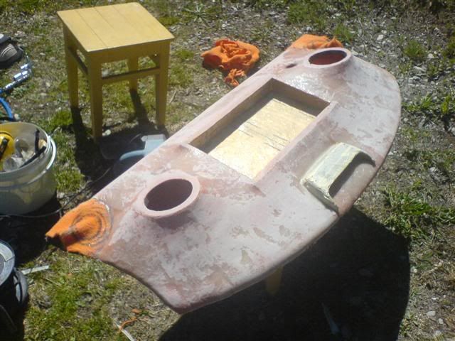

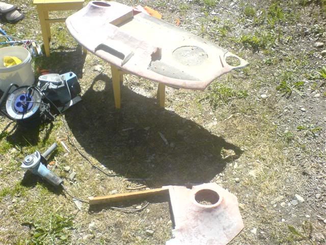

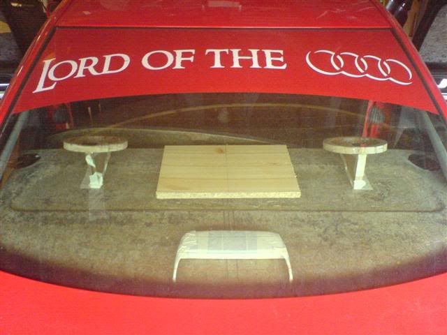

Skulle gjøre litt mer på hatthylla
Men så ble jeg LITT irrrrrrritert!..:!:!:!:
Å startet på nytt :P

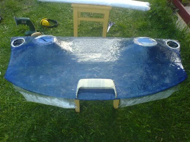

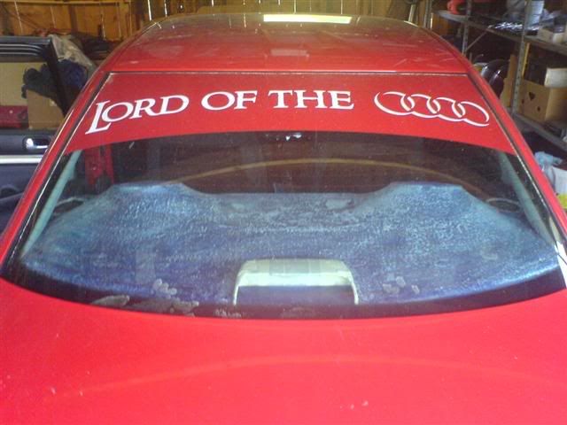

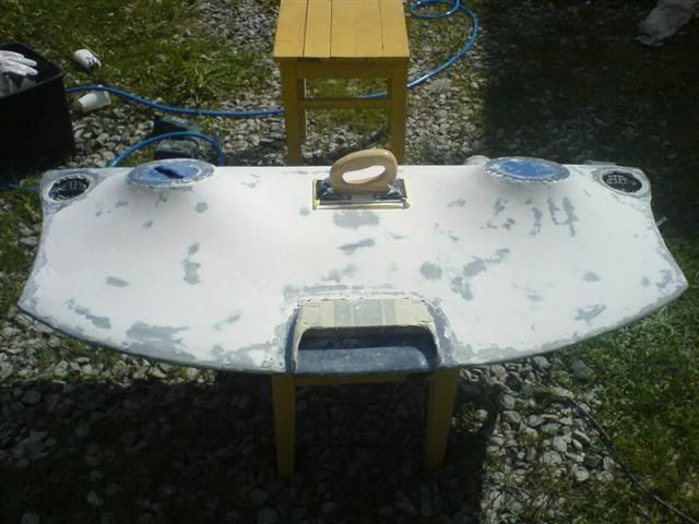

Ferdig trekt i fleesh
Test

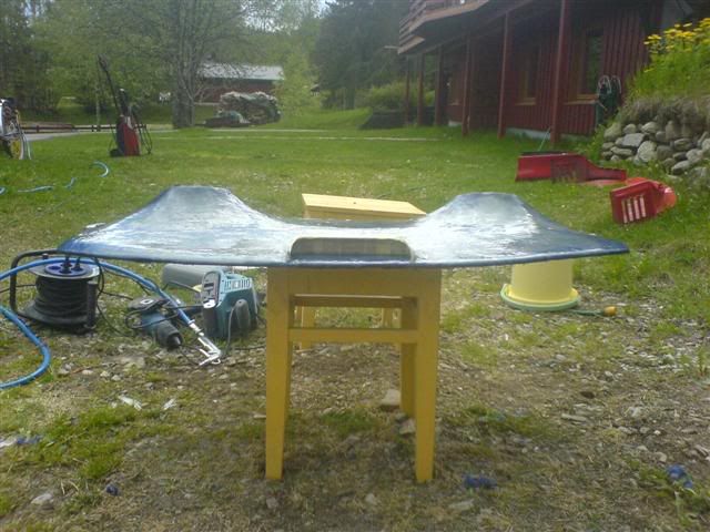

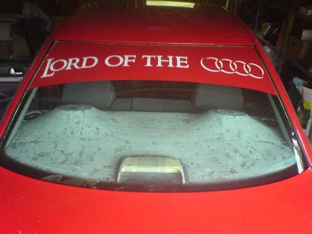

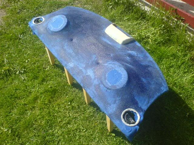

MAASSEE polyester
Test
Glassfiber

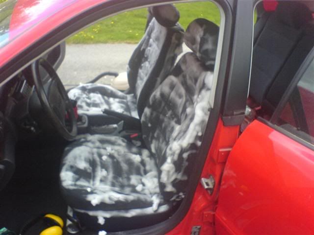

Vaska bil innvendig... + litt rens :)

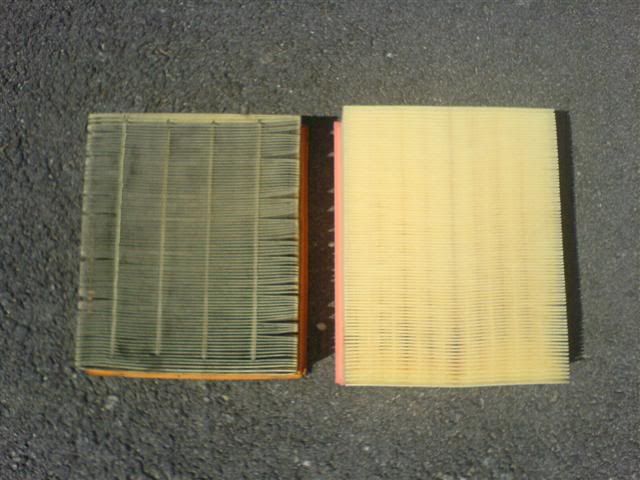

Bytta luftfilter. Var på tide :9

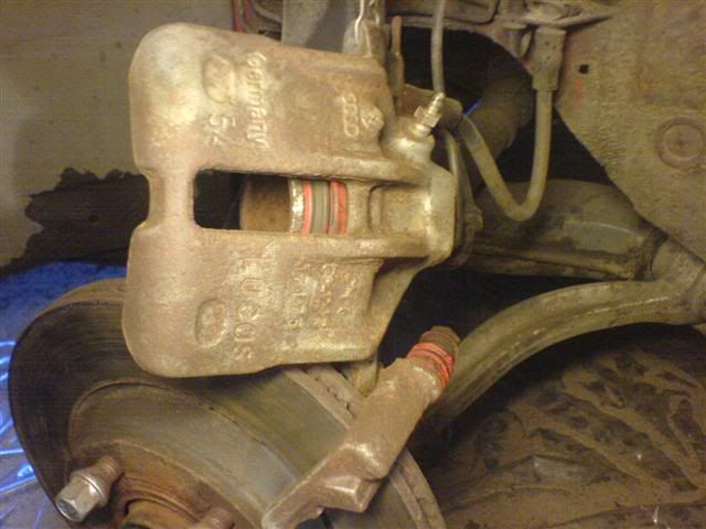

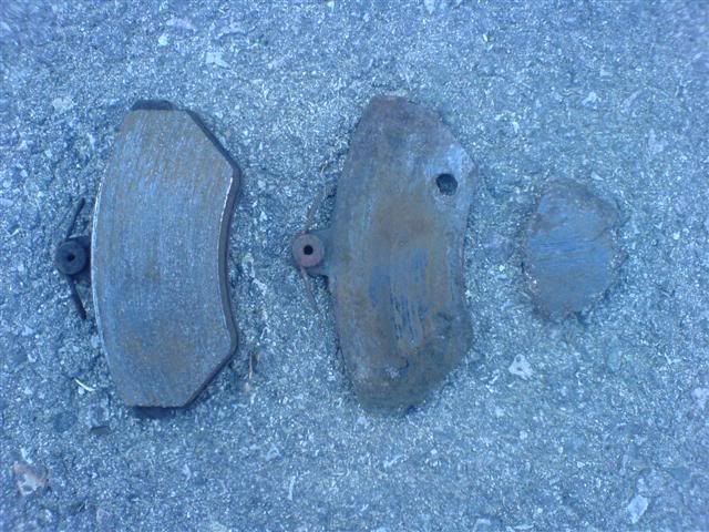

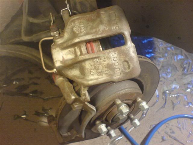

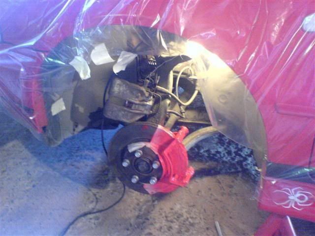

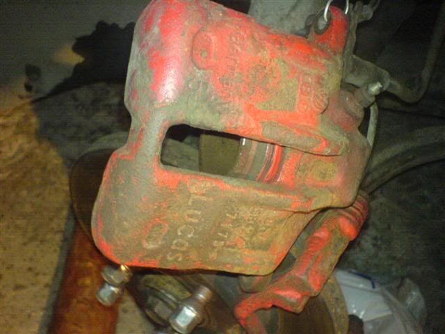

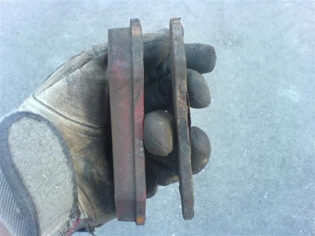

Vel, for dem som ikke viste det hadde jeg litt problemer med bremsene...
Fant ut at en av bremseklossene forand hadde "knekt" !
Å kilt seg fast. Så da måtte jeg bytte klosser forand.
De to delene til høyre skal sitte i sammen.

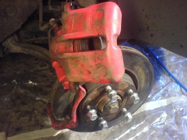

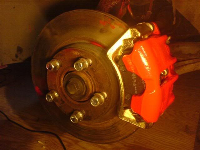

Sann blåste caliperne
og
Lakkerte caliperne
Men så kom det enda et problem. Den "kloa" dere ser på bilde over har 2 stk små glide sylindere, som calipern skal monteres på. 1 var knekt (høyre side) og da jeg skulle løsne det på venstre side, som var RUSTAAAAA FAST !!! Grrr... Så knakk den :(
Sende delene på verkstedet for å borre dem ut... men fant ut at audi ikke solgte glide sylinderne , men at dem bare solgte hele "kloa".
Å det kosta jo ikke mer enn 1015kr pr side ! H...re...! Fin måte å tjene penger på ja !
Men problemene endte ikke der. Ringte torshov bilrekvisita på elverum og der sa dem at jeg fikk caliper + "kloa" for 840kr + pant (300kr). Å da var jo det like så greit. Jeg forklarte problemet 10ganger å han sa at det var disse delene jeg trengte. Så drar jeg til elverum (fra rendalen i hedmark , 12mil en vei) å skal hente delene. Men da jeg sjekker varene så var jo ikke "kloa" med, men bare calipern som jeg i utgangs punktet ikke trengte ! Å jeg sa H...re ! hehe :D Så da viste seff ikke dem som sto i kassa noen ting !
Men fikk en kamerat til å kjøpe med deler i fra oslo. Så endelig fikk jeg ordnet det !
Så lakkerte jeg igjen. Å til slutt ble det sånn.

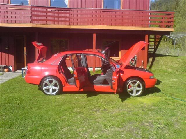

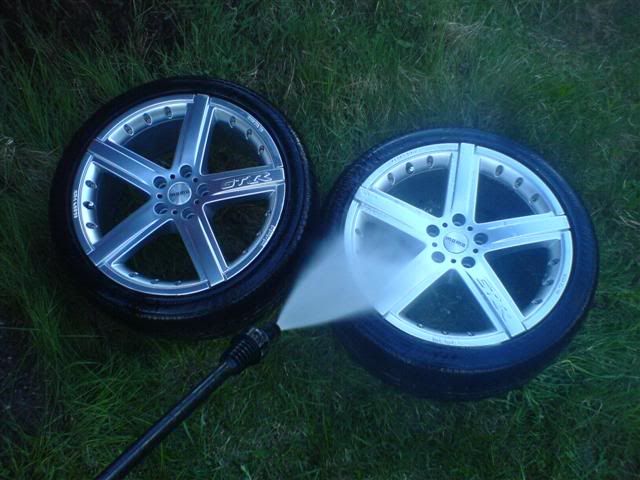

Vaska litt felger :9
Monterte på klærne på dama mi :P

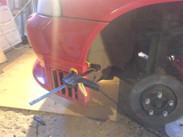

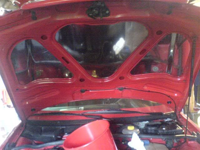

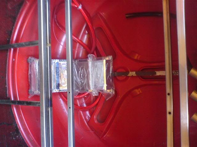

Satte på litt mer speil

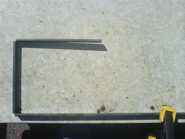

Monterings feste til delefilter
Å brant meg på rødt fuckings glødene jern ! (jeg "prøvde" å sveise)
Å det endte sånn :!

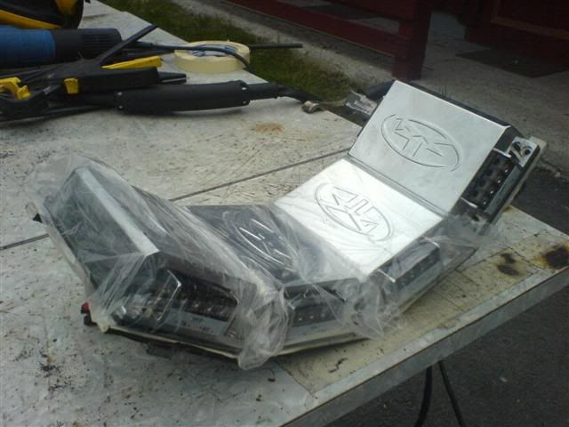

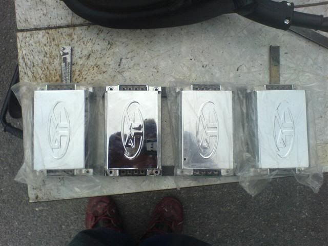

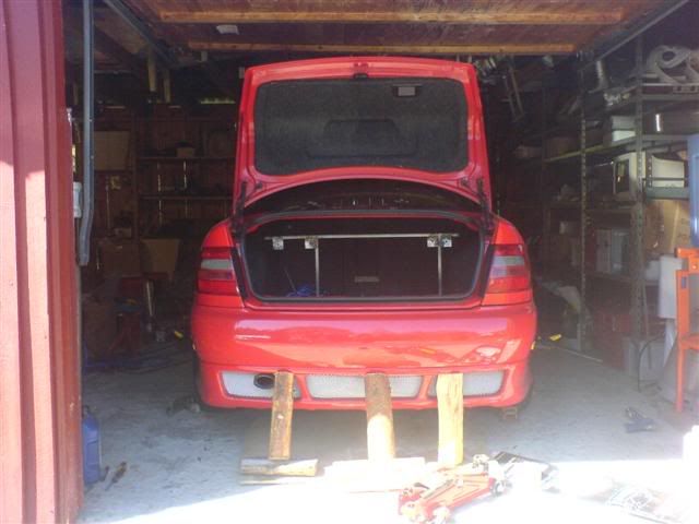

Satte i subkassene og alt for å teste etter at jeg hadde fått med bedre jording. Jeg kunne spile litt høyrer, men det ble ikke bra ! Da jeg skrur opp litt mye så kom den samme lyden. Noen som tror jeg trenger et til batteri?
Noen som kanskje kunne ha hjulpet meg med problemet?
Jeg veit at det ikke er kabling, ikke subbene, Nesten helt sikker på at det ikke er ampen. Noen tips? :(

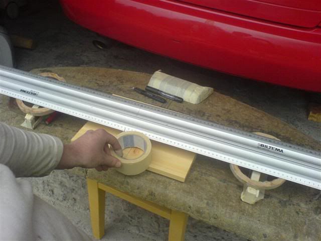

Det er ingen spesial film. Veit at noen selger dyre ruller med "speil" som liksom er spesial lagd til å ha under panseret. Men jeg brukte bare vanlig speilrefleks fra biltema. Å den koster ikke mye. Å den tåler varmen.

Problemet er at om jeg skal spille høyt kommer det et "puff" (jævlig stygg lyd fra subbene), men er veldig pen lyd da jeg spiller rolig. Men har testet et par andre subbere, og samme lyden i dem.
Jeg trodde det bare var for dårlig jord, men nå har jeg laget nytt jordingspunkt og synes det er rart om ikke det skal holde. Derfor har jeg tenkt litt på at jeg ikke har nok strøm, men skulle ha funnet ut om det var problemet før jeg brukte over 2k på enda et batteri :P
Noen som har en sånn lader, så jeg ikke trenger å bruke batteriet?
MVH Tom
prøvd med annen spiller? annen forsterker?
Har testa en annen spiller ja.. dro signal kabel fra en annen bil.
Men annen forsterker har jeg ikke. :(
Men er det ikke litt rart om det er forsterkeren a? For da jeg ikke drar på
spiller subbene ganske så utmerket.
-.- <--- KnOb
hmm hørtes rart ut. Åssen forsterker har du?
Rockford fosgate T20001bd.
Å den skal vel holde.
