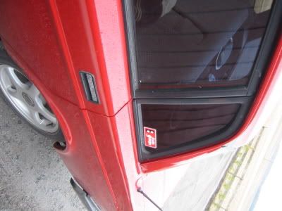

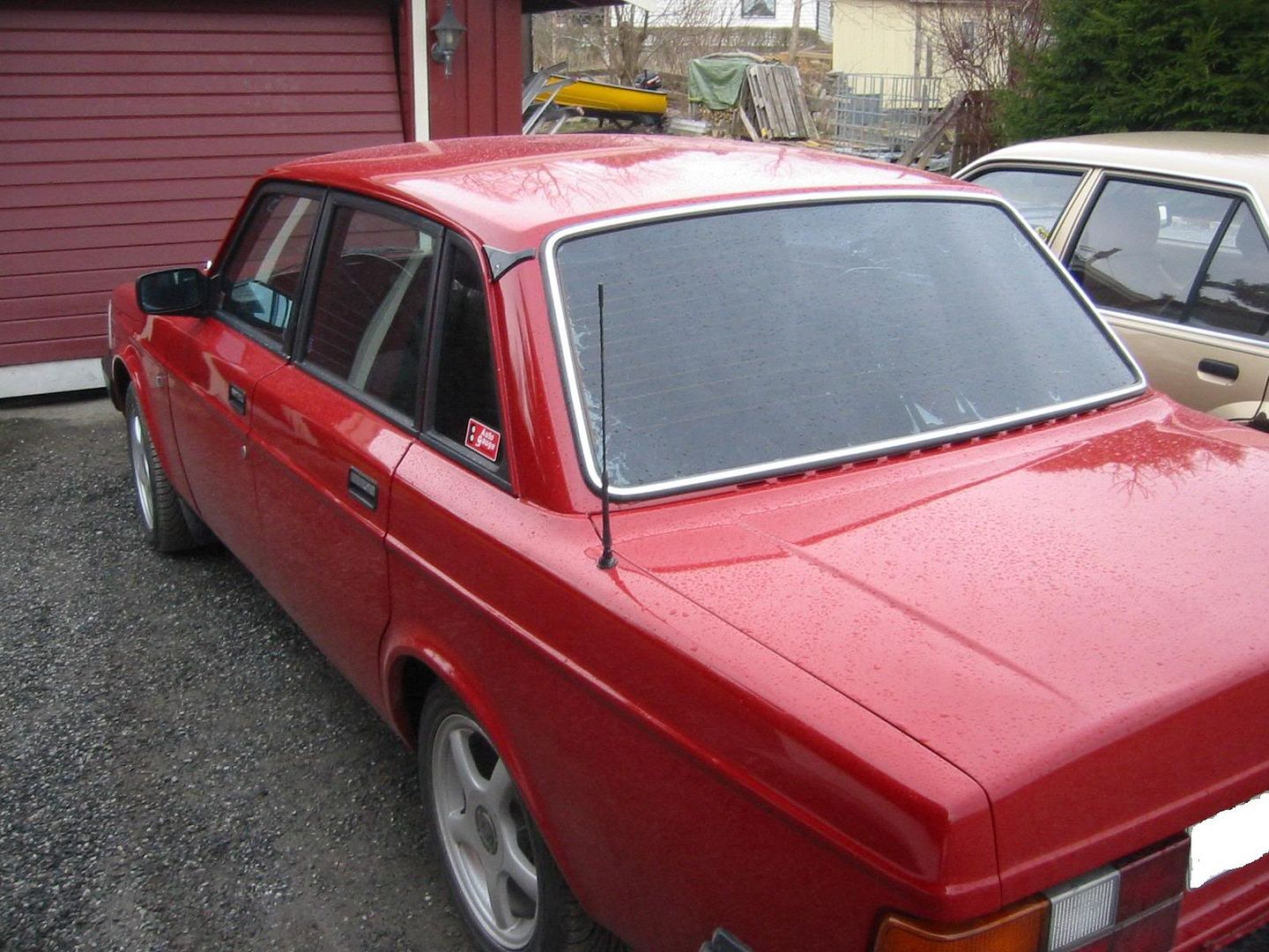

Ta den av og sot på nytt du! ;) var vel ikke det peneste jeg har sett! Hehe... Men hvordan fikk du festet ruta igjen? Jeg skal sote min snart og lurer derfor litt på dette! Ta av sperre-lista, ut med ruta, sote, sette inn ruta... Hadde du sånn spesial-verktøy for å få på lista igjen?
Snakker du om siderutene? de blei nokså proffe om jeg skal få si det selv *kremt*
Du må ta ut bakseteryggen, skru ut de tre knottene til taket, samt du må løsne de beltefestet som sitter skrudd på over panelet.... og du må ta vekk de "dekkeboksene" til belterulla... da får du av det plastikkdekslet....da er det plass nok til at du kan sote skikkelig så det ikke syns....
Men det er MYE lettere å få de små siderutene skikkelig pent sotaa enn bakruta:p
