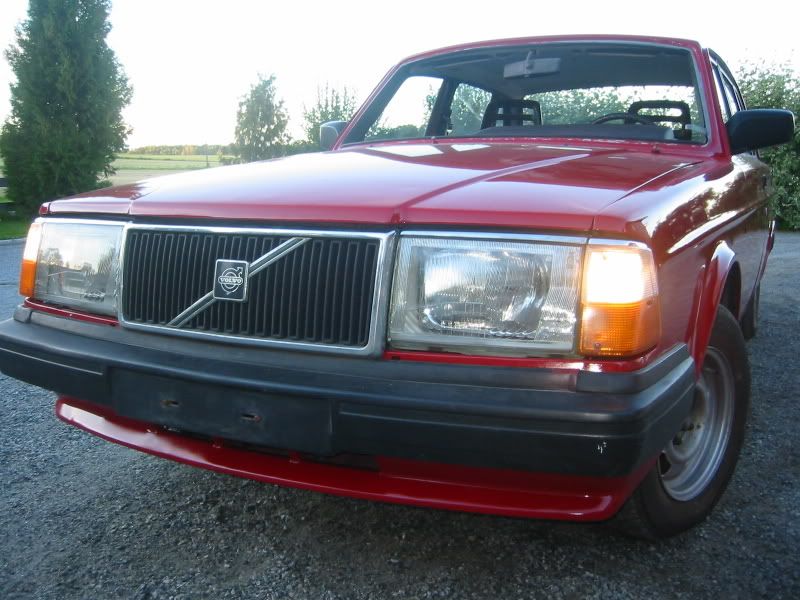

Da var midlertidig nett oppe, og jeg slenger ut neon bilder som jeg har tatt i mellomtia...: :wave

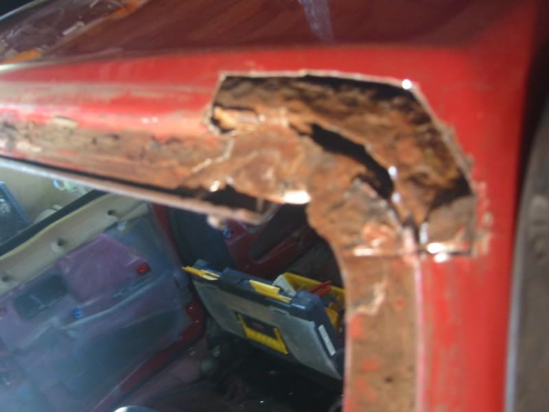

rust i ruta:

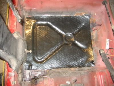

her er da asfaltplatene lagt på... før og etter:

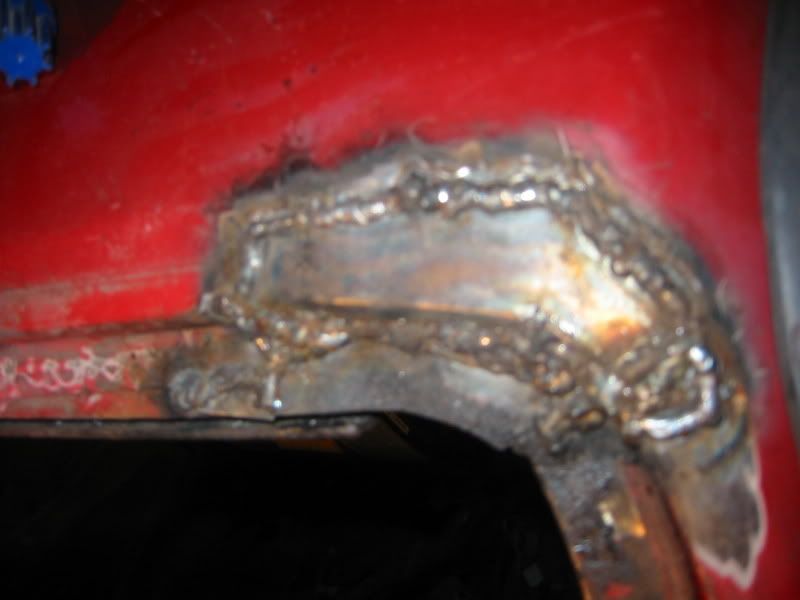

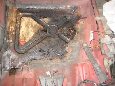

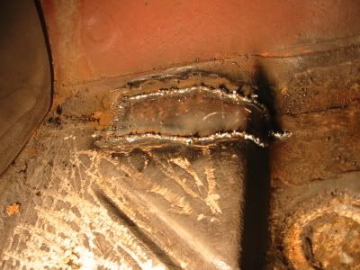

Hullet i gulvet sveisa...:
Kommer mer bilder etterhvert som jeg har fått slipa ner sveisen ol...=)

Det taket ditt så ikke helt bra ut innvendig?
Så ganske brunt ut på det bilder der du har skjært bort hjørnet ved ruta...
Men bra at det fortsatt finnes folk som gjør ting ordentlig og ikke bare fikser rust hull med sparkel og dritt..
Hehe.... det er akkurat der jeg har skjært bort litt i kantene.... det du ikke ser er at det er kun rust det rusta du ser på bilde... under inniver i taket er det helt bra....
Det har nemlig rent ned i stoplen og ned i lydisolajsonsmattene i gulvet... men det er forhåpentligvis bra nå=)

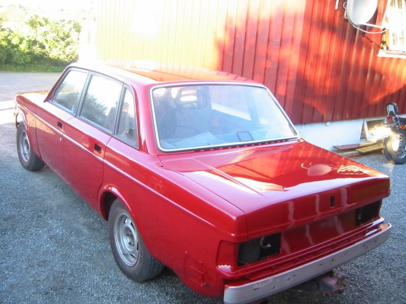

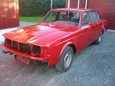

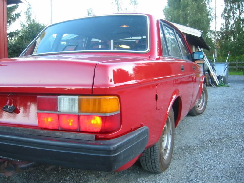

Nå er bilen straks ferdigpusset=)
Så liøpet av uka skal den til lakkering=)=)=)
Det skal bli bra å få den lakkert å klar til skilter:)Har noen bilder men finner ikke kabelen til kamraet, så bilder kommer senere.... !
Edit: nå er bilen levert til lakkering=)

Jo takker:)
Morro å høre at det er bra=)
Det er jo no småtteri, men det blir en bruksbil, så jeg har ikke lagt ned sinnsykt mye arbeid for å få det 100% strøkent...

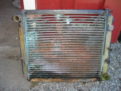

Deilig å få den lakkert ja. Har kost meg med monteringsarbeid idag... Bilder under... å så har jeg bytta radiator.... trengtes kan du si=)
Gamle radiatoren:)
