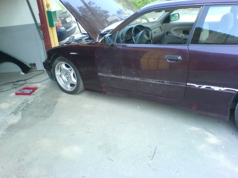

Liten update:
Har ikke skjedd like mye som jeg hadde ønsket, men det har skjedd noe..
Gjort:
-Kanalen er bytta
-Forskjermen er bytta (kjøpte først en fra Veng, men den måtte leveres tilbake p.g.a. dritdårlig passform)
-Bytta begge svingarmsforingene bak til Powerflex
-Enda en firehjulskontroll... (Første verkstedet dret seg ut, de så ikke en utslitt foring og justerte alt etter den slik at hele systemet ble helt på tryne.., men nå er foringer bytta og bilen fin igjen)
-Skiver og klosser forand bytta
Kjøpt:
-M sidelister(ikke montert, gidder ikke å ødeleg klipsa, må jo ha dem av når den skal lakkeres)
-FK klarglass tåkelys
-Nye skiver, klosser og brekksko bak
-M fanger (må nok kjøpe en annen, fikk aldri sendt den jeg egentlig skulle ha så det gir jeg opp)
Hvis noen vet om en M fanger er det bara å si ifra, trenger en før den lakkeres.
Slik ser den ut i dag
