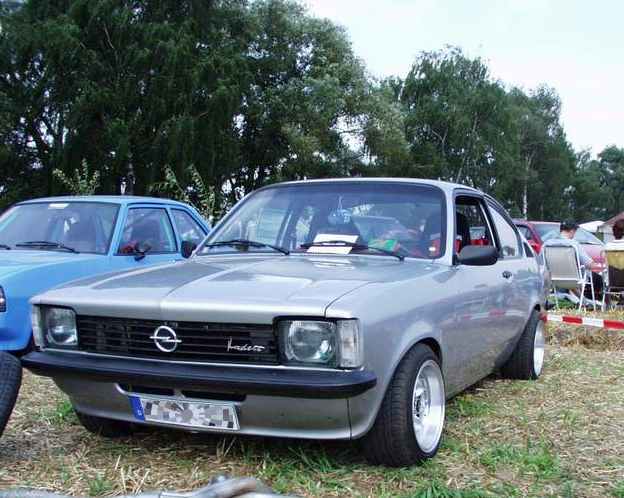

Ja, lyktene paa 78-79mod har blinklys integrert mens 77mod og eldre har blinklysa separat, under fangeren. Og dette gjoer at frontplata, panser og skjaermene har "noe" stoerre aapning/utsparring til lyktene paa 78-79mod.
Blinklysene er ikke intregert, men sitter ved siden av lyktene fra 78!

Er en utbyggig for blinklysene før 78 samt at jeg mener og huske at hovedlyktene sitter lenger inn etter 78, slik at også panseret er forskjellig!
Dette som du sier om hovedlyktene sitter lengre inne stemmer nok, og at det er en liten utbygging for blinklysene på -77 modellene. Har en 76 mod selv som jeg skal ombygge til 78- mod.
