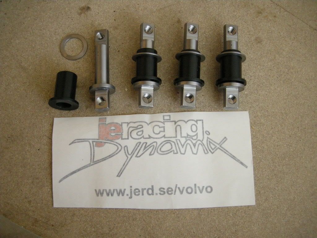

I dag dumpet det sannelig ned en pakke fra det svenske firmaet JE Racing DynamiX (http://www.jerd.se). De har noe for enhver hardcore-fantast og må berømmes for rask levering og personlig engasjement i kundens behov. De har blant annet noen alldeles flotte foringer i steinhard delrin. Jeg har kjøpt foringer til bærearmene og til det festet under girkassa:

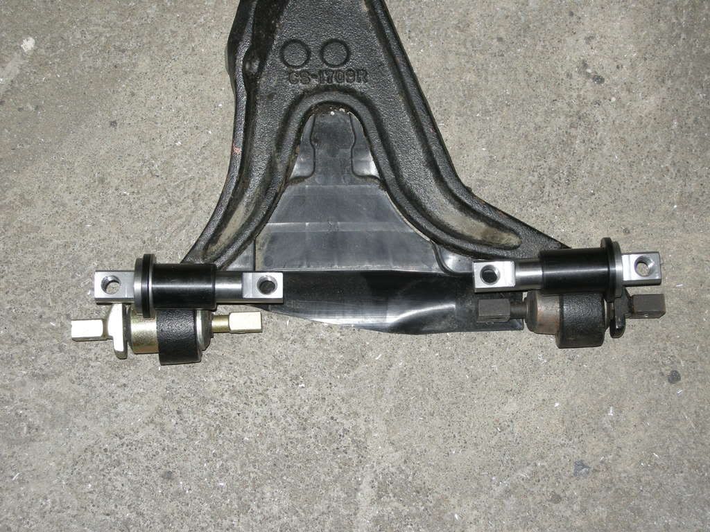

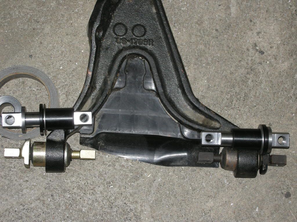

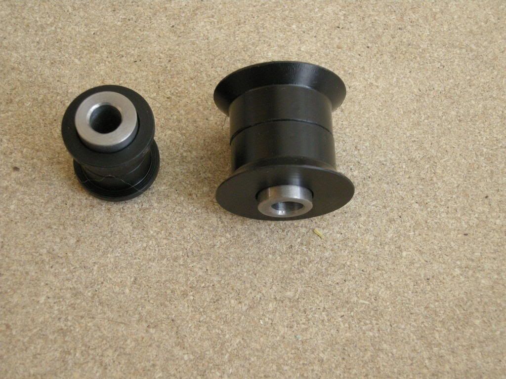

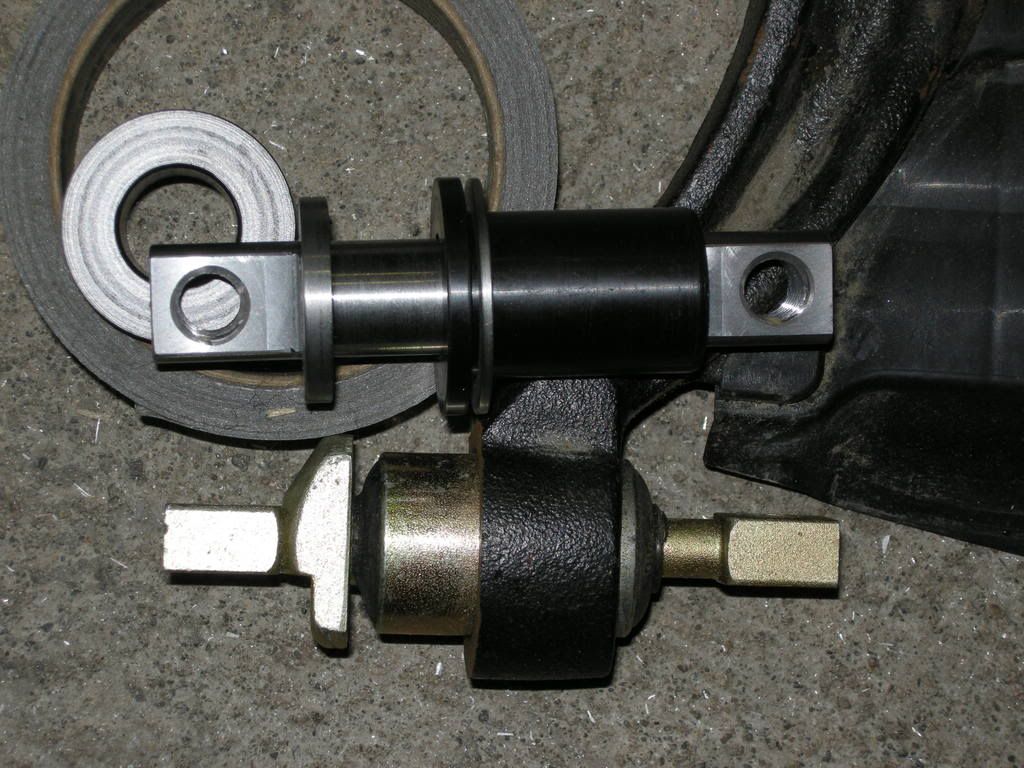

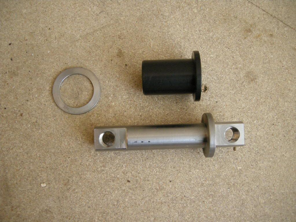

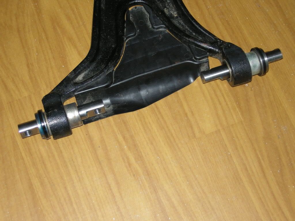

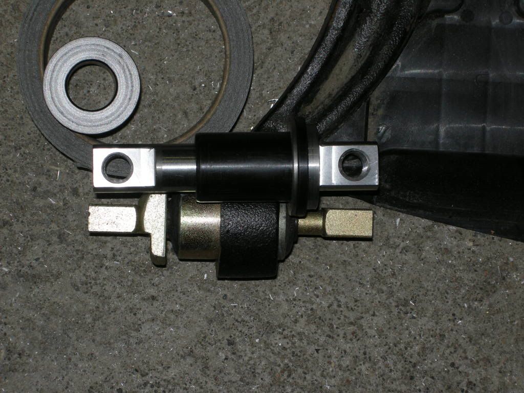

Men så var det disse foringene da. Verken Turboed1 eller jeg har forstått helt hvordan disse skal sitte for ikke å skli på foringa. Det er jo litt kjipt dersom akselavstanden skal forandre seg et par cm ved gasspådrag og oppbremsing tenker vi.
For å sitte tryggest mulig festet er vår mening at de bør sitte som på bildet under. Altså tredd inn fra hver side slik at den ene låser den andre. Men da blir det helt feil avstand mellom de to foringene i forhold til innfestingshullene i ramma:
Dersom de skal tres inn fra hver side, men ha riktig avstand seg i mellom blir det seende helt jævlig ut:
Et nærbilde. Det gir ikke mye styring mellom aksel og foring på den måten:
Dersom begge tres inn fra samme side vil jo i verste fall bærearmen omtrent kunne skli av akselen:
Noen synspunkter folkens?

En ørliten e-post til J E Racing DynamiX løste saken. Det viste seg at de yttre hylsene til de originale gummiforingene skulle sitte igjen og danne styring for de nye foringene. Og da ble det hur bra som helst:

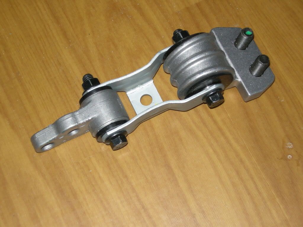

Girkassefestet er også ferdig. Ikke det at det er så lett å se forskjell, særlig ikke uten et før-bilde...:
