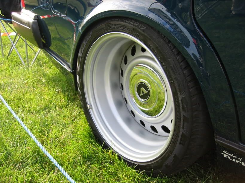

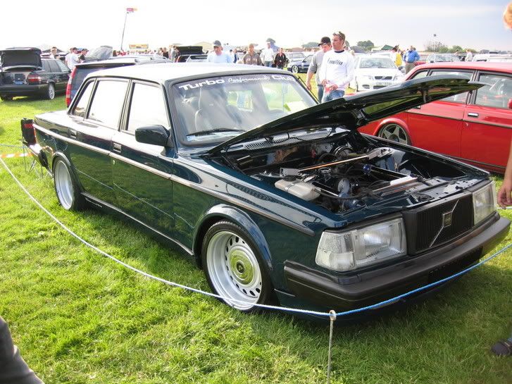

Her har du fete plåtfelgar i 17" :)
Bilen til "Baxarn" på TPC-forumet det der.
På linken under finner du 17" stålfelger.
Peugot 406/407. Art.nr: 9697
http://www.dackgrossisten.se/sr499.aspx
