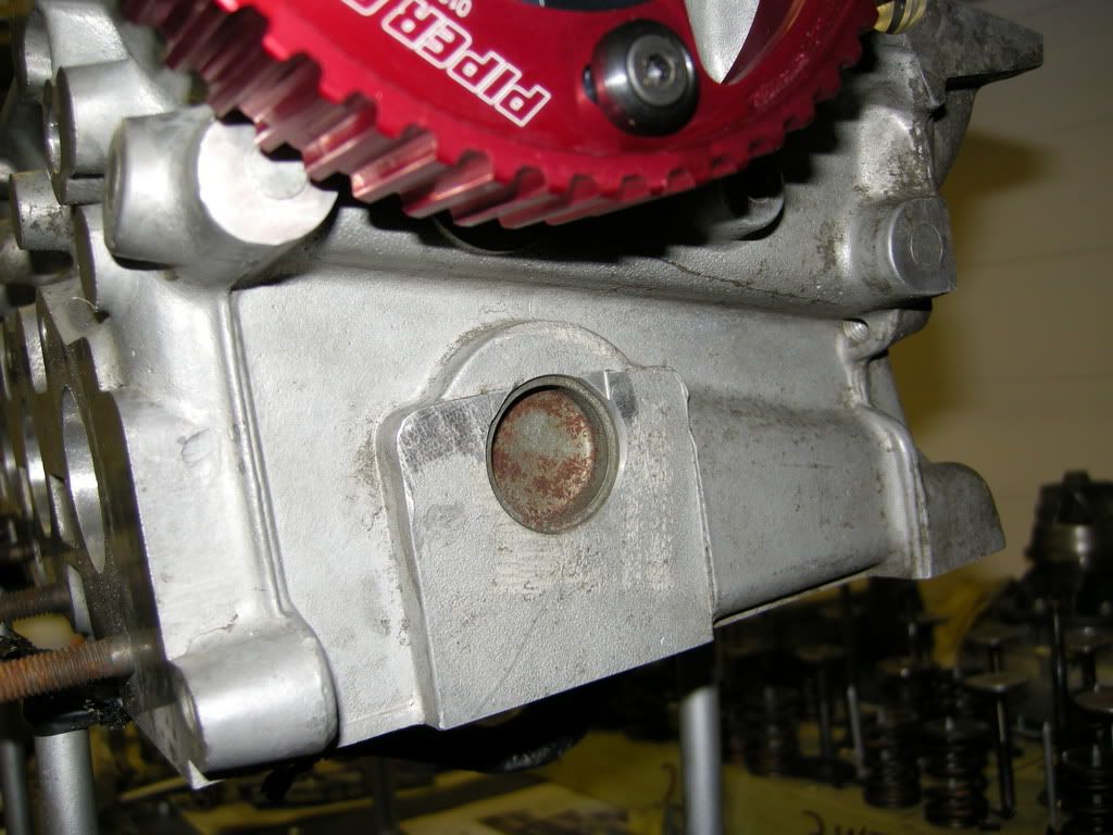

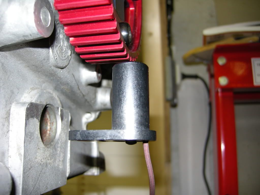

Etter flere fruktbare samtaler med KRB og litt prøver og forsøk hos Turboed1 har jeg nå kommet fram til en endelig plassering av hallgiveren. Et lite vinkeljern i den ene skruen på det justerbare kamdrevet og en vinkelbrakett til hallgiveren skrudd fast i toppen under kamdrevet.
__________________
You need only two tools: WD-40 and duct tape. If it doesn't move and it should, use WD-40. If it moves and shouldn't, use the tape!
Det var en fin løsning på giverproblemet, har selv vurdert å bare sveise på baksiden av kamdrevet og ha sensoren der istedenfor. Nå husker jeg ikke hvilken topp du har, men den peneste og enkleste løsninga er å bruke giver fra aan/aby og tilhørende kamdrev eller justerbare kamdrev tilpasset disse motorene. Som kjent har ikke 3b og de resterende audi 5`erne giver på kamhjul men heller intergrert i fordeleren.
