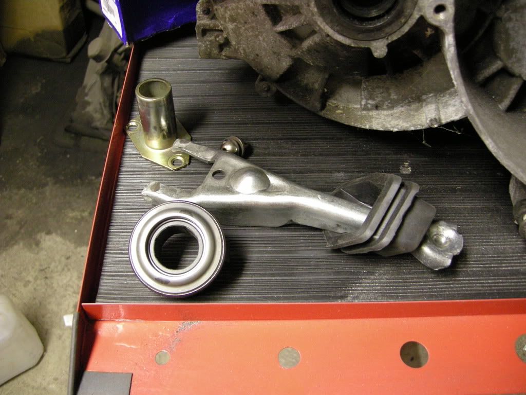

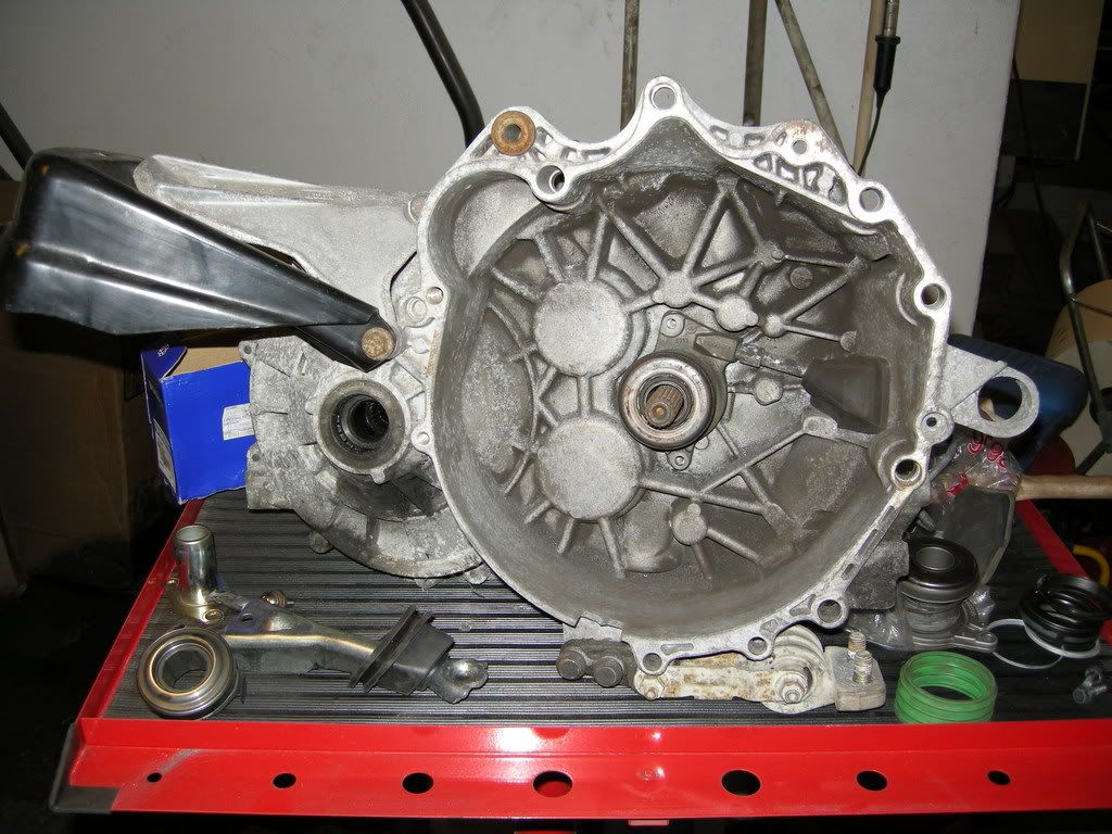

Girkassa er plassert på arbeidsbordet for ombygging:

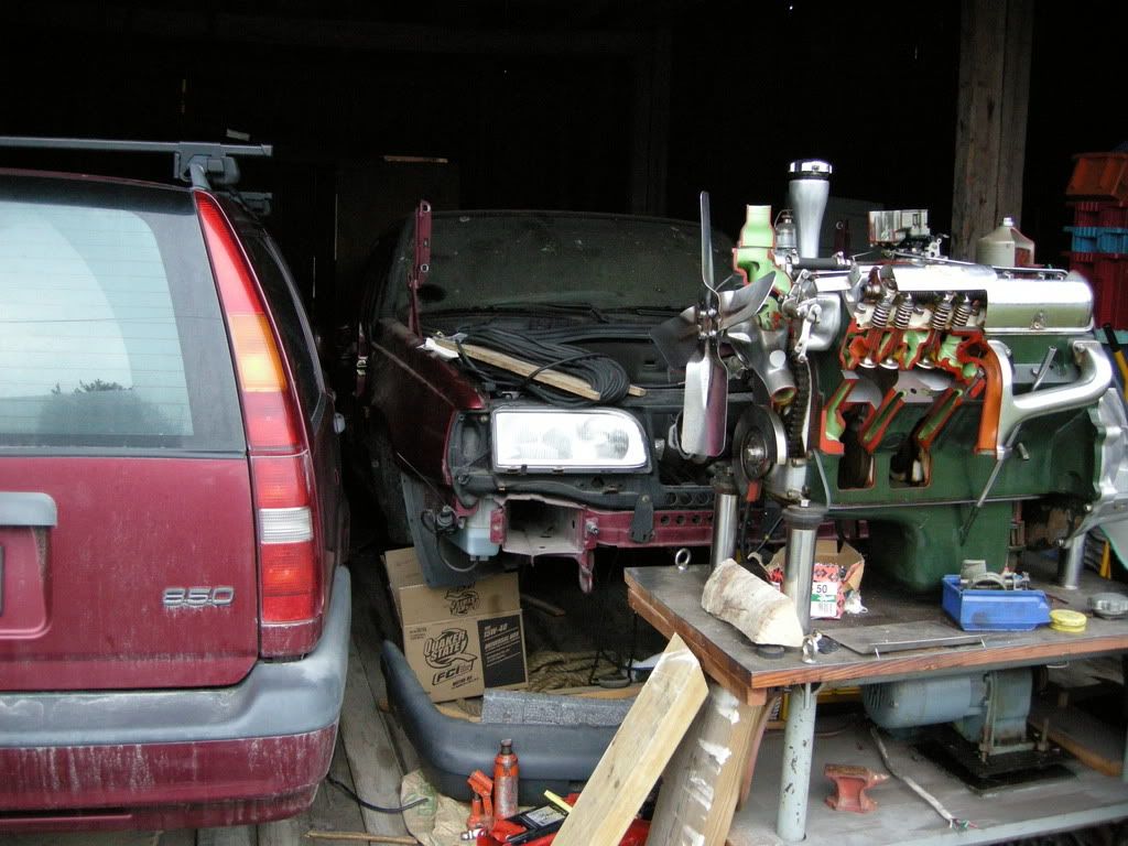

Heisann, borte i en krok fant jeg en gammel kjenning som støver ned. Chevrolet 283, moden for en ørliten overhaling:

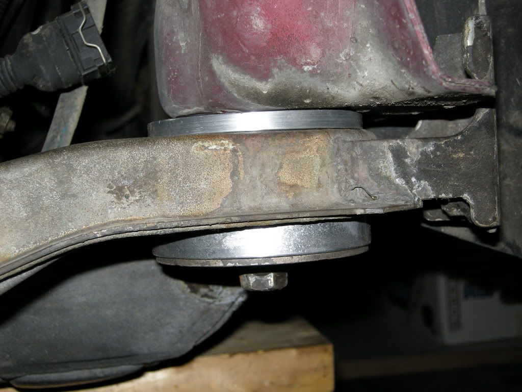

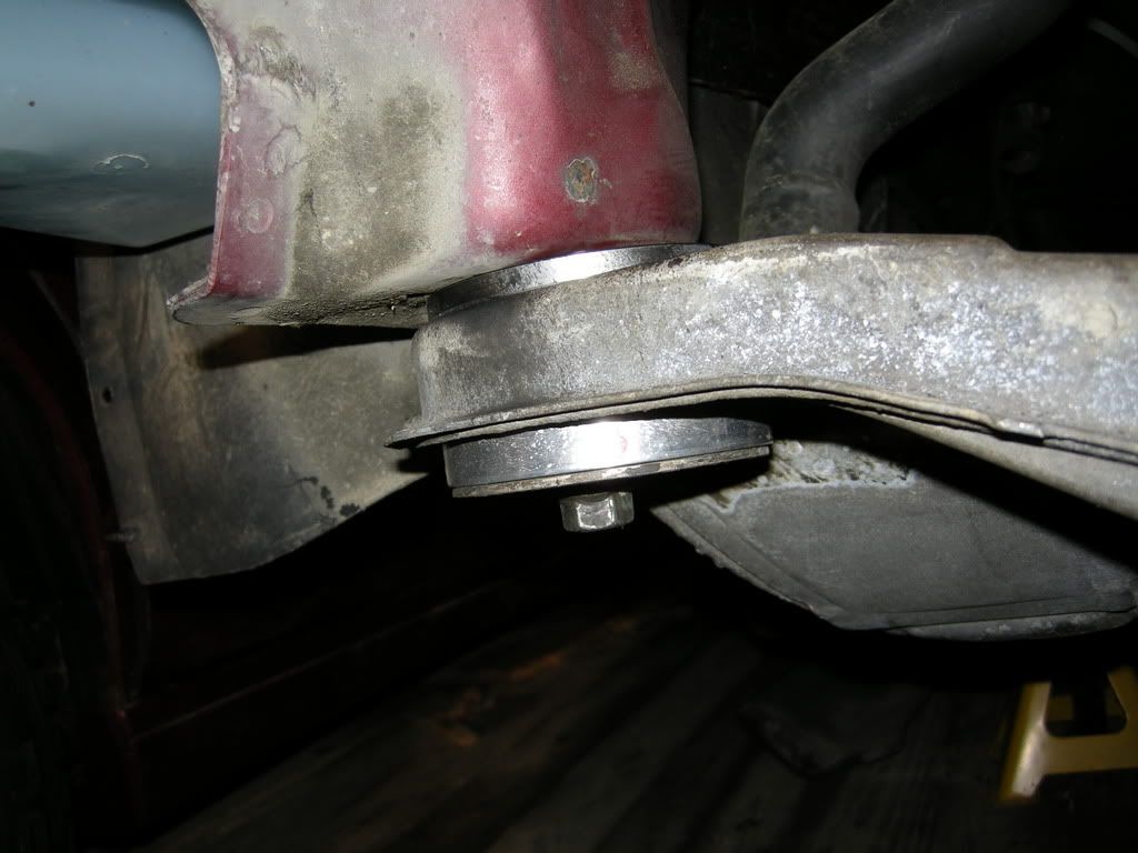

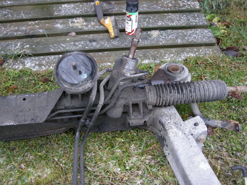

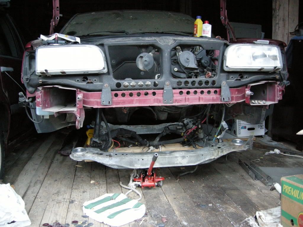

Men over til motorramma. På tide å få montert den på bilen. På den gamle ramma sitter fortsatt tannstanga og en del annet småtteri som må monteres over på den nye ramma:

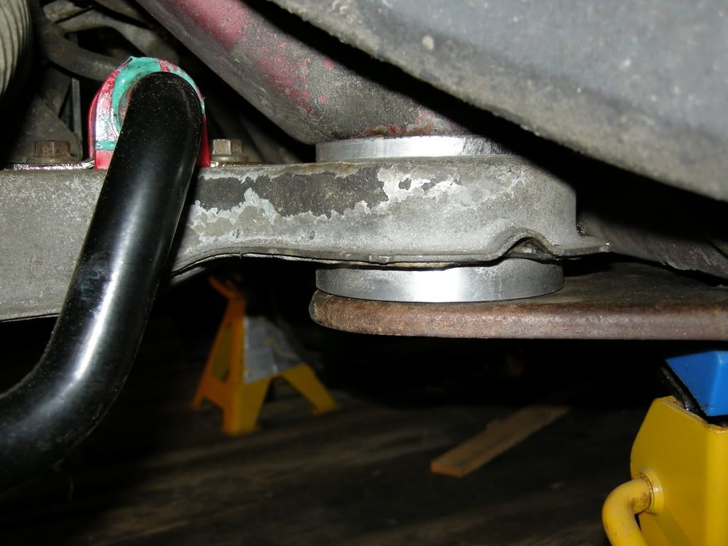

På den nye ramma skal det også monteres en kraftigere krengningsdemper fra ipd:

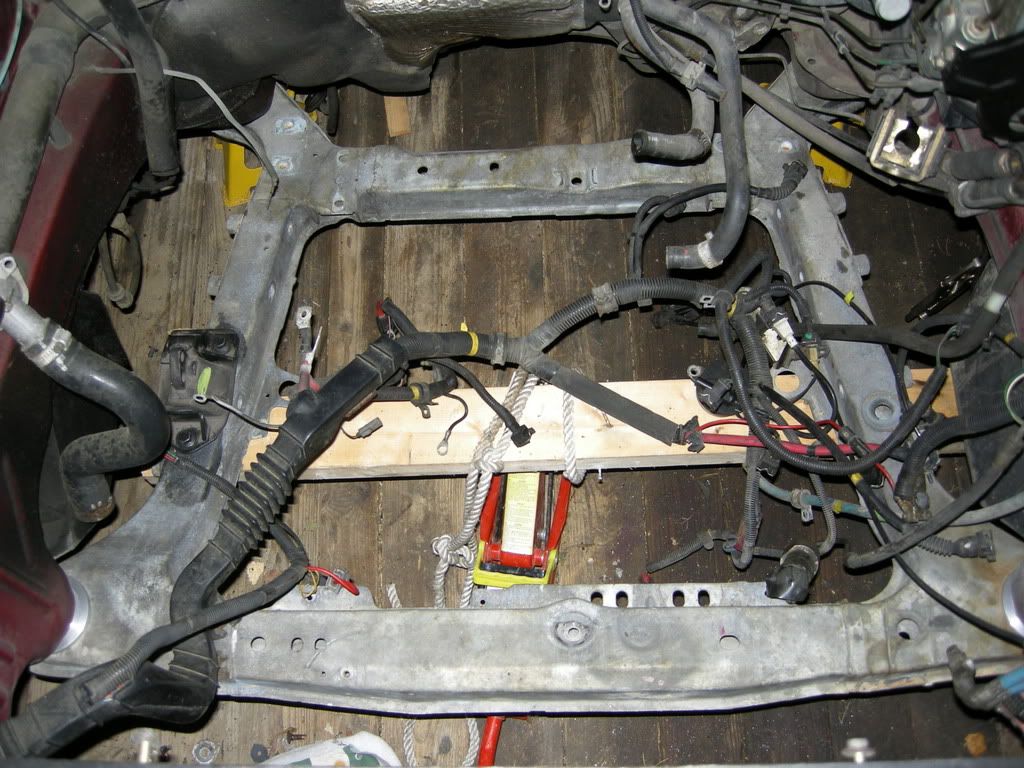

Skal det monteres noe som helst her må det ryddes:
Ramma på vei under bilen for prøvemontasje:
Joda, den passer den:
Ut igjen for montering av tannstang:
Og tilbake igjen med alt utstyr montert:

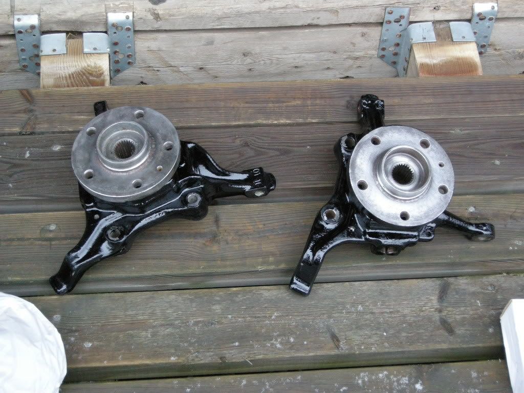

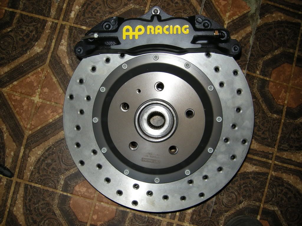

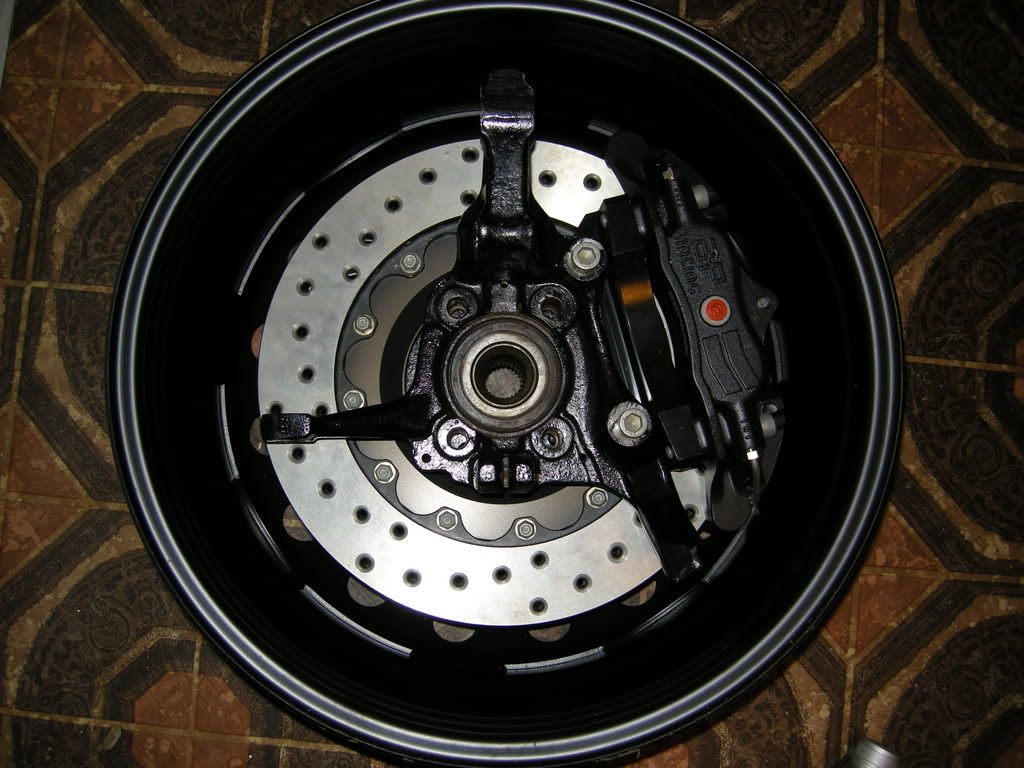

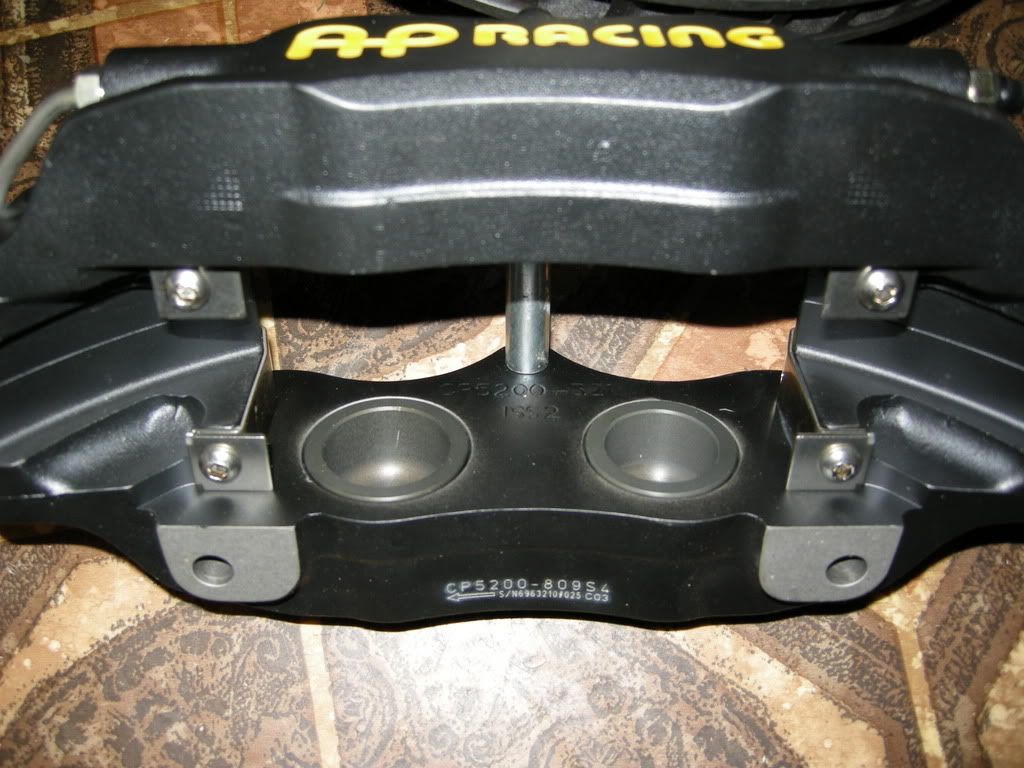

På tide med prøvemontering av bremser på nylakkerte spindler. Heldigvis subbet ikke kaliperen i felgen, men det er mulig jeg skal ha en liten spacer likevel:
Det var noen som spurte om det var støvhetter i kaliperne mine. Det er det ikke:
