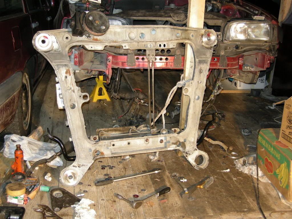

Skal du ha enda mer bilder? Blir vel ei råd med det når motoren skal settes sammen og puttes ned i bilen :)
Lurer forresten på om jeg må demontere motorramma igjen. Jeg mistenker nemlig at oljerørene mellom tannstanga og servopumpa (de to loddrette rørene midt i ramma på bildet under) kommer i veien for trykkrøret mellom turbo og intercooler som også skal gå under motoren. Mulig jeg må erstatte rørene med fleksible slanger som trekkes et sted med bedre plass. Over girkassa for eksempel.
