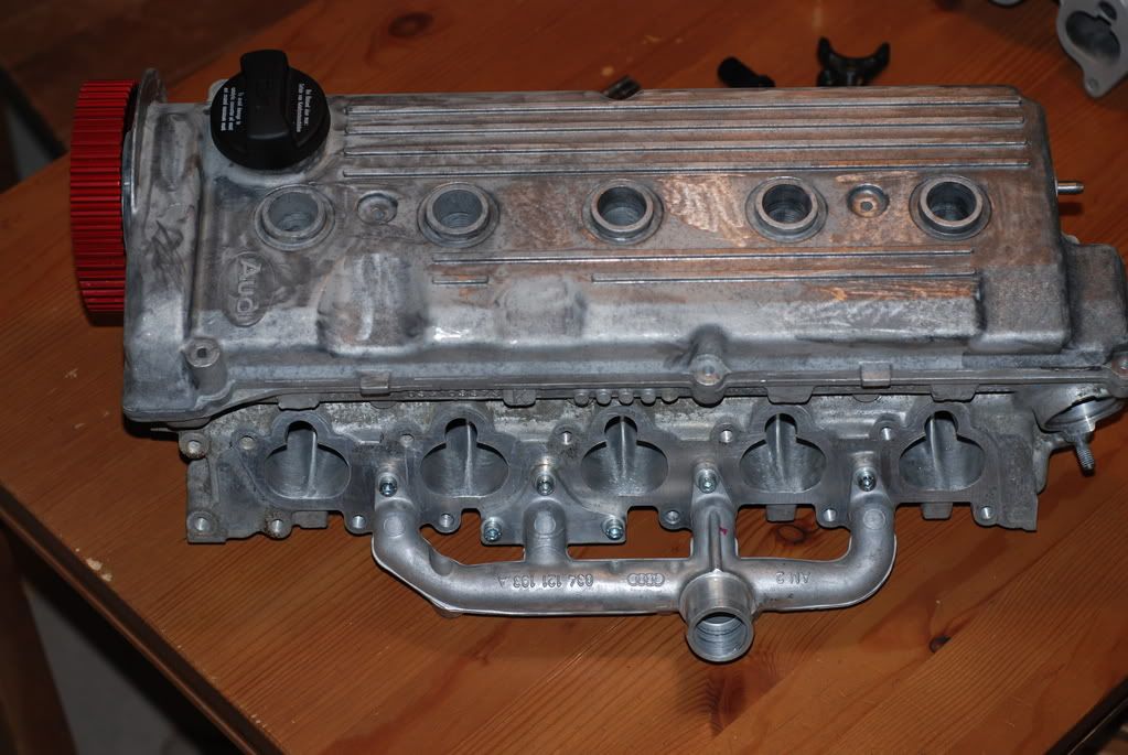

Her står toppen i all sin prakt:

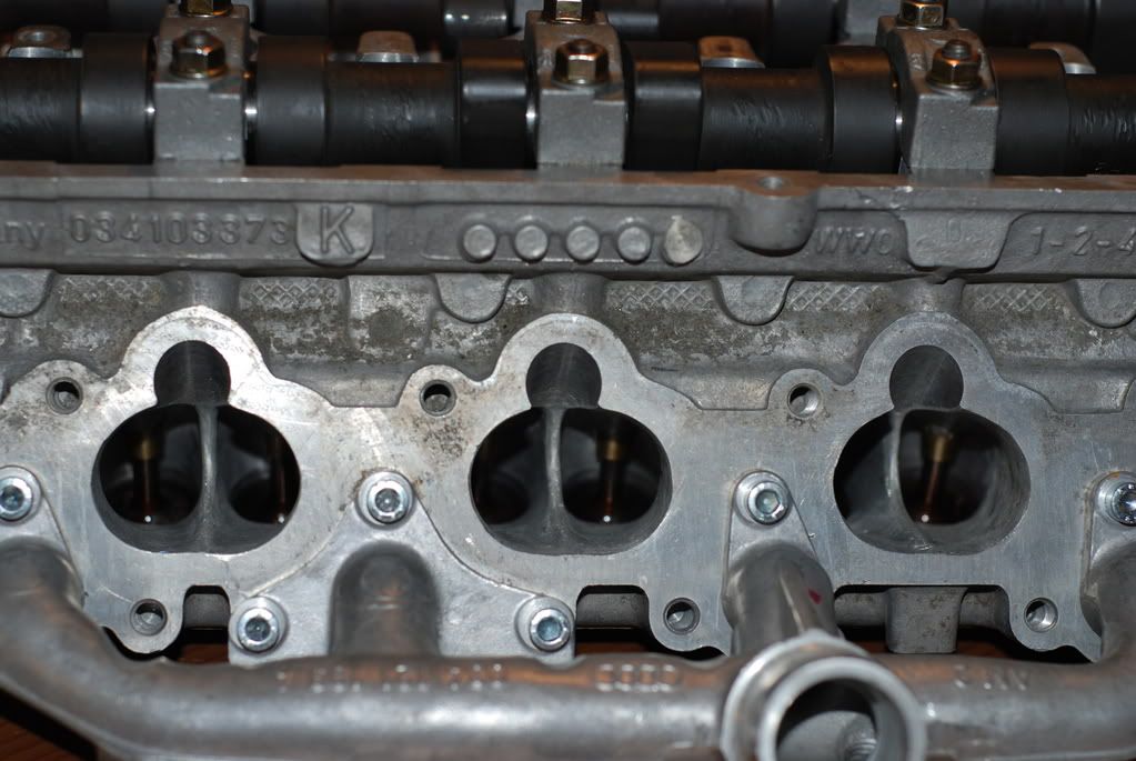

Fra innsugssiden. Toppen er konvertert med vannrør fra 3B:

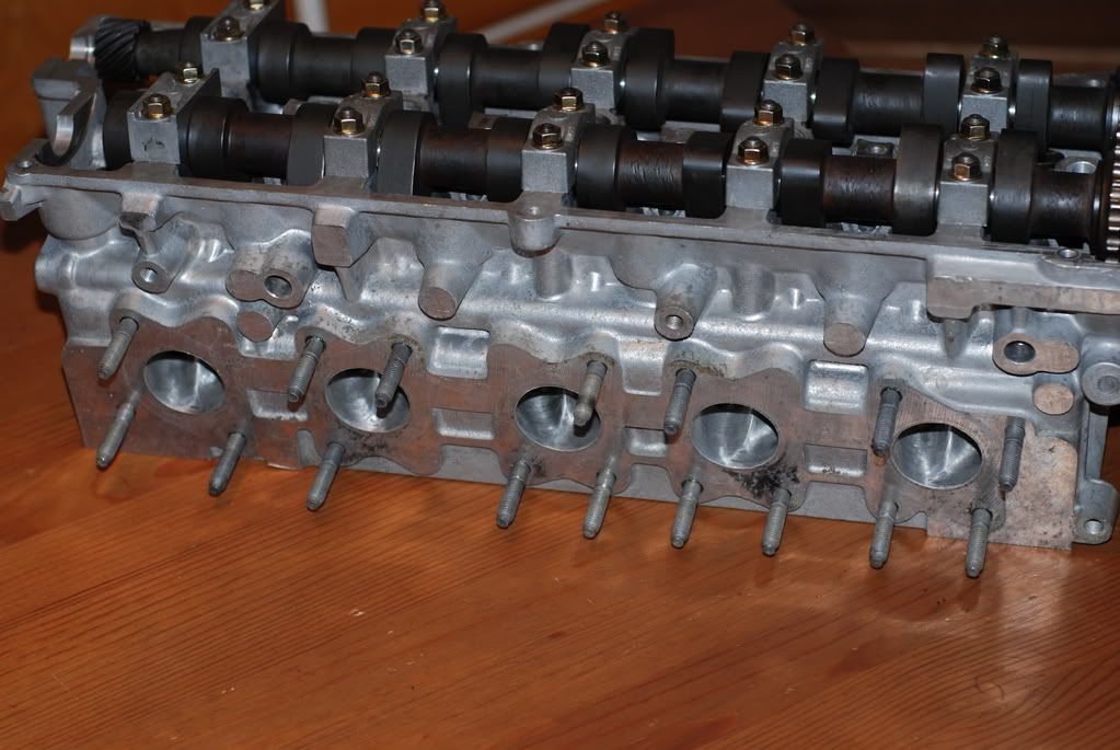

Innsugskanalene er massert med "pressluftbor":

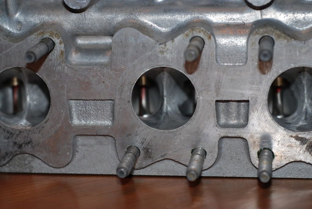

Fra eksossiden. Nye pinneskruer er anskaffet og antallet er øket i forhold til sugemotortoppen:
Også eksoskanalene har fått en portjobb som gjør det betraktelig lettere å oppnå effektmålet på 550-600 hk:

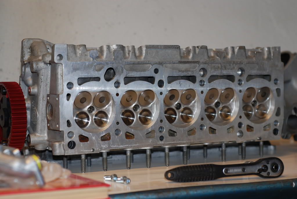

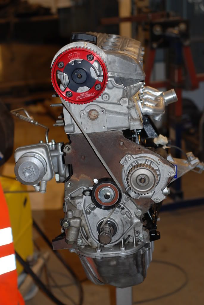

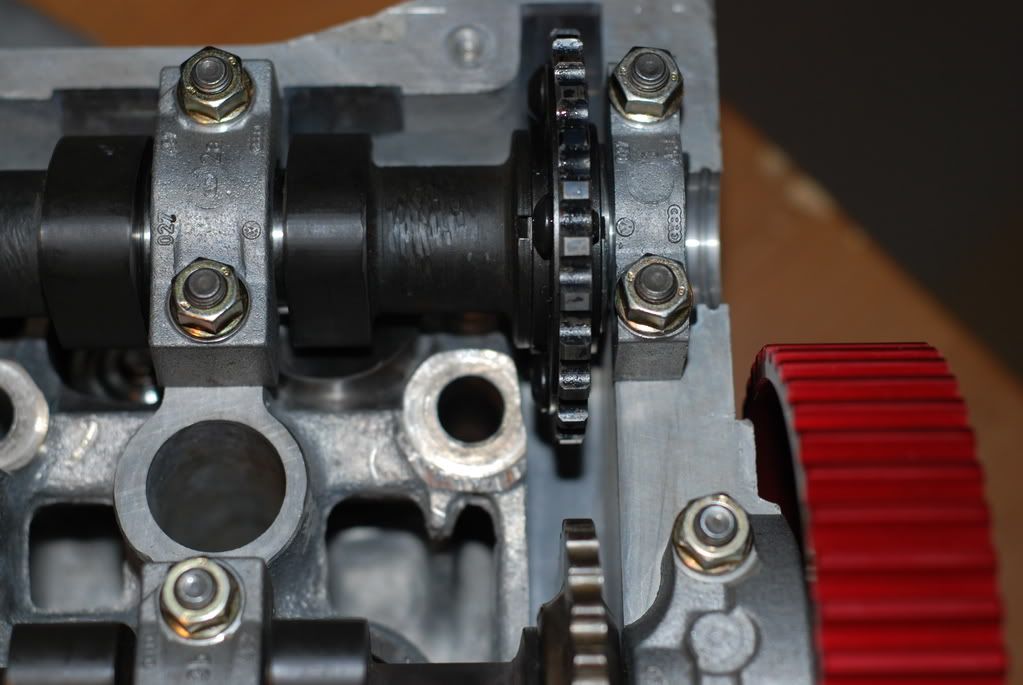

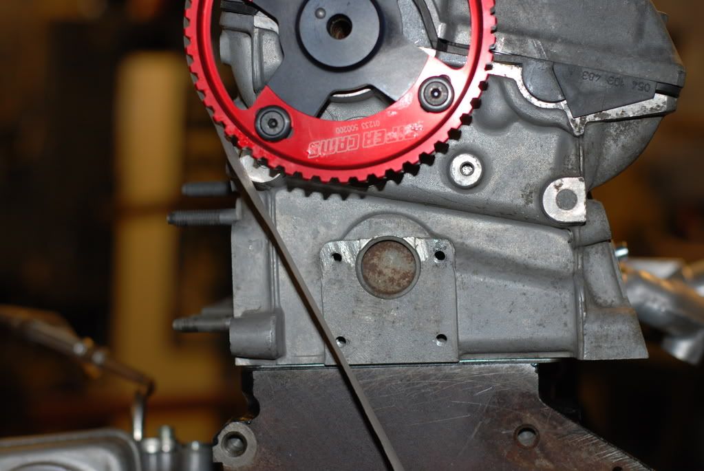

Internt justerbart kamdrev er montert på innsugskammen og det er frest ut litt gods slik at justeringsskruene går klar:
Foran er det boret og gjenget hull for brakett til hallgiveren:

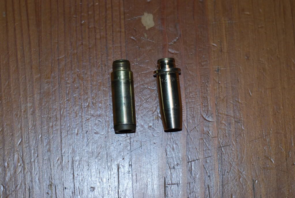

Gammel og ny ventilstyring. De er ikke så lange i utgangspunktet, så noen korting er ikke aktuelt. En ørliten koning kan vi dog tillate oss:

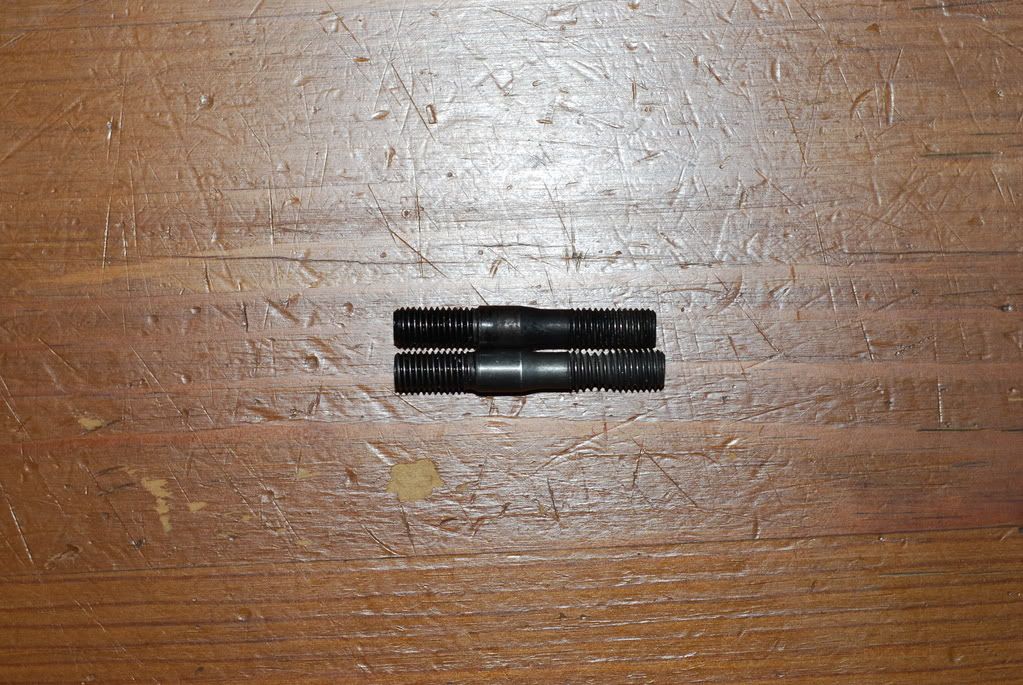

Noen av pinneskruene for kambukkene var strukket nesten 1,3mm. Ikke mye hold igjen i de nei. Den strukkede nederst...:
Arbeidet som er gjort på toppen er altså følgende:
  • Titanretainere
  • Nye ventilfjærer som henger med til 8000+
  • Rustfrie eksosventiler
  • Konvertering av kjølevannsrør til turboutgave
  • Økning av antall pinneskruer på eksossiden til turbo specs
  • Beregning, porting og flowtesting av innsug- og eksoskanaler
  • Bearbeiding av forbrenningsrom
  • Mirafresing av ventilseter og tilpasning av ventiler
  • Korting av ventilstammer tilpasset ny setehøyde
  • Pluss en masse annet som jeg ikke kommer på i farten

Toppen er selvsagt originalt vankjølt, men siden toppen kommer fra en sugemotor i utgangspunktet så har den egentlig et ganske spinkelt vannrør. Ikke nå lenger...

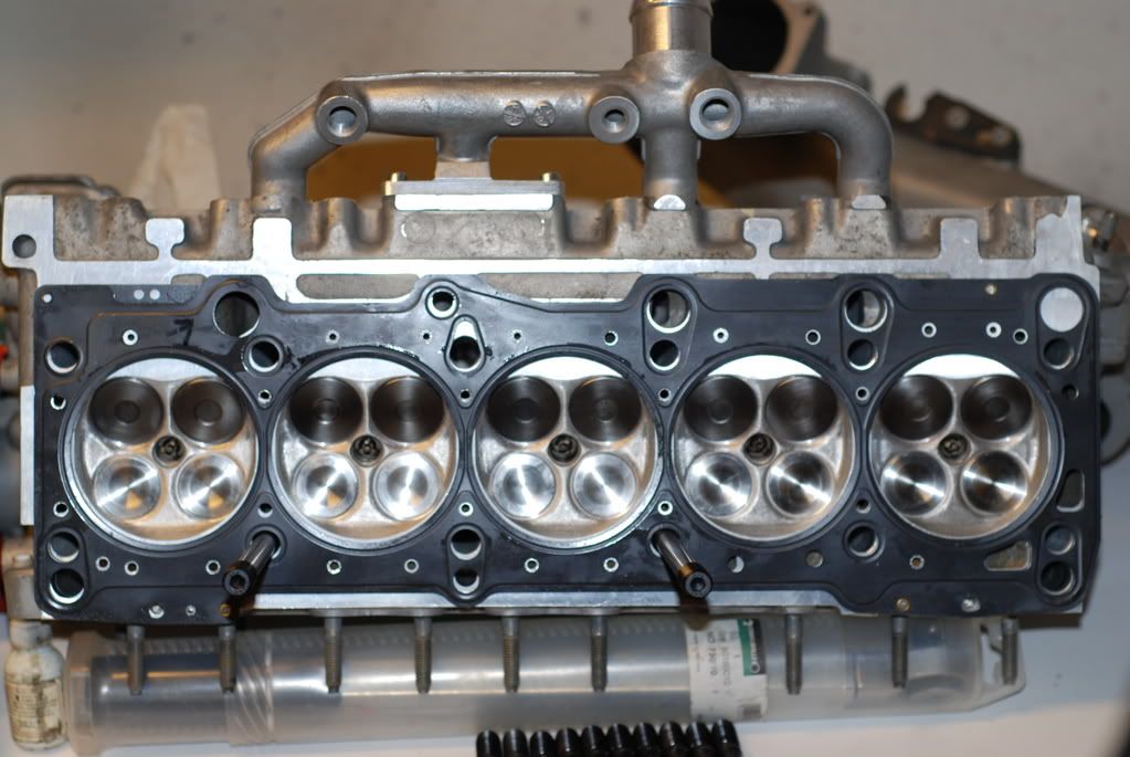

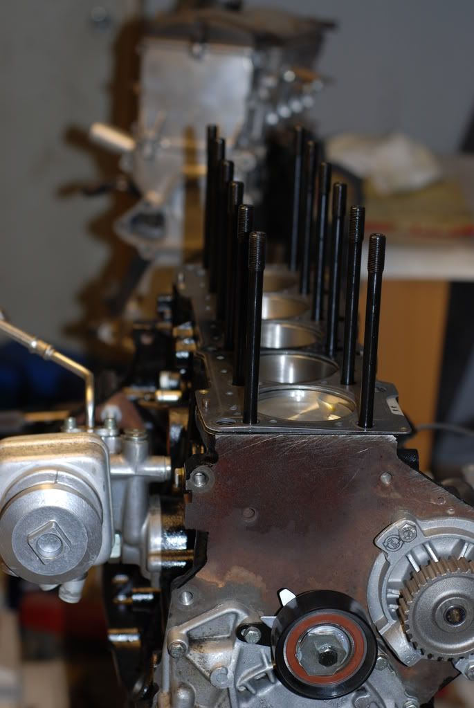

Topplokksskruene og toppakningen er montert:

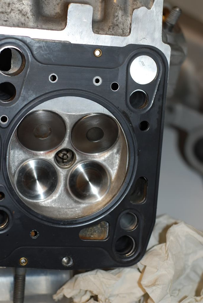

Sånn ble forresten forbrenningsrommene seende ut:

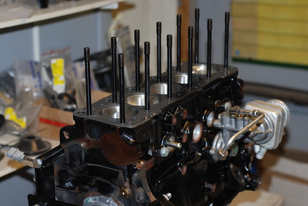

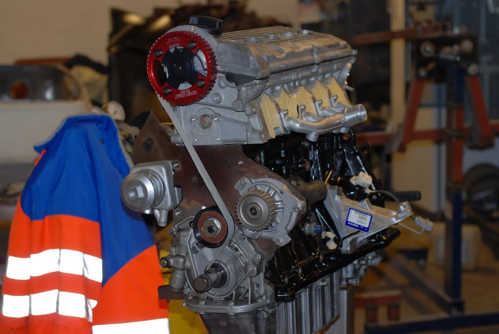

Dagens dont i vognskjulet var ikke lang, men den var givende. En ørliten milepæl er passert ved at toppen har fått sin plass på blokka. Riktignok løftet både jeg og hoffmekaniker Solan på oss brokk og anusprolaps da vi flyttet motoren fra et rom til et annet, men man får mye fint i titan i disse dager...
Før toppen settes på plass må jeg forsikre meg om at toppakningen tetter både mot topp og blokk. Det er ikke nødvendigvis problemfritt å parre ei dieselblokk med en 20V bensintopp, men etter hva jeg kan se så virker dette til å være ok:

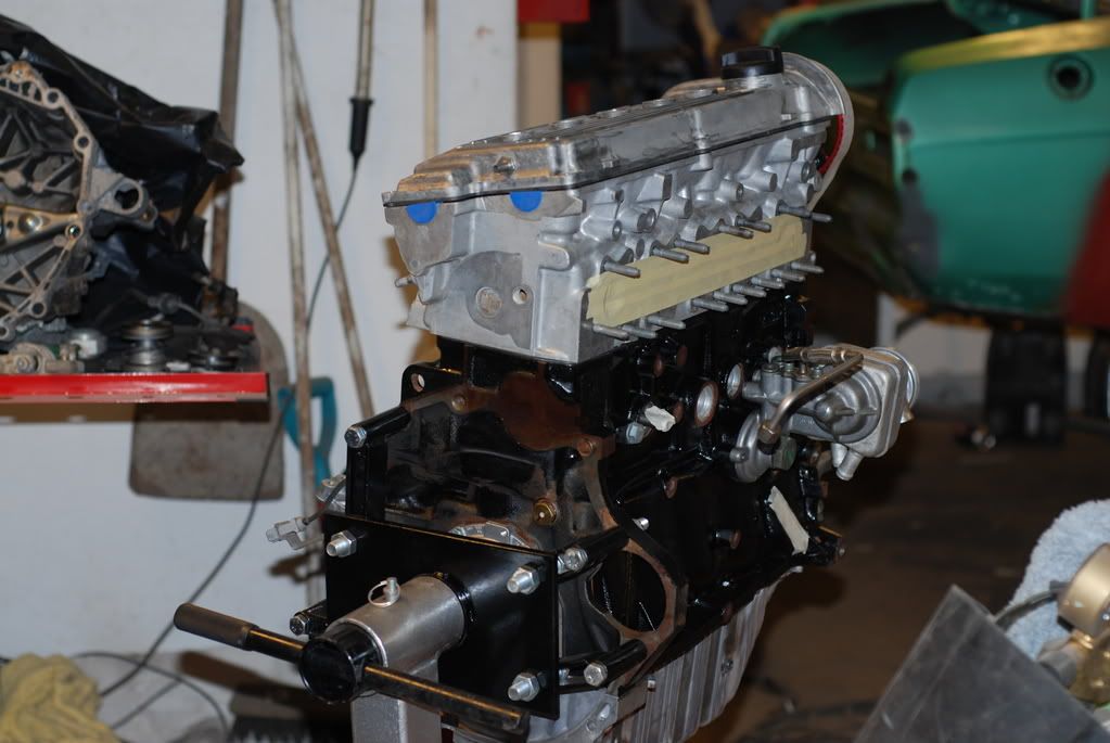

Da er det bare å låre toppen ned på blokka. Var bekymret for styretappene et øyeblikk, men det gikk bra det også. Her er motoren igjen "komplett":
Maskeringstapen er satt der for å illustrere hvor kamreima havner. Dette for å kunne lage en hallgiverbrakett som ikke kommer i konflikt med reima:

Ser ut for meg som att du har kjededriftoverføring mellom kammene, og 1 justerbart kamdrev. Vil vel nå bare få justert begge kammene samtidig. Er det ikke bedre å få justert kammene uavhengig på ett såpass finmekanisk maskinere som motor'n din har blitt, eller er det nødvendig/vanlig med lik forskyvning av begge kammer på oppsett med 2 kammhjul også? (Bare vært morro å visst hva som er vanlig praksis her :))
