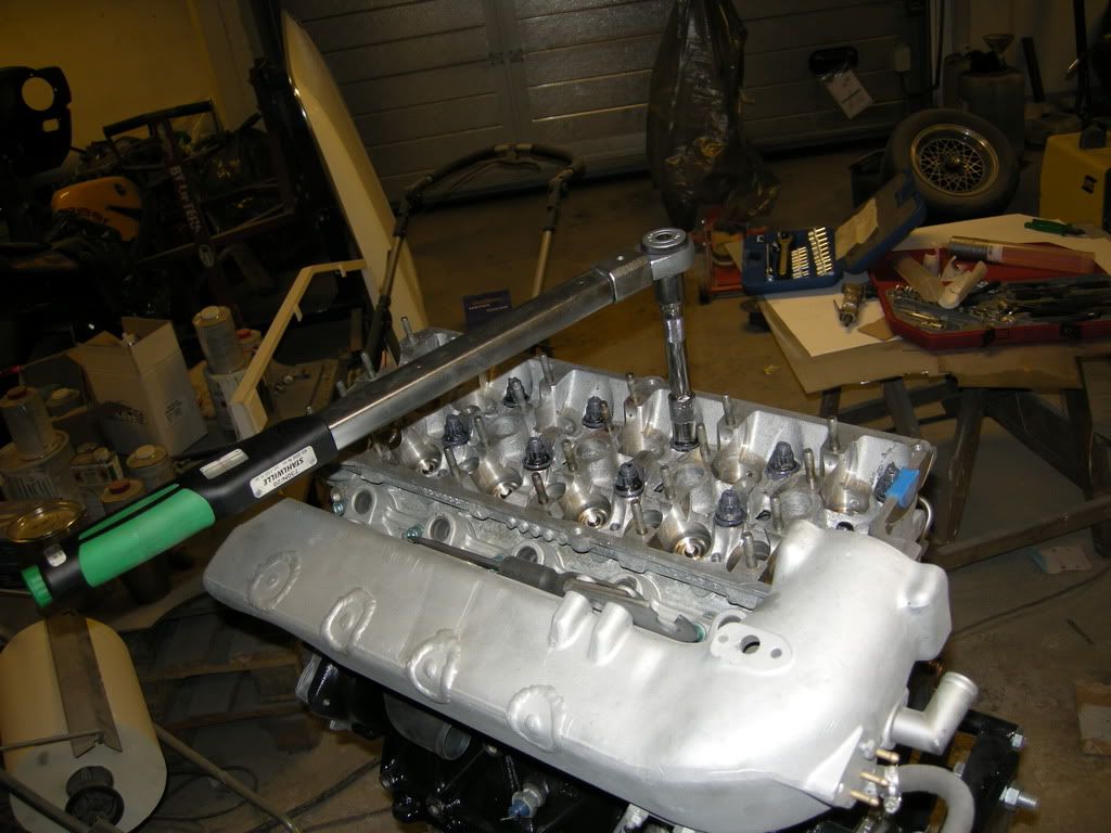

Etter å snekret litt og overnattet ei natt i gapahuk fikk jeg igjen jobbet litt på motoren i kveld. Før påskehøytiden satte inn rakk jeg å kjøpe noen manglende skruer og annet isenkram, så nå er det bare å klemme til:
Her er kamaksler med tilbehør demontert fra toppen. Det blir lettere å komme til topplokksskruene når disse ligger pent plassert på bordet. I tillegg er det vanskelig å montere ventilløftere med kammene på plass :D:
Topplokket strammes i flere omganger til et endelig moment på 90 Nm:
Her er ventilløftere, kamaksler og intern dreving på plass og satt inn med alskens gugge og lurium for lav friksjon under oppstart:
Under fordelerdrevet har jeg oppdaget noe muffens. Det kan se ut som om oljekanalen ikke er tettet skikkelig av blindepluggen jeg har montert. Må spørre noen med peiling på tirsdag:
Uansett, her er motoren montert sammen for siste gang på en stund. Da gjenstår "bare" å montere/modde/lage all utvendig utrustning:
