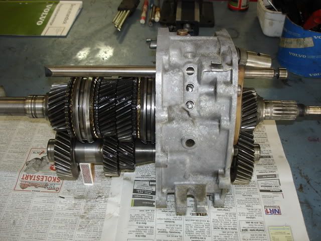

Vasket det midtre huset i dag pluss litt småting. Kassa ser veldig bra ut, alle synkroniseringsringene er meget bra (alle målte over 0,80).
Lagrene ser heller ikke ut til å være slitte :D
Nå gjenstår det grundig vasking av alle drev og lagre.

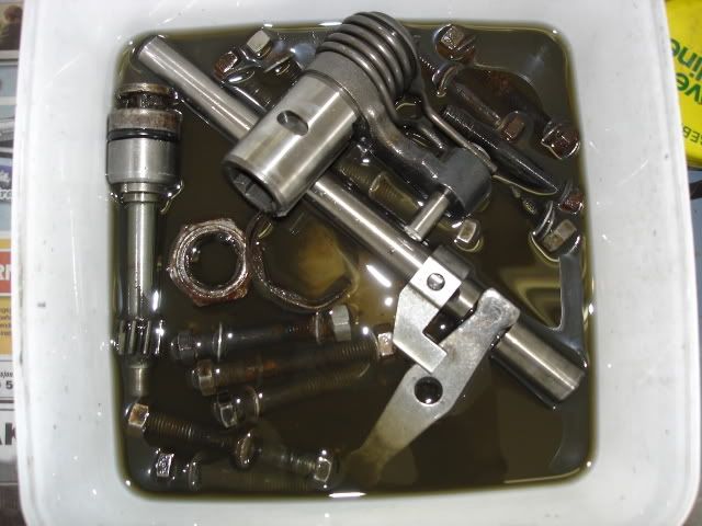

En liten brøkdel av smådelene:
