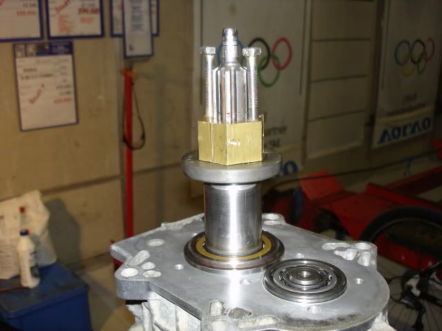

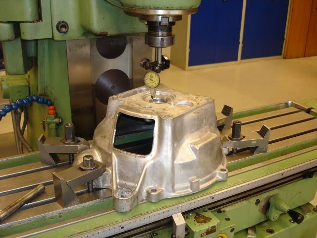

Bilder fra fresingen...
Lagde hullet på 38,05mm, akslingen er 37,98mm.
Litt mer nøyaktig enn hullborret jeg brukte, med hjemmelaget aksel og 2-3 mm kast. damndamn
