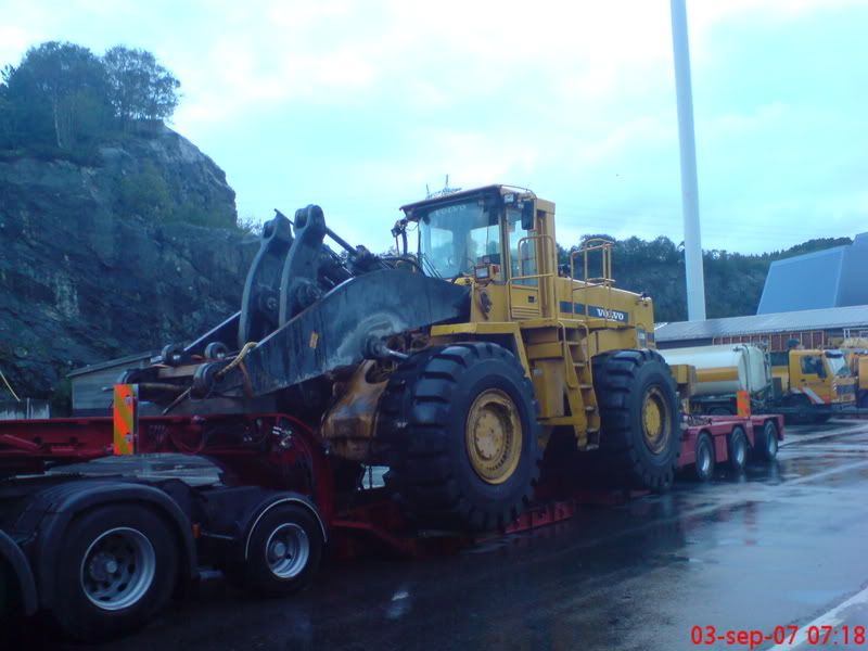

Jeg har stor tro på at dette vil bli bra. Det eneste store spørsmålet er egentlig valg av drivverk. Svensken Svempa som driver med ombygging av Scania får jo tak i Allison automatkasser som takler dreiemomentet fra en trimmet Scania-åtter (og det er like mye eller mer enn det er i leopardmotoren), så girkasser finnes. Men jeg regner med at prisen er drøy for en sykkelreparatør som meg :D

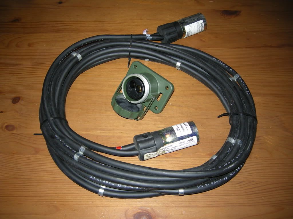

Videre har jeg skaffet standard NATO hjelpestartkontakt med tilhørende startkabler. Da kan jeg gi og motta startstrøm til andre militære kjøretøyer med tilsvarende kontakt:

Jeg vil nesten for enhver pris unngå manuell kasse. Det blir enten konverter og automatkasse eller hydrostatisk drift.
