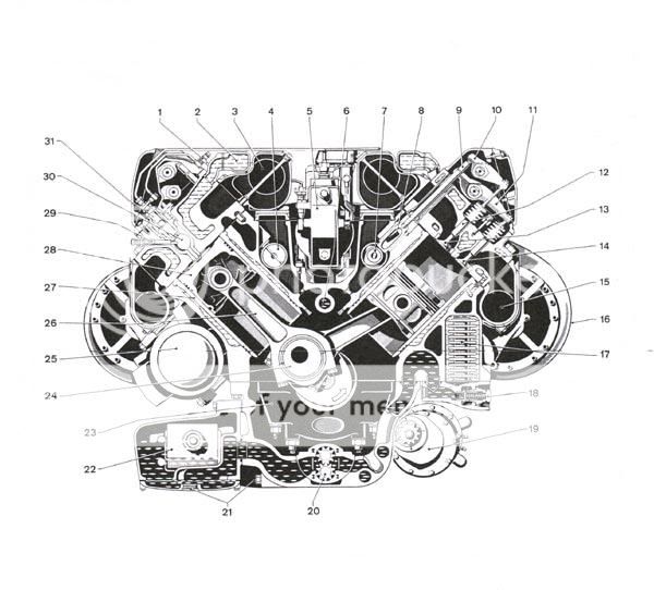

Det er ikke ohv. Det er 2 kamaksler (1 for hver sylinderrad), men de er plassert nede i blokka. Dog er det 4-ventilteknikk.
Borringa er på 165 mm. Slaget er på 175 mm
Fjæring er ikke noe problem. Med de eksisterende bladfjærene, ett sett hjelpefjærer og kanskje etpar luftbelger i tillegg så bør det ikke være noe problem med to og et halvt tonn baki der.

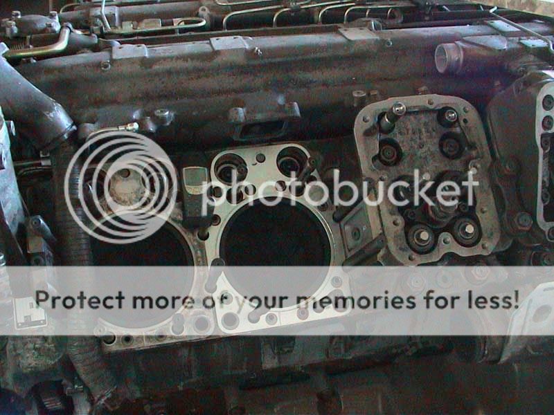

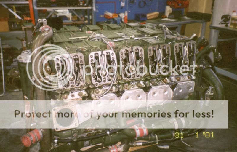

På bildene nedenfor vises en delvis demontert motor:
