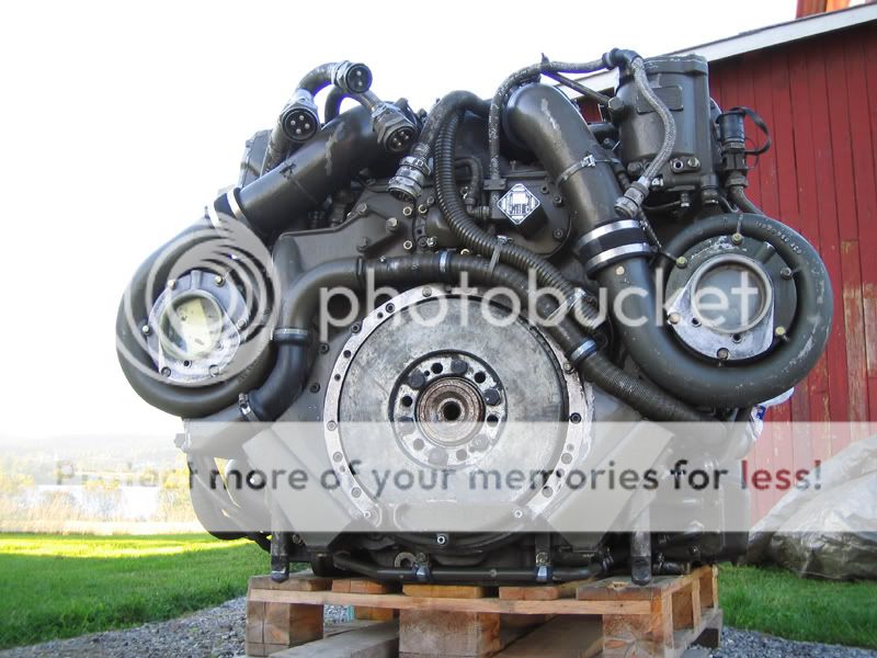

Var ute i vognskjulet og tittet på motoren i dag. Måtte forsikre meg om at den ikke hadde satt seg fast etter et par års stillstand i et uoppvarmet vognskjul. Ved hjelp av to skruer inn i svingningsdemperen og et spett så gikk det helt greit å tørne den. Takk og lov...
Det er en ganske overveldende opplevelse bare å stå ved siden av motoren. Blir like skremt hver gang over hvor stor den er. Halvannen meter bred, halvannen meter lang og en meter høy.

Dette var røffe greier :D
Hvordan er det med innsuget på denne motoren, dimensjon også videre. Må jo finne på noe fett med det også vel. Hva med sånn scoop som går helt fram til frontruten opp taket som de versting racer bilene har?
Utrolig harry men jeg tror du trenger all luft du greier og få inn i det maskineriet ;)

Du kan få et inntrykk av innsuget på bildet under ved å se på inntakene til de to luftladerne (sentrifugalkompressorene). Rørene inn er ca 10 cm i diameter. Jeg kommer nok ikke til å ha noe svært scoop på taket, men det er mulig at jeg sparker ut vinduene i bakdørene og har 2xluftinntak der. På taket vil det trolig bli inntak for kjølevifte av den stoooore typen :)
