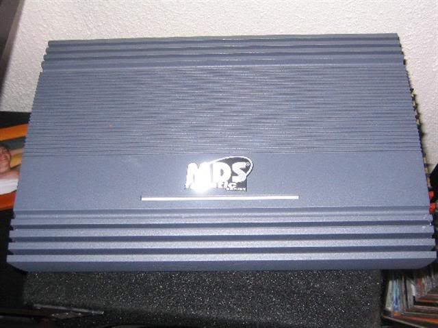

Forsterkeren til å drive høytalerene i dørene.

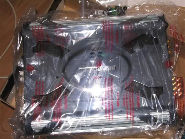

Forsterkeren til subben

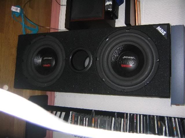

Subben. Den tar utolig mye plass slik den var. planen er å kunne bruke bagasjerommet til noe praktisk men også spille mye lyd. denne kassen gir meg ikke den løsningen.

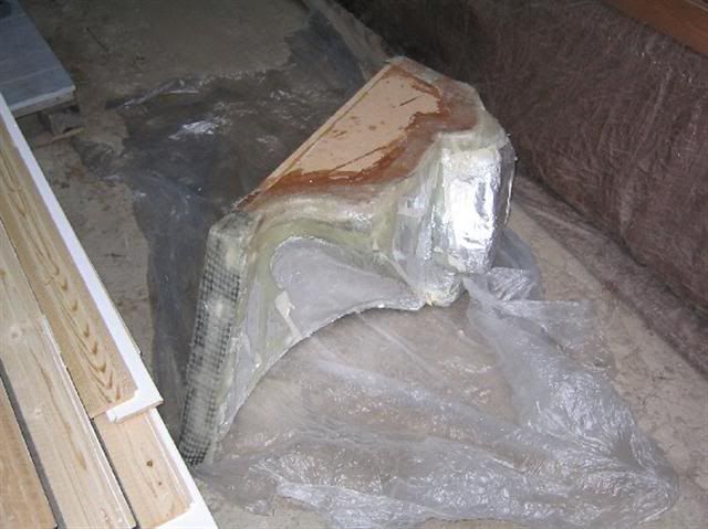

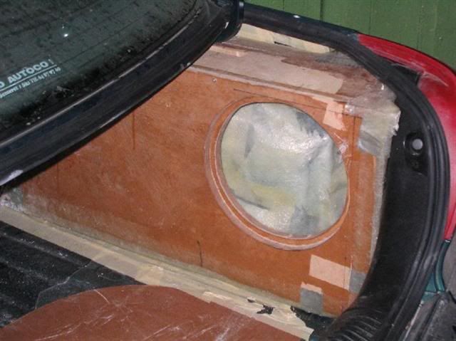

Planen for stereo var en subb på vær sin side av bagasjerommet, Forsterkere skal ned i gulvet med plexiglass over. her kommer litt bilder av byggingen.

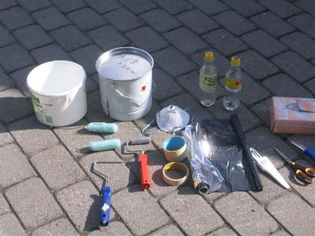

Riktig utstyr er viktig:
Og nok glassfiber:
Jeg begynte med å maskere sidene på bagasjerommet. Brukte maskeringsteipe og aluminiusmfolie.
Har ikke noen bilder fra støpingen. blir ganske klissete på hendende og vil ikke ta i kamera da.

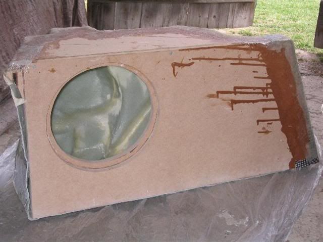

Jeg la 2x3 lag med strie. Så kjøpte jeg MDF plate ca 30mm tykk. 240x160cm. Prøv å få med den i en mondeo uten takgrind :hammer
Skar til to plater. Og lagde hull til subben.
Srudde platene fart i glassfiberen.
Så var det sprekker som måtte tettes. Da la jeg glassfiber over alle sprekkene. der det var store sprekker trakk jeg ett strekklaken over og smørte det inn med polyester.

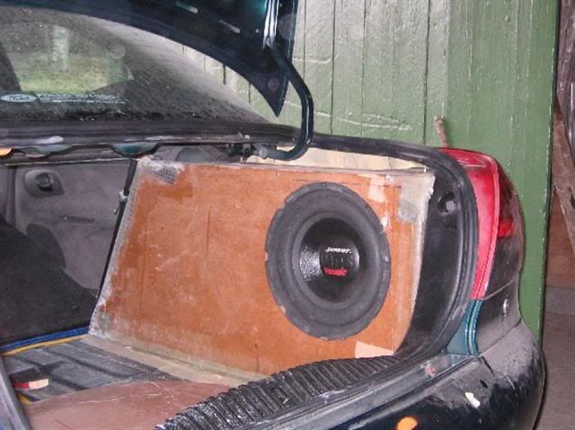

Passet fint inn i bilen igjenn.
Er langt fra ferdig, men alt virker i det minste, og da er det jo gerit:shake
Stort rot i ledninger der. vet ikke hvor alt skal være, så jeg tørr ikke å kutte kabler der enda.

Ang. kabelrot i bagasjen, kan du ikke lage et ekstra gulv som du legger litt høyere enn originalen, så kan du i tillegg legge forsterkerne under, kanskje under plexiglass i tillegg :) Så kan du gjemme alt av ledninger under der, og fortsatt bruke bagasjerommet...
'90 VW Golf mk2
'82 VW Golf mk1
'83 VW Golf mk1
'86 VW Golf GTI 16V
Det var det planen min var. men det var de tre t`ene da (TIng Tar Tid).
