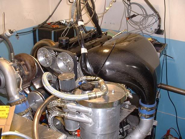

Å føyy, nå begynner det å komme seg her ass! Hva slags motor er det der a'? b20? den der så skikkelig feit ut :D Mer info??
Og kan noen si meg hva EVO betyr.. jeg hakke fått med meg det jeg.. veit bare at det er noe som heter det merce og slikt har jo evo-versjoner, men hva betyr / innebærer det??
Og har noen noe mer info om marine-toppene og motorene ??

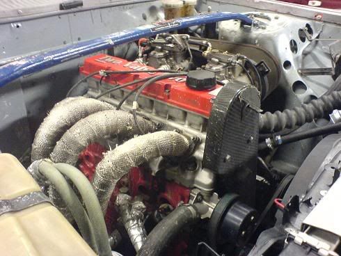

Legger ut et bilde til jeg, sikkert noen som har sett det før, men uansett, fett er det!!

Stemplene er helt greie for mer effekt-uttak. Men den motoren der har de elendige "spaghetti-rådene". Ikke kjør med mer enn 0,95bars trykk med de rådene som er i originalt. Bytt til H-profil-råder! Montering av underspyling kan også være greit, når man først er i gang med å bytte råder :)
