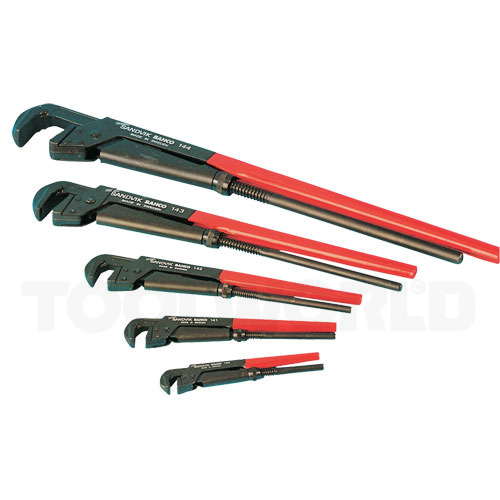

Rustne innfestninger på bremserør sitter ofte fælt. Spray dette inn med rustløser en dag i forveien, kanskje det løsner lettere. Bruk skikkelig verktøy når du løsner niplene, ikke skiftenøkkel da skruene da ofte blir ødelagt. Skikkelig rørtang (som den under) gjør ofte susen om alt annet må gi tapt.

Takk for tipset, tar og sprayer festene med rustløserting dagen før. Verktøy har jeg kombinasjonnøkkelsett og en god og kraftig tang fra jobben så det skal gå bra. Skiftenøkkel hører mopedtida til, da jeg demonterte hele skitten med kun en skiftenøkkel og stjerneskrutrekker. Bare håpe det ikke er trangt og jævlig og komme til under bilen.
