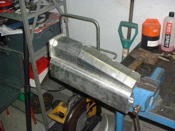

tcr Skrevet Mars 28, 2003 Rapporter Share Skrevet Mars 28, 2003 Starten på ett 16v turbo-innsug Siter x-Kadett c cosworth 526 hk http://www.grombil.com x-Ktm 525 SuperMotard Ducati 998 testastretta Lenke til kommentar Del på andre sider More sharing options...

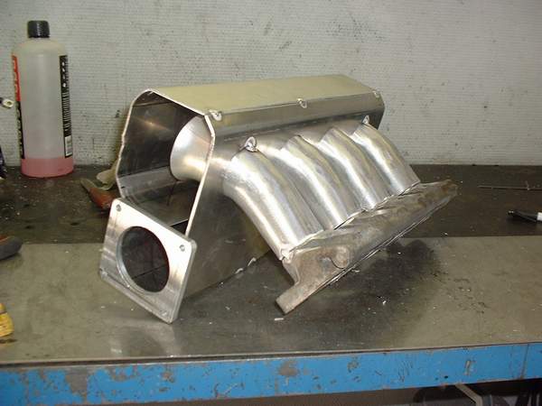

tcr Skrevet Mars 28, 2003 Forfatter Rapporter Share Skrevet Mars 28, 2003 Ett til Siter x-Kadett c cosworth 526 hk http://www.grombil.com x-Ktm 525 SuperMotard Ducati 998 testastretta Lenke til kommentar Del på andre sider More sharing options...
tcr Skrevet Mars 28, 2003 Forfatter Rapporter Share Skrevet Mars 28, 2003 Ett til igjen! Siter x-Kadett c cosworth 526 hk http://www.grombil.com x-Ktm 525 SuperMotard Ducati 998 testastretta Lenke til kommentar Del på andre sider More sharing options...

boXer Skrevet Mars 28, 2003 Rapporter Share Skrevet Mars 28, 2003 Gikk den mindre delen inn i den større, eller bomma jeg helt? Synes godset så alt for tynt ut jeg, alu er jo ikke akkurat det stiveste?? Edit: var 2 forskjellige jo... :D Siter Lenke til kommentar Del på andre sider More sharing options...
tcr Skrevet Mars 29, 2003 Forfatter Rapporter Share Skrevet Mars 29, 2003 Suggen: kan jo lage til volvo oxo, men vil enten ha bilen i nærheten eller gode tegninger. Det er fort det kan kræsje i noe. Boxer: Tanken er att lufta skal fordele seg jevnt via en lang spalte under traktene, lufta kommer inn i bakkant av innløpet til traktene. Innsuget er laget i 2mm alu, men det er brukt 3mm i bakplata (drar seg ikke så lett under sveising rundt traktene som det er 4mm gods i ) Har lagd mange innsug, så styrken i materialet er ikke noe problem! http://www.home.no/abracing tcr@tiscali.no 93223675 Siter x-Kadett c cosworth 526 hk http://www.grombil.com x-Ktm 525 SuperMotard Ducati 998 testastretta Lenke til kommentar Del på andre sider More sharing options...
