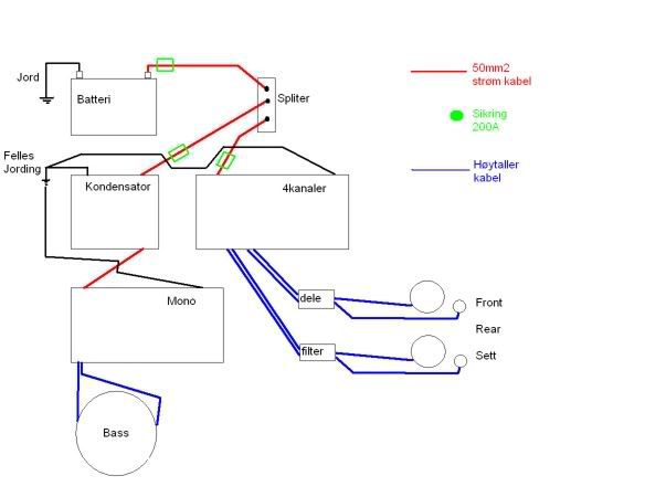

Vel.... Det er sånn jeg skal montere det. Kan jeg bruke 200A sikringer over alt ettersom jeg bruker 50mm2 over alt? Ble bare mer usikker etter alt det jeg leste nå :P
Her er en tegning av oppsettet.
har du planer om å bruke 50mm2 til alle kabler trenger du ikke sikring bak og til å fordele kabler til forsterkerne trenger du bare en fordelerblokk.
som nevnt tidligere må/skal/bør du ha sikring på blokken som fordeler en 50mm2 til en eller flere mindre kabler.
altså; bruker du alt i 50mm2 trenger du ikke sikring bak.
men du bør jo ha sikring framme så nærme batteri som mulig.og det holder lenge med automat sikring på 200A.
mvh, stig

Du får vel ikke koblet opp alt før du får resten av komponentene uansett? Men du kan godt bruke 200 sikringene dine. Får altids satt inn mindre sikringer i dem med mindre du bare bruker automatsikringer.
Har 3 stk automatsikringer på 200a men kan bytte dem til 150a om jeg vil.
mvh, stig
Jeg skal ha en sikring helt inntil batteriet. Er det etter fordeleren jeg har vært usikker på.

Tegninga har kommet på plass.... ble litt tull med den ista.. se over !! :)
